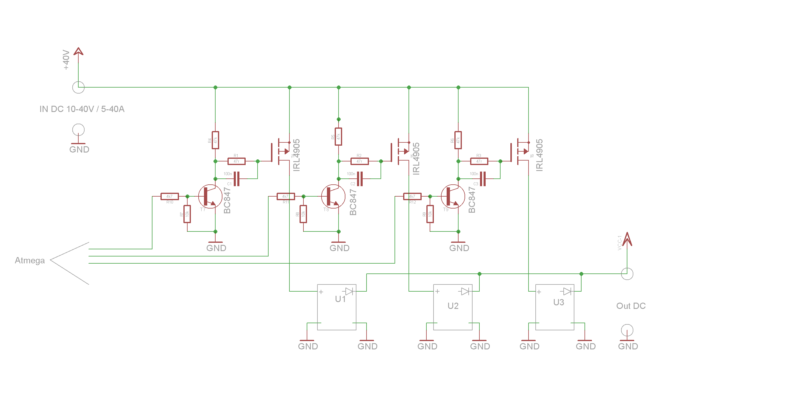

    Witajcie.
    Pojawił się u mnie problem ze sterowaniem mosfetami z kanałem P.
    Do tej pory udawało się bez problemu korzystać z mosfetów N, do tego Logic Level, a wiec problemy = 0.
    Ale tym razem muszę rozłączać + zasilania układów, do tego stosunkowo duże prądy i napięcia (40V i nawet 40-50A).
    Sterowanie atmegą8 lub 64, i załączanie 3-5 osobnych układów.
    Teoretycznie można by sterować mosfetem N, ale musiałbym użyć po 2 tranzystory na moduł (odłączyć obie strony masy)+ przekaźnik rozłączający + zasilania - sporo dodatkowych zupełnie niepotrzebnych elementów...
    I tak dochodzimy do sedna:
    Przy tranzystorach logiclevel nie byłoby większego problemu, ale ze zwykłym P schemat się ciut komplikuje.
    Proszę doświadczonych w dziedzinie mosfet P o weryfikację - głównie wartości elementów dla wyższego napięcia. Czy będzie tutaj problem z poprawną praca mosfetów dla szerokiego zakresu napięć tj. od 10-40V ?
    Sterowanie mosfetami P przy dużych prądach 40V/50A - jakie elementy?P-mos_c...png (29.21 kB)Musisz być zalogowany, aby pobrać ten załącznik.

    W takim układzie włączenie tranzystora BC847 poda zbyt wysokie napięcie na bramkę - trzeba je jakoś ograniczyć, np. diodą Zenera, ale z kondensatorem i opornikiem 47R niepotrzebnie popłynie duży prąd, może się przepalić BC847, albo dioda. No i włączanie będzie szybkie (duży prąd BC847 szybko naładuje bramkę), a wyłączanie powolne (rozładowanie bramki poprzez opornik 47k).

    Jeżeli nie są potrzebne krótkie czasy przełączania możesz zastosować sterownik typu "photovoltaic mosfet driver", możesz wówczas użyć jednego lub dwóch (back-to-back) tranzystorów z kanałem N.

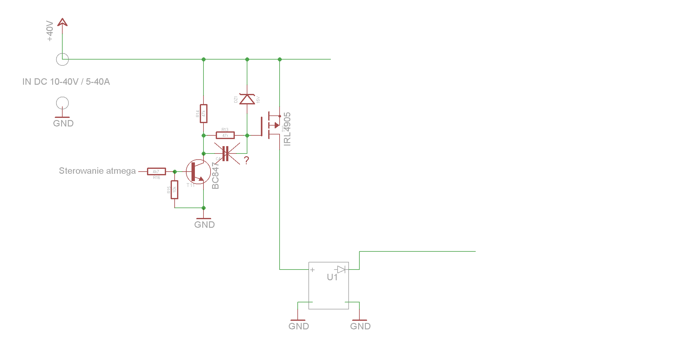

    Czas przełączania nie ma większego znaczenia - myślę że poszczególne mosfety będą max kilkanaście razy na dobę zmieniały stan, więc szybkość przełączanie ma drugorzędne znaczenie.
    Jednak dobrze by było żeby sam proces załączania i wyłączanie nie trwał zbyt długo - powiedzmy max 100-200ms - z uwagi na możliwe spore prądy i niepotrzebne grzanie się tranzystorów - nie będę na pewno niepotrzebnie schematu komplikować żeby tranzystor mógł się w pełni otwierać i zamykać kilkadziesiąt razy na sekundę.
    Czyli wg Ciebie zrezygnować całkowicie z kondensatora? Czy ewentualnie go zmniejszyć np do 10nF albo 1nF? W jakim czasie mosfet się otworzy/zamknie bez niego, lub z takim o małej pojemności?
    Jeśli zastosuję zenerkę ograniczającą na bramce, to muszę ją dobrać do max napięcia jakie może wystąpić na źródle, a więc 40V - IRL4904 ma max napięcie GS 20V, a więc zenerka na 15V powinna załatwić sprawę - bobrze myślę?

    R13 powinien być znacznie większy - może np. 3k9 zamiast 47r; może R14 nieco mniejszy (nie 47k, a 10k); przy proponowanych wartościach w każdym wydzieli się około 0,16W, więc mogą być 0,25W.
    Co do czasu otwierania/zamykania MOSFET-a: przy zamykaniu ten kondensator niewiele pomaga (a ono trwa kilka razy dłużej, będzie szybsze, jak zmniejszysz R14, ale wtedy musi być np. 0,5W; można też użyć zenerki nie 15V, a 12V, i nieco większego R13, np. 4k7, żeby zmniejszyć opóźnienie wyłączania, ale samo zamykanie będzie wtedy wolniejsze); żeby go wyliczyć, trzeba by sprawdzić w nocie katalogowej ładunek bramki i napięcie bramki przy przełączaniu (można przyjąć Vgs-th) - orientacyjnie, czas wyłączania = ładunek bramki * (R13+R14) / Vgs; ten MOSFET to chyba IRF4905, nie IRL - ma ładunek bramki do 180nC, Vgs-th jest co najmniej 2V, więc wyjdzie 180nC*13,9k/2V=1,25ms. Jaka może być maksymalna moc tracona podczas wyłączania? Przy prądzie np. 20A, napięciu 40V i obciążeniu oporowym może być 200W (10A, 20V), przez 1,25ms wydzieli się 0,25J, to mu nie powinno zaszkodzić (ale ze 4x więcej mogłoby).

    Tak, oczywiście to IRF a nie IRL - myślę ciągle o stosunkowo prostych w sterowaniu logiclevel :)
    Zamykanie tranzystora i odłączanie poszczególnych modułów będzie się odbywało przy stosunkowo małym prądzie 1 - 4A i raczej napięciu grubo poniżej 40V, jedynie otwieranie może być przy dużym prądzie, ale nie przewiduje więcej niż 10-15A na tranzystor ( w praktyce może i nawet w okolicy 10A) - po to jest kilka takich samych modułów, aby moc rozłożyć.
    Jak w takim wypadku to widzisz? Może dobrze by było zachować szybkość przy otwieraniu mosfeta (przy dużej mocy), kosztem szybkości przy zamykaniu tranzystora?
    Idealnie byłoby wysterować zwykły przekaźnik małym tranzystorkiem i po problemie, ale iskrzenie na stykach przy rozłączaniu DC zabije przekaźnik zbyt szybko - poza tym to takie mało eleganckie ;)

    NIE! Nie idźmy ta drogą! Znam ludzi który do załączania paska ledów używają mikrokontrolera i kupy elementów, zamiast przełącznika - choć i tak w procku jest obsługa TYLKO i wyłącznie przycisku i przekaźnika - ON/OFF - dla mnie bezsens!
    To ma być jak najprostsze i działać dobrze - tyle ;)
    W ciągu 2tyg powstanie prototyp sterownika - jako że potrzebuję 4 układów - wykorzystam 2 różne schematy - z kondensatorem (myślę że zostawię 100n, a w przypadku grzania przy wyłączaniu zmniejszę go lub całkowicie wywalę jeśli samo załączanie nie będzie powodowało grzania tranzystora), oraz drugi od kolegi
    yego666 z dodatkowym tranzystorem i diodą do szybkiego wyłączania mosfeta. Oba stosunkowo proste, a na etapie projektowania pcb nie ma znaczenia czy zrobię tak czy inaczej.
    Wnioski i schemat użyty w ostatecznej wersji wstawię w odpowiednim czasie.
    yego666 czy tranzystory npn mogą być np BC847? Czy ich prąd nie będzie zbyt mały? wg noty mają 100mA a 2N2222 które podałeś aż 600-800mA. Jeśli będzie mało, to może nada się BC817 - 500mA ? Chodzi o to że mam je u siebie i fajnie byłoby wykorzystać coś co już leży i śniedzieje :D
