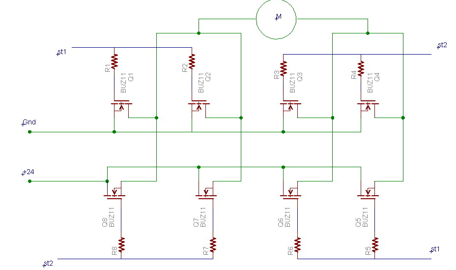

    Mam taki problem spotkałem się z układem takim jak na rysunku.
    Tranzystor q 1,2,5,6 sterowane sa razem co daje obroty silnika w powiedzmy lewo
    zamieniając sterownie na q 3,4,7,8 uzyskujemy obroty w prawo.
    Q1 i 2, 5 i 6 , 3 i 4, 7 i 8 sa połączone parami i wchodzą gdzieś w płytkę
    która jest zalana wiec nic więcej nie widac.
    tak to działało padło sterowanie a cena jest ogromna wiec postanowiłem zastosowac procesor mega8
    Pytanie jest takie sterownie strona masowa odbywa sie w znany sposób ale jak w tym samym czasie wysterowac tranzystor dodatni.
    Czy obowiązuje tu zasada minusowa wypełnienie 0-100% , a plusowa 100% do 0 ??
    bo pierwszy raz sie spotkałem z takim podłączeniem.
    Związane to jest jak sadze z brakiem odpowiednika "P" ze zastosowano wszytkie "N" a moze to cos innego:)
    p.s buz 11 wstawione tak dla rysunku w oryginale sa irfp 3710.
    Dzięki za rady tylko z głową.
    pozdrawiam nouki

    Hej,
    NMOSy się stosuje chętniej gdyż jest ich większy wybór i mają znacznie lepsze parametry,
    Sterowanie tym dodatnim odbywa się identycznie jak ujemnym,
    Co znaczy że pomiędzy nóżki źródła i bramki trzeba podać napięcie,
    No i jest problem jak słusznie zauważyłeś,
    Jednym słowem trzeba mieć źródło zasilania o naście woltów większe niż zasilanie silnika, zastosować transformator, lub układ z pompą ładunkową,
    To ostatnie jest najbardziej sprytne, można zrobić to z elementów dyskretnych lub kupić gotową kostkę, wejdź na www jakiejś hurtowni i poszukaj pod hasłem High Side, lub High+Low Side, jest ich trochę na różne napięcia, bardzo fajna sprawa,

    posiedziałem nad tym i mam taki wniosek że tranzystory w gałęzi + działają tylko jako przekaźnik czyli zasterowane dają + na silnik zmieniajac biegunowosc, a strona masowa odbywa sie sterowanie pwm.
    Ale nadal nie mam pojęcia jak je zasterowac w pełni bo gdy sterowanie równe jest zasilanie wtedy otwierają sie zasilanie -4v
    czyli zasilanie 24 sterowanie 24 wyjscie ok 20v.
    a gdy zasteruje go palcem zazwyczaj otwiera sie na 99%
    Jeśli będą na nim straty takie jakie uzyskuje będzie wiele Ciepła uciekało w radiator:)
    Może sterowanie odbywa sie z napięcia ujemnego bo prądem lub wypełnieniem próbowałem na wszelkie sposoby i nie dało sie wyciągnac więcej niż 4% otwarcia

    Przeprowadź testy na dodatkowym separowanym galwanicznie (osobny zasilacz, bateria) źródle napięcia stałego o niewielkiej wydajności, i zobacz jakie napięcie otwiera tranzystor w 100%.
    Masę źródła włącz na +24, plus źródła na sterowanie bramki.
    Do uzyskania takiego napięcia w finalnym układzie można spróbować wykorzystać takie przetwornice:
    http://www.seguro.pl/sklep/?zobacz=4693
    http://www.seguro.pl/sklep/?zobacz=4696
    http://www.seguro.pl/sklep/?zobacz=4697
    http://www.seguro.pl/sklep/?zobacz=4700
    Tranzystory na Gnd jak słusznie zauważyłeś do PWM.

    podłączyłem ta jak na rysunku.
    Wiec pełne przewodzenie uzyskujemy z dodatniego wiekszego od zasilania o jakies 5v.
    z ujemnego nic nie wychodzi
    Tylko czy takie rozwiązanie jest dopuszczalne?? Bo po raz pierwszy widze takie cos!!!

    Te przetwornice które podałem mają izolowane wyjście,
    więc GND wyjścia łączymy z +24 i otrzymujemy napięcie wyższe od 24V o wartość napięcia wyjściowego przetwornicy.

    Już kapuje o co chodzi. Ale obawiam sie o niezawodnosc pracuje to w warunkach od- 20 do 60stopni. wiec obawiam sie za wiele nie podziala dodatkowo skraplanie i wilgotnosc. w sumie jest to zalane ale mam wielkie obawy co do tej kości.
    Może ktoś ma jakis prosty schemat czegoś co daje ok 30-32v z zasilania 5 ,12 , 24v (któreś z nich) i jest w miare niezawodne.
    Zmieniłem na takie coś i niby działa ale to tylko teoria symulacji:)

    To nie będzie działało. Nie wiem czy ten układ symulowałeś, gdyż tu masz zastosowane tranzystory PNP z kolektorem do +32V. Tak jak napisał Kolega And! , rozwiązaniem jest zastosowanie dodatkowego, separowanego od reszty układu, źródła napiecia z masą połączoną do +24V. Sterowanie z procesora poprzez transoptory, ale diody IRED sterowane względem jego masy.

    zgadza się tranzystor 557 jest żle podpiety żle przerysowałem to dioda tez ma błąd w transopto i jeszcze pare innych .
    poprawione wyglada tak.
    Pomysl z podniesieniem napiecia ok ale musi byc tak sterowane jak narysowałem czy jakos tak
    W sumie chodzi mi tylko o to czy one moga byc tak sterowane:)
    Bo jak wspominałem wcześniej nie spotkałem sie z takim układem który mosy traktuje jako przekaźnik.
    tak jak w pdf-ach producentów nie znalazłem takiego zastosowania dla nich jak tutaj.
    P.s tam jest akumulator 24v wiec nie do konca mam przekonanie co do podniesienia w taki sposób napięcia.

    Tak jak na ostatnim załączniku działa ok ale po pewnych modyfikacjach z opornikami.
    Napięcie przy zasilaniu 24V to minimum 5v więcej. Jeśli ten warunek nie zostanie spełniony to Tranzystor będzie się znacznie nagrzewał a przy większych prądach ..........:)
    P.s danie dodatkowego +5 do zasilania nie przynosi rezultatu i układ sam sie wzbudza i dzieją sie dziwne rzeczy.
    Przynajmniej w tym zastosowaniu jakie ja mam
