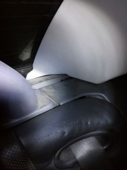

    Witam, potrzebuje pomocy, przycisk otwierania klapy bagażnika nie działa, nie posiadam klucza do zamka, jest uszkodzona wiązka elektryczna. Pytanie - wiązka idzie do słupka kierowcy, potrzebuje się dowiedzieć które piny mam zmostkować żeby zasymulować przycisk klapy? Chyba że ktoś wie jak awaryjnie otworzyć klapę bagażnika?

    Pomiędzy klapą a osłoną progu bagażnika zobaczysz fragment zamka. W półkolistej szczelinie biały plastikowy element należy ostrożnie przesunąć małym wkrętakiem w drugi koniec szczeliny.

    A próbowałeś wydłubać przycisk i zewrzeć kostkę ?
    Dlaczego przypuszczenie o uszkodzonej wiązce ?
    Jeśli klapa bagażnika nie została prawidłowo zamknięta po procesie zamknięcia dachu to bagażnika nie otworzysz .
    Dlaczego nie otworzysz sobie dachu ?

    Zeby otworzyc dach musi byc pusty bagaznik i zasunieta roleta w środku bagażnika
    Rozebralem siedzenia od srodka nie ma mozliwosci przejscia do bagażnika , plyte ktora by mozna odkrecic za siedzeniem to jest stelaż mocowanie dachu , na szczescie znalazl sie klucz do bagażnika musialem chwile spedzic by rozruszac wkładkę
