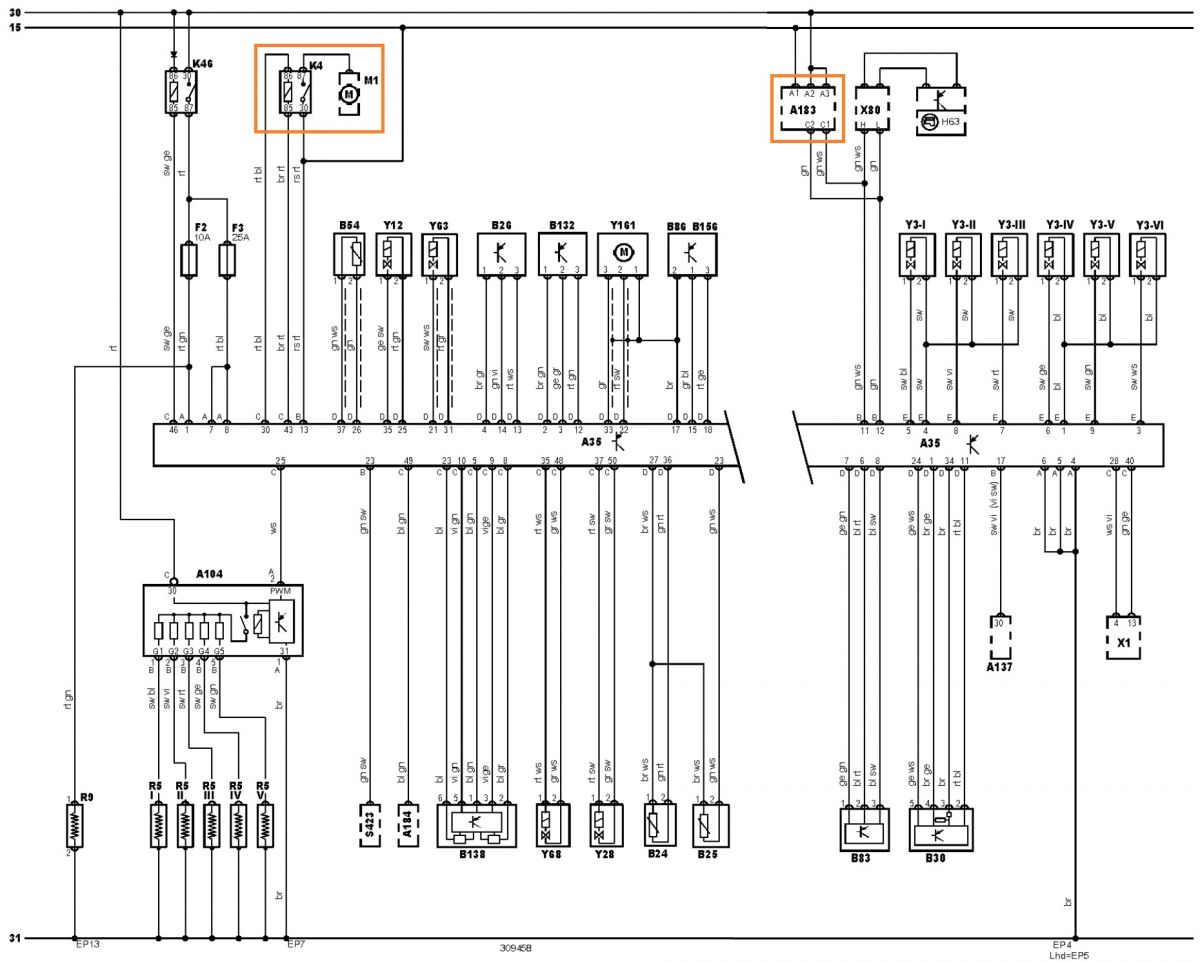

    specjalistasamochody napisał:
    w 210 zacisk 15 nie jest włączany canem ani wekeup. ezs zalacza twardą 15. nie wazne czy masz ezs czy stacyjke. jak ogarniesz immo i zasilania to wóz normalnie pojedzie.
    Z poniższego schematu wynika, że rozrusznik(M1) jest sterowany z ECU przez przekaźnik(K4), a EZS(A183) jest połączone z ECU po magistrali CAN. Czy bez komunikacji CAN EZS - ECU sterownik uruchomi rozrusznik ?

    kamyczek napisał:
    Emulator udaje stację z kluczem żeby odblokować sterownik .
    To rozumiem, nie wiem natomiast jaka jest logika sterowania rozrusznika przez ECU. Czy trzeba wysłać ramkę CAN, czy może podać sygnał na jakiś pin ?

    Że stacyjki EZS wychodzi sygnał 12V na fioletowym cienkim przewodzie w pozycji rozruchu. Problem w tym, że ten sygnał nie jest podłączony do cewki przekaźnika rozrusznika. Ten przekaźnik jest połączony prosto do ECU. Czy zwierając przekaźnik rozrusznika lub podając na niego prąd na krótko silnik ma odpalić, czy ECU wysteruje wtryskiwacze itd ?

    Niestety trzeba zmienić kodowanie sterownika przy użyciu Star Diagnosis, żeby dało się uruchomić silnik bez EZS.

    Po próbie rozruchu przez podanie napięcia prosto na rozrusznik silnik uruchamia się i gaśnie praktycznie od razu. Aby poprawnie uruchomić silnik należy okresowo co 20ms wysyłać ramki CAN:
    0x11 0x12 0x1E - włączony zapłon,
    0x11 0x13 0x1E - rozruch.
