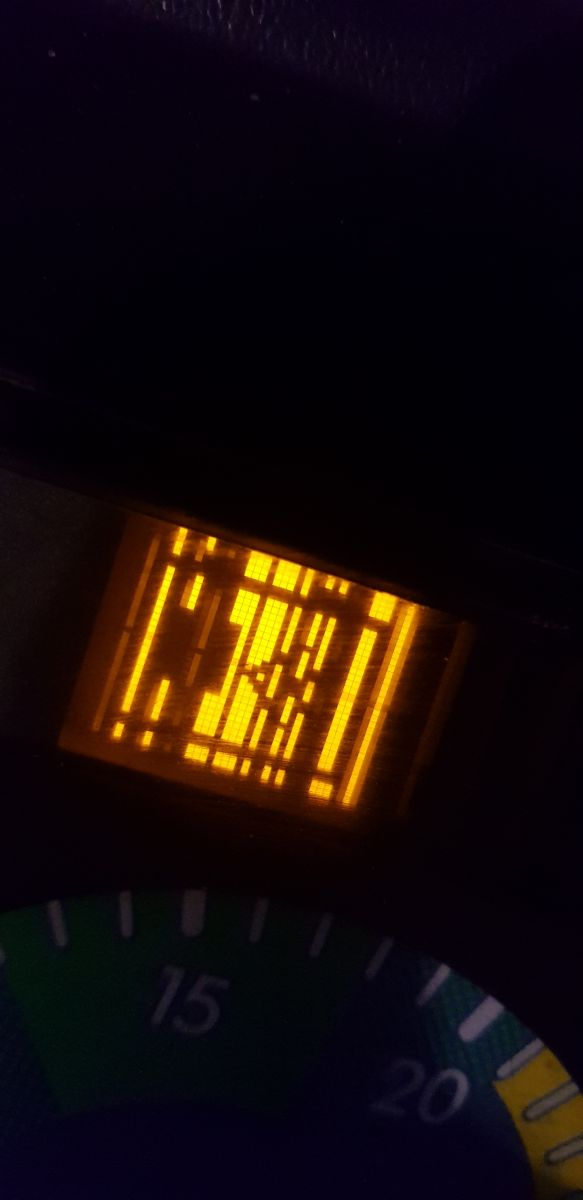

    Witam. Proszę o pomoc. Mercedes Atego 1823 kręci i nie odpala. Niedawno kupiłem auto i miał poprowadzone kable od rozrusznika na krótko, ponieważ po przekręceniu kluczyka auto w ogóle nie kręciło tylko po naciśnięciu dodatkowego przycisku. Teraz po włączeniu zapłonu auto kręci ale nie odpala. Podczas kręcenia wyskakuje kontrolka:
    Mercedes Atego 1823 nie odpala, kontrolka po wymianie sprzęgła - co oznacza?
    Co ona oznacza? Dodam, że auto przestało odpalać po wymianie sprzęgła. Liczę na waszą pomoc

    - Kontrolka na zdjęciu jest nieczytelna
    Słyszałeś o czymś takim jak komputer diagnostyczny? Takie coś, co się podłącza do auta jak są problemy z elektroniką.
    Jeżeli usterka wystąpiła po wymianie sprzęgła, to często powodem jest uszkodzenie w transporcie "działek" na wieńcu koła zamachowego które liczy czujnik obrotów. Spotkałem również wypadek, że koło zamachowe (pomimo kołka ustalającego) zostało założone w złej pozycji. Mocny klucz pneumatyczny skutecznie ten kołek zmiażdżył :)
    Oczywiście motor też nie odpalił, bo wtrysk był w złym momencie.
