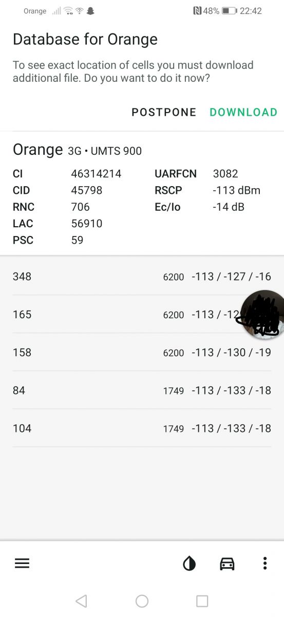

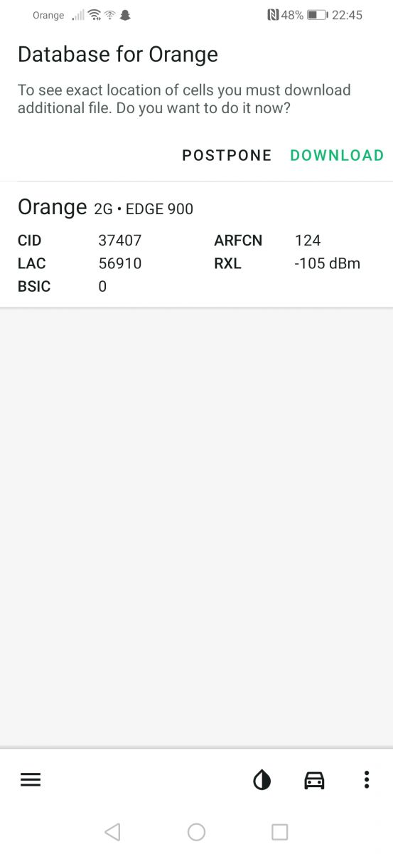

    Zrobiłem ten test z tą aplikacją NetMonster, ale tutaj nigdy nie złapie LTE, więc zrobiłem screeny z 3G i 2G
    Jaka antena zewnętrzna LTE do Huawei B525 w Bielawie Dolnej? Jaka antena zewnętrzna LTE do Huawei B525 w Bielawie Dolnej? [img-2] [img-3]

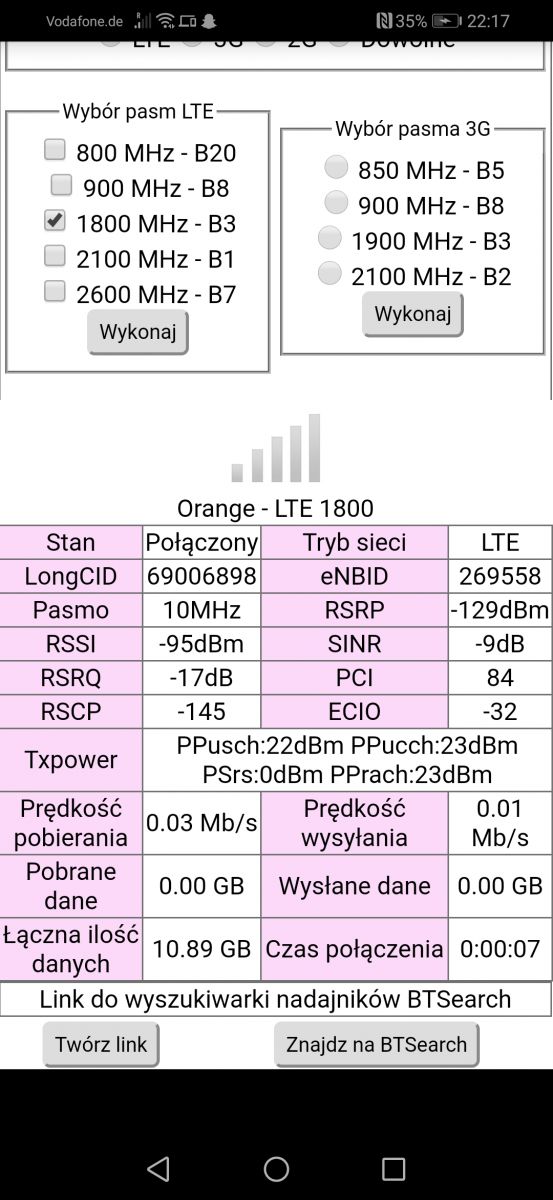

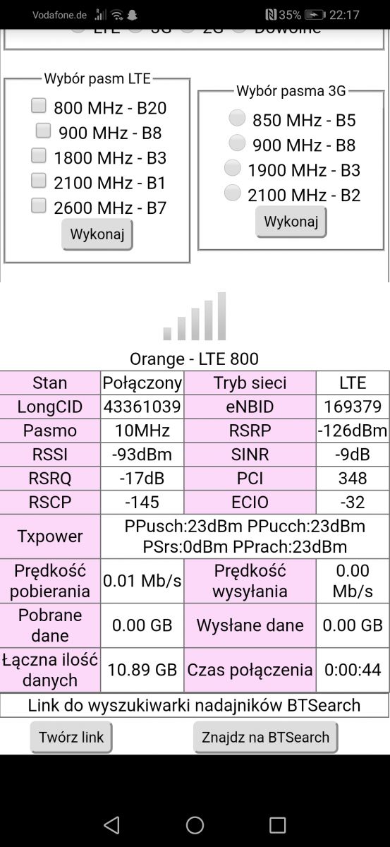

    Pobrałem też Hmenager i wymuszałem pasma,tak jak mówiłeś, zacząłem od 2100 nic nie złapało, na 1800 już działał i na 800 tez. Na 1800 odczułem różnice, ale nie była ona kolosalna. Z tego co zauważyłem ze na 800 jest inny BTS i na 1800 jest inny BTS,szukałem na btserach i nigdzie nie znalazłem takiego, wiec nie wiem gdzie on sie łączy. oglądałem poradnik o tym przełączaniu pasm ale i tak nic sie nie dowiedziałem daje screany z hm menagera robiłem tez testy speed testem i wyszło cos takiego 800Mhz -1,26mbps bts 169379 1800mhz 3,32mbps bts 269558. zmieniałem tez w routerze opcje zmiany anteny na lokalną to tam nic nie działało ustawiłem tez na lokalna i zewnętrzną to tez nic, działa tylko na zewnętrznej. Nie wiem juz co mam robic. I tak z ciekawości zapytam czym sie różni tłumik od anteny?

    BTS NetWorks Pieńsk po refarmingu, to z nim łaczysz się na LTE1800 Orange, powinno działać tez LTE2100 z niego ale sygnał jest na 1800MHz bardzo słaby wręcz szczatkowy a na 2100MHz pewnie juz za słaby. Sprawd tez UMTS2100 z tego BTS-a. Nie ma na nim LTE800. Z tego pasma korzystasz łacząc się z BTS-em NW na pozwoleniu T-Mobile Przesieczany przy A4, sygnał też szczatkowy. reasumując trzeba poprawić paeametry sygnału na 1800/2100MHz BTS-a Pieńsk i korzystać z LTE1800 lub LTE2100 o ile już działa na tej stacji. niestety ale słaby B525 nie agreguje pasm LTE1800+2100.
