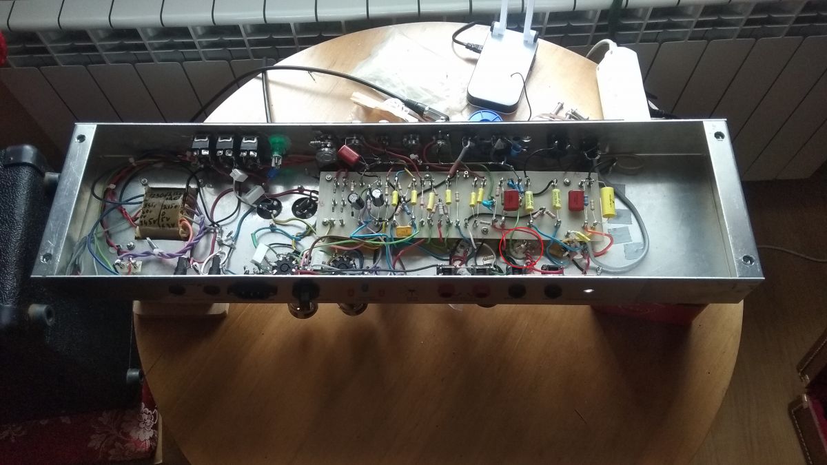

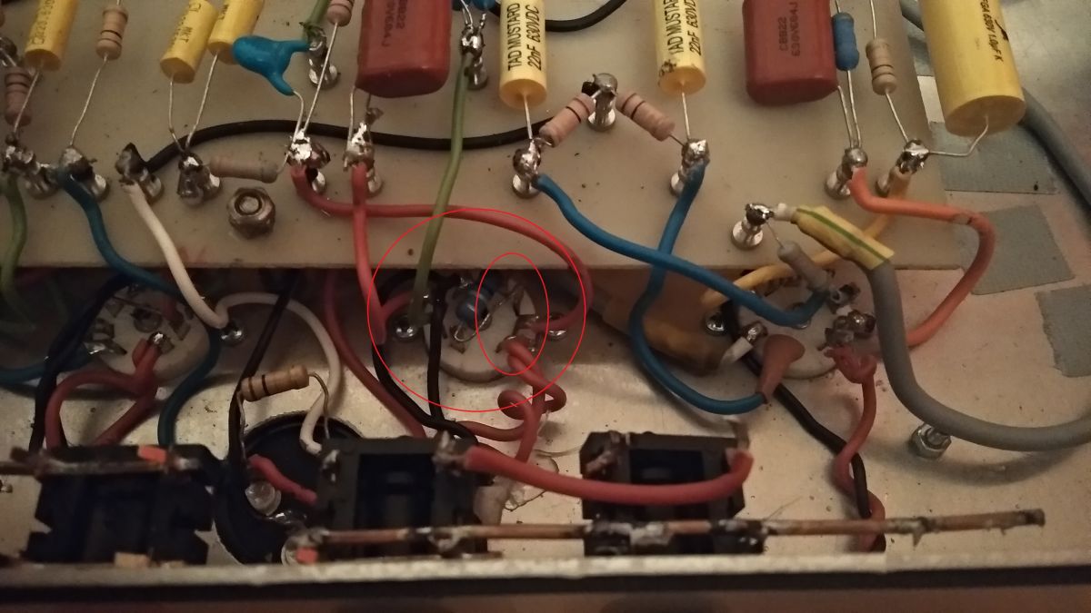

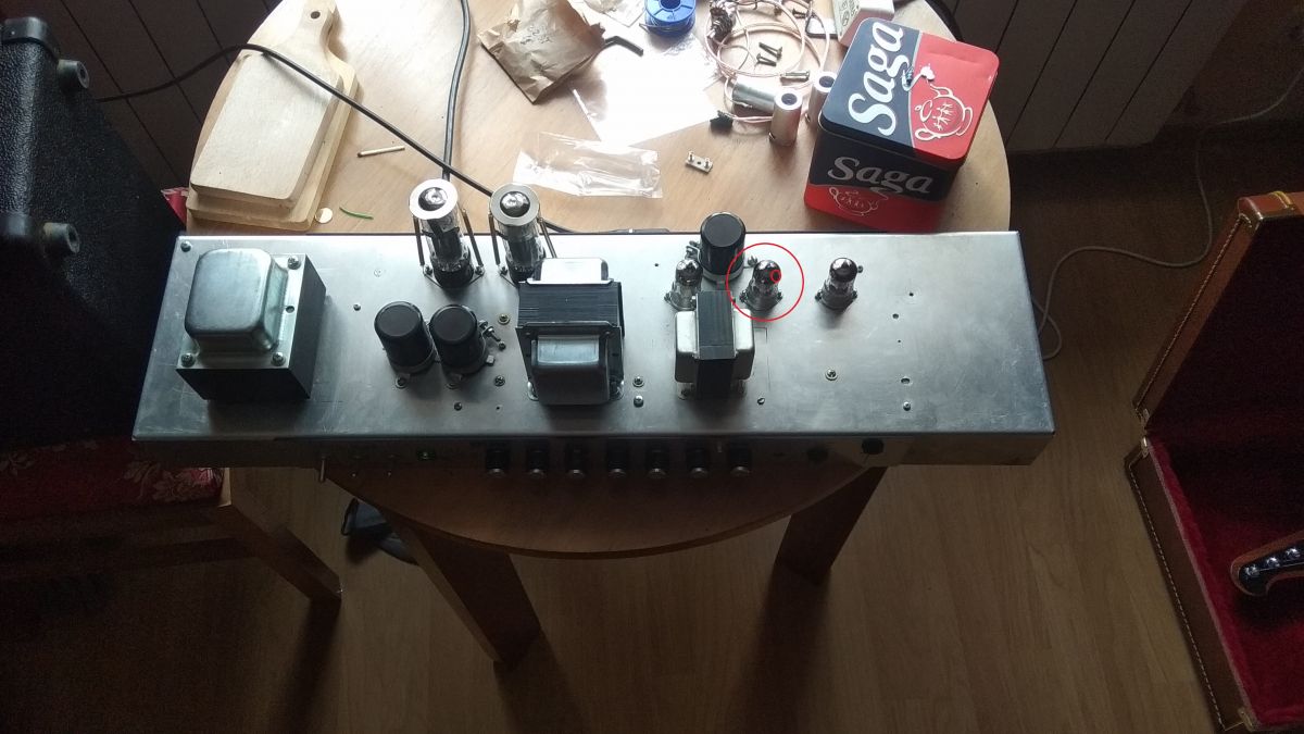

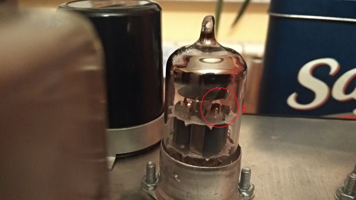

    Witam Serdecznie;-) Zbudowałem wzmacniacz według załączonego layoutu. Zrobiłem bypass rezystora 820 z 0,68uF i 10k z 0,1uF, reszta jak w oryginale;-) Wzmacniacz gra, ale baaaardzo cicho, może na 1W. Sprawdziłem rezystory na płytce i podmieniałem kolejno kondensatory i lampy. Zauważyłem, że w jednej z lamp w przedwzmacniaczu żarzy się tylko jedna połówka (środkowa lampa ecc83) po stronie pinów 6-9 (V2B). Podmiana na inną ecc83 nic nie dała. Skończyły mi się pomysły, gdzie szukać i bardzo proszę o pomoc:-) Z góry dzięki!

    Jak się nie żarzy jedno włókno to znaczy, że napięcie do niego nie dochodzi. Więc albo zimny lut albo uszkodzona podstawka.

    Masz spięte wyprowadzenie 4. i 5. w podstawce lampowej?
    Uz = 6,3 V podajesz na 9. oraz 4.i5. spięte. Jak nie dziala to podstawka.

    Brak napiecia żarzenia na nóżce 4.

    Napięcie jest doprowadzone a nóżki 4 i 5 zwarte. Podstawka też jest raczej ok ale sprawdzę to. A jakieś inne możliwości?

    Jeśli wymieniasz lampę na inną która żarzy się normalnie w innej podstawce i w tej konkretnej się nie żarzy to nie ma innej możliwości. Ja na twoim miejscu poprawiłbym luty na pinach 4-5 i sprawdził czy przypadkiem pin w podstawce się nie ułamał.

    Wysuń lekko 1 mm lampę z podstawki i zmierz napięcie bezposrednio na nóżkach,

    Sprawdź i popraw luty. Patrząc na zdjęcie gniazd jack luty wyglądają strasznie.
    Stosujesz kalafonię lub inny topnik ?

    Poprawiłem luty i przedzwoniłem miernikiem piny w podstawce i niby przejście jest ale zamówiłem nową podstawkę i teraz muszę poczekać:-( Nie stosuję topnika. Czas to zmienić:-P

    Ty nie sprawdzaj przejścia tylko napięcie żarzenia na nieświecącym włóknie. Czy ta sama lampa w innej podstawce działa bez problemu?

    Lampa działa w pozostałych podstawkach, właśnie na wyjętej lampie wsadziłem igłę kolejno do gniazd 4 i 5 i napięcie na igle jest;-/ To oczywiście nie musi znaczyć że na lampie jest styk, może faktycznie coś w podstawce się ułamało...

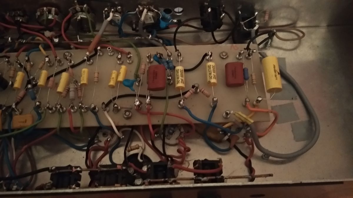

    Dzień dobry. Czy rezystory katodowe V2 - 100K i 820R są podłączone do masy? Zdjęcia nie są zbyt wyraźne, ale jak sobie pozwoliłem pobrać i wykonać zbliżenie, to mam wrażenie, że nie są. Mógłbyś też podać napięcia na pinach 1, 6. 7 i 8 tej lampy. Pęknięcie pinu wewnątrz podstawki też się zdarza - miałem taki przypadek w nowej!!! podstawce.
