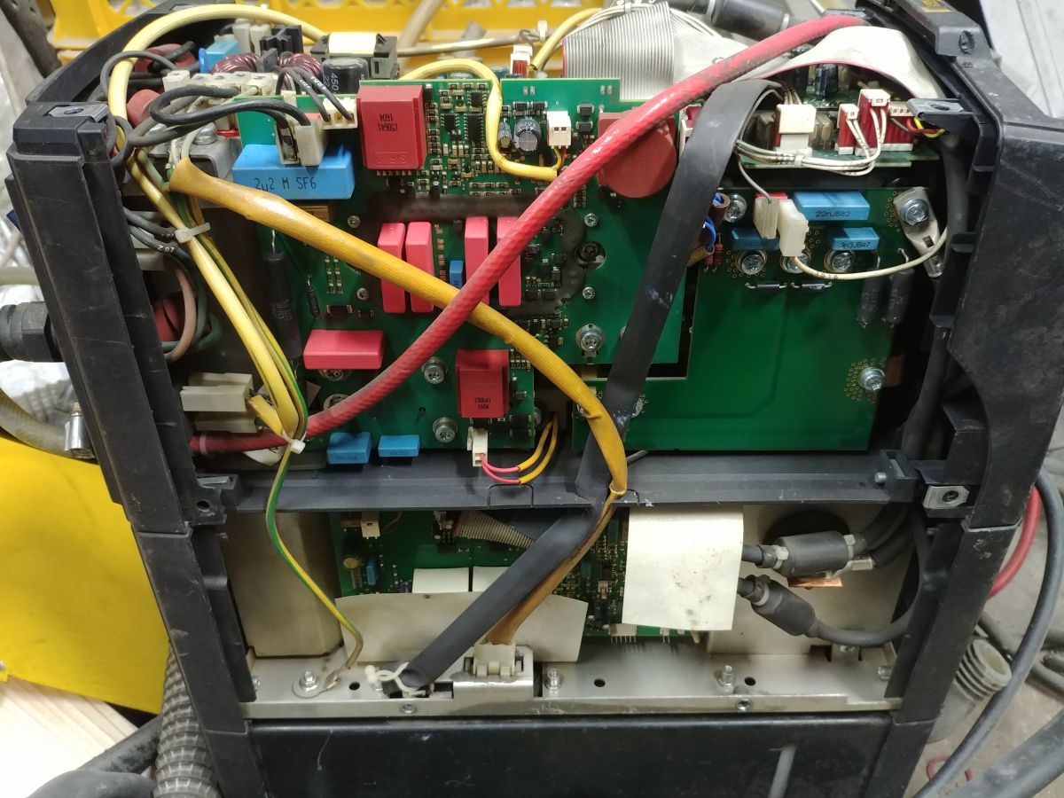

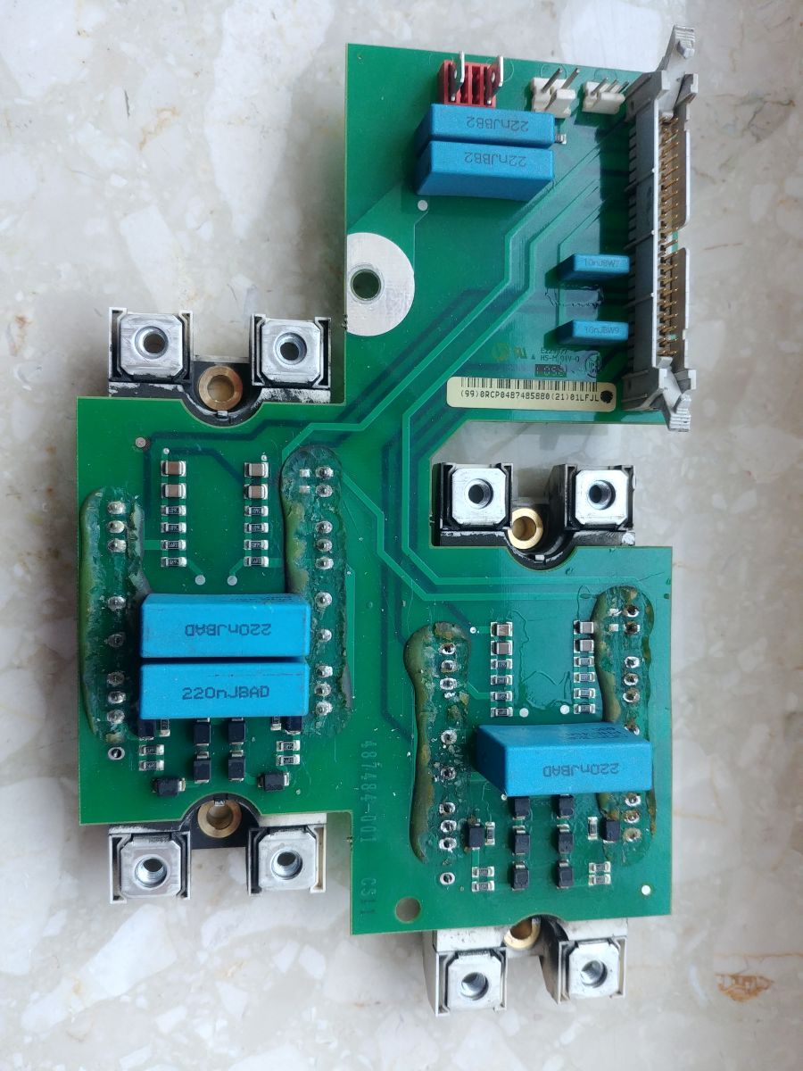

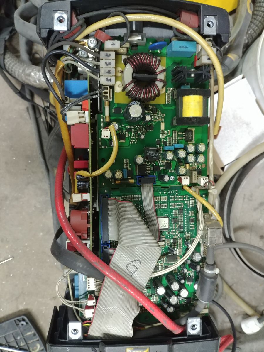

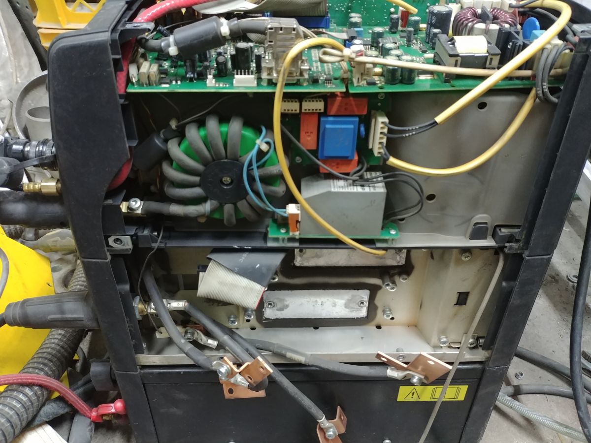

    bethke2
    Posty: 413
    Ocena: 59
    Mogę prosić o pomoc w znalezieniu tego modułu. Wrzucam zdjęcia wnętrza i zdemontowanej płyty. Esab Caddy TA34 Tig 2200i - brak inicjacji łuku, możliwe uszkodzenie modułu mocy Esab Caddy TA34 Tig 2200i - brak inicjacji łuku, możliwe uszkodzenie modułu mocy Esab Caddy TA34 Tig 2200i - brak inicjacji łuku, możliwe uszkodzenie modułu mocy Esab Caddy TA34 Tig 2200i - brak inicjacji łuku, możliwe uszkodzenie modułu mocy
  • #7 18571741
    Landryn
    Posty: 72
    Pomógł: 5
    Ocena: 26
    To co wyciagnales to moduły mocy AC które zapewne są sprawne.
    Sprawdź diode, i blok mocy. Poszukaj sobie w necie service manual esab 2200i acdc i tam jest opisane jak pomierzyc moduł mocy. Ale już Ci mówię z góry że koszt takiej płyty to około 2400netto katalogowo, a dioda to około 450netto. Chyba że wyślesz do esab do naprawy zrobią połowę taniej bo nie mają marży handlowej na części. Pozdrawiam
