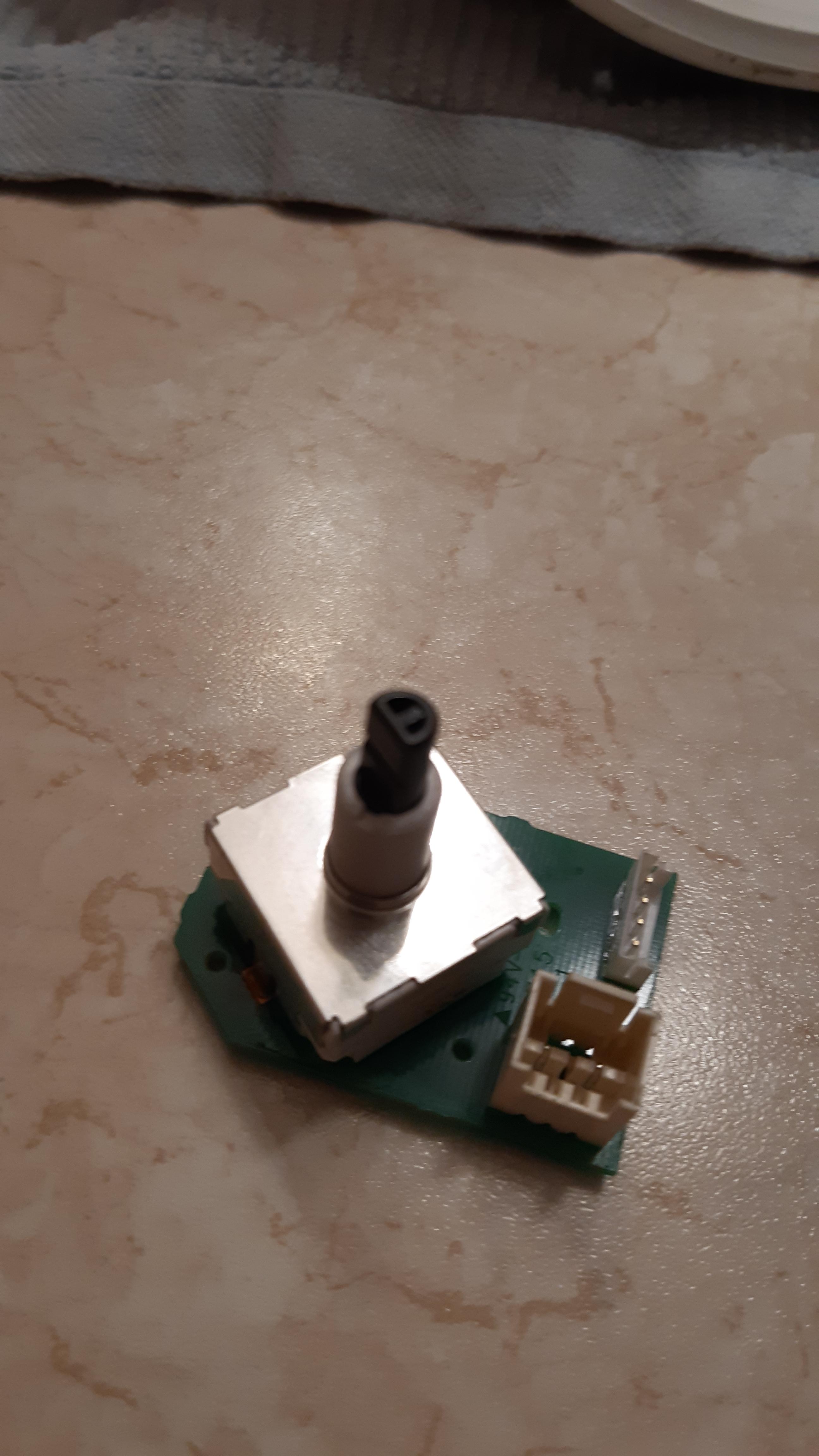

    Witam serdecznie, od dłuższego czasu mam problem z Thermomixem, otóż tydzień po gwarancji zepsuło się pokrętło... skacze jak nienormalne, np ustawiając czas potrafi z minuty wskoczyć na 5 minut itp.... brak płynności. Rozebrałem go więc, dobrałem się do pokrętła i zaskoczenie, nie mogę znaleźć co to za podzespół elektroniczny, chciałbym jutro coś poszukać w sklepach ale nie wiem o co dokładnie pytać... Proszę o pomoc, będę bardzo wdzięczny, zdjęcia dodane do tematu.
    Pozdrawiam !

    Enkoder . fs3dN5XL-08085018-451850556 Thermomix to takie sprytne urządzenie dla którego podzespoły są "wyjątkowe"

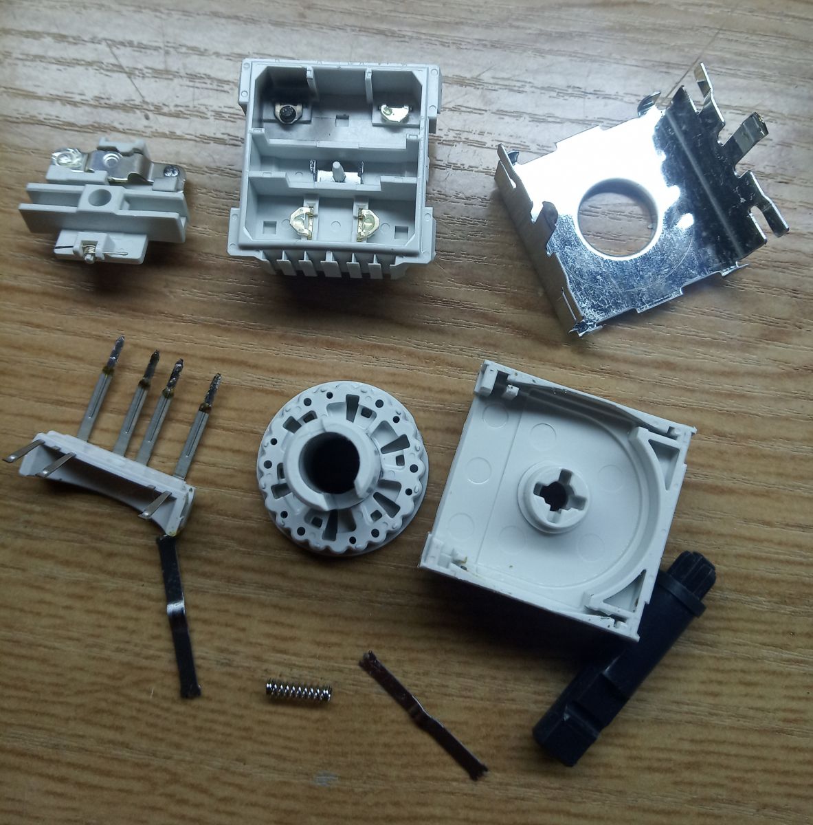

    Do skaczących obrotów wystarczy zdemontować i oczyścić styki pokrętła ze smaru, który ścieka na styki.
    Wystarczy zdjąć jedynie metalową część obudowy (lutownica niezbędna).
    Przy problemach z włączeniem / wyłączeniem wylutować złącze i oczyścić styki włącznika.
    Rozłożone części pokrętła na drewnianej powierzchni.
