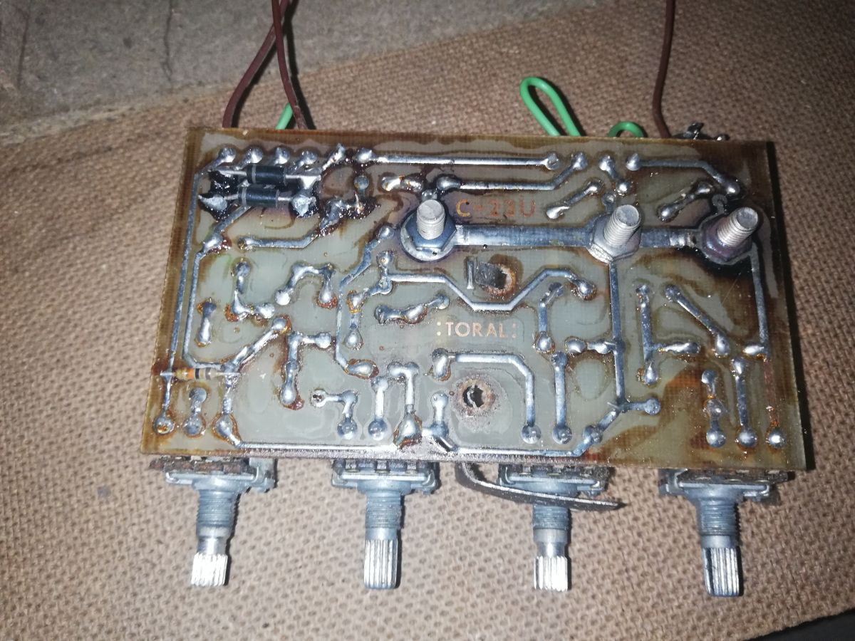

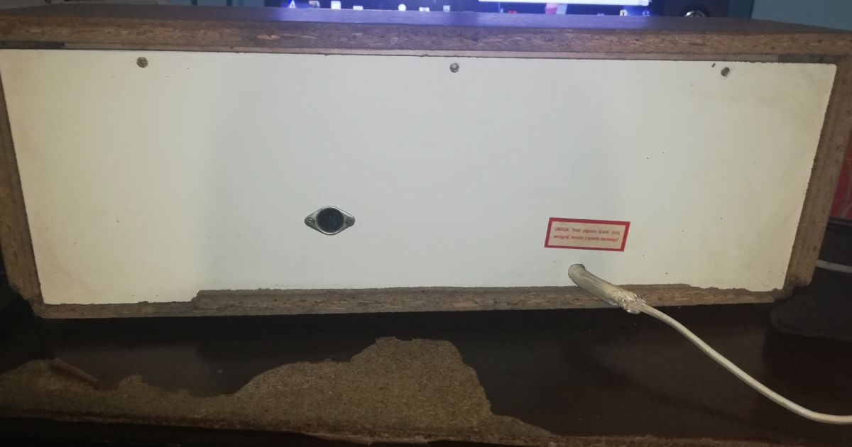

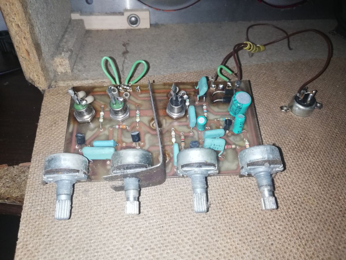

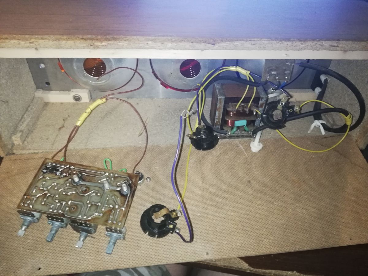

    Posiadam taką lampę COLOROFON C-230 B. Zanim ją podłączyłem do prądu, postanowiłem zobaczyć jak to w środku wygląda i zauważyłem, że nie wszystkie kable są polutowane, i chcę to naprawić, ale nie mogę znaleźć dobrego schematu. Szukałem i znajduję jakieś, że mają dwa wyjścia z tyłu, a moja ma jedno. Dodatkowo jak przeglądałem te schematy to mam wrażenie, że jakby u mnie brakowało kabli. Pomoże ktoś w naprawie? Niżej podsyłam zdjęcia całości.

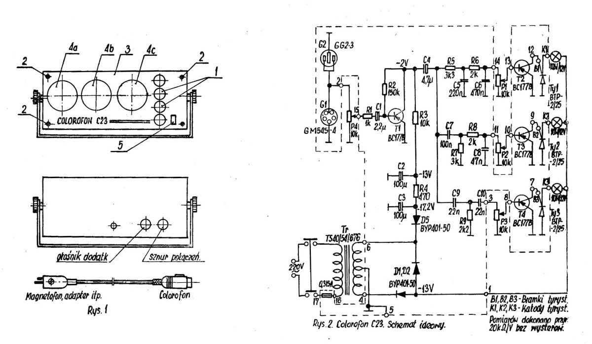

    Schemat będzie od wersji C-23
    Okablowanie trzeba położyć nowe, transformator > płytka, żarówki, płytka > żarówki, gniazdo DIN > płytka. Przewody od strony 230V są dobre.
    Potrzebne są żarówki na 12V, moc zależna od mocy transformatora; trzeba zobaczyć jaki to jest model

    Colorofon C-230 B - szukam schematu i instrukcji do podłączenia kabli
    Rożnica jest w zastosowanych tyrystorach, oraz dodatkowych diodach połączonych równolegle w zasilaczu.

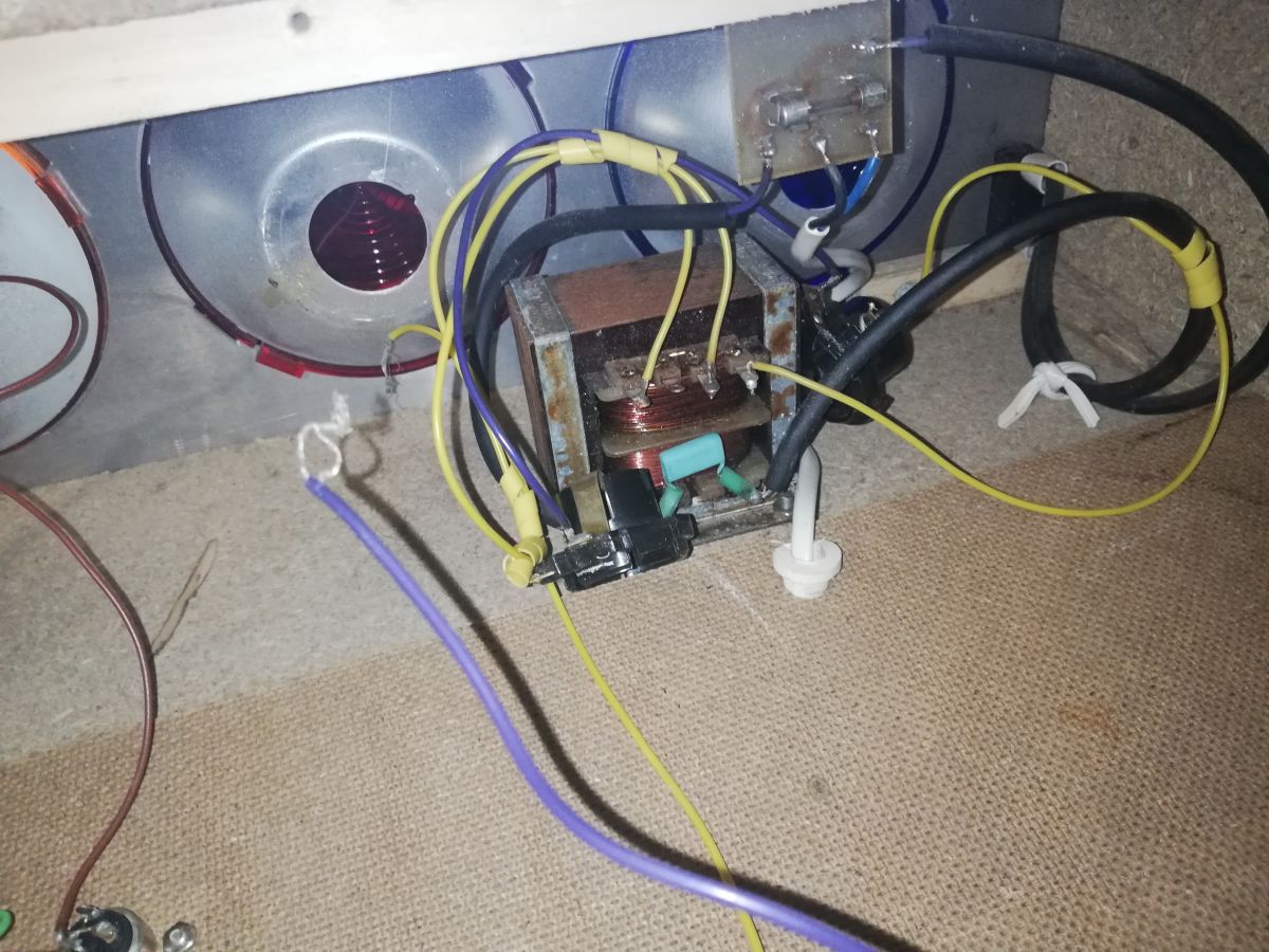

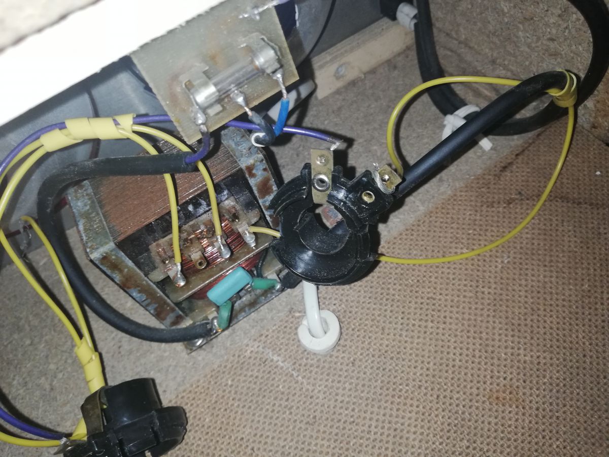

    Model transformatora to telkom telcza 40/5. Powiesz od czego najlepiej zacząć ? i czy mam wszystko według schematu ?

    Płytka jest kompletna.
    Żarówki 12V/10W
    Trzeba kupić przewód 0,35-0,5mm²

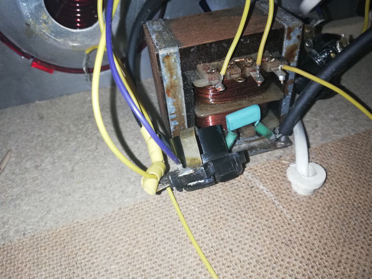

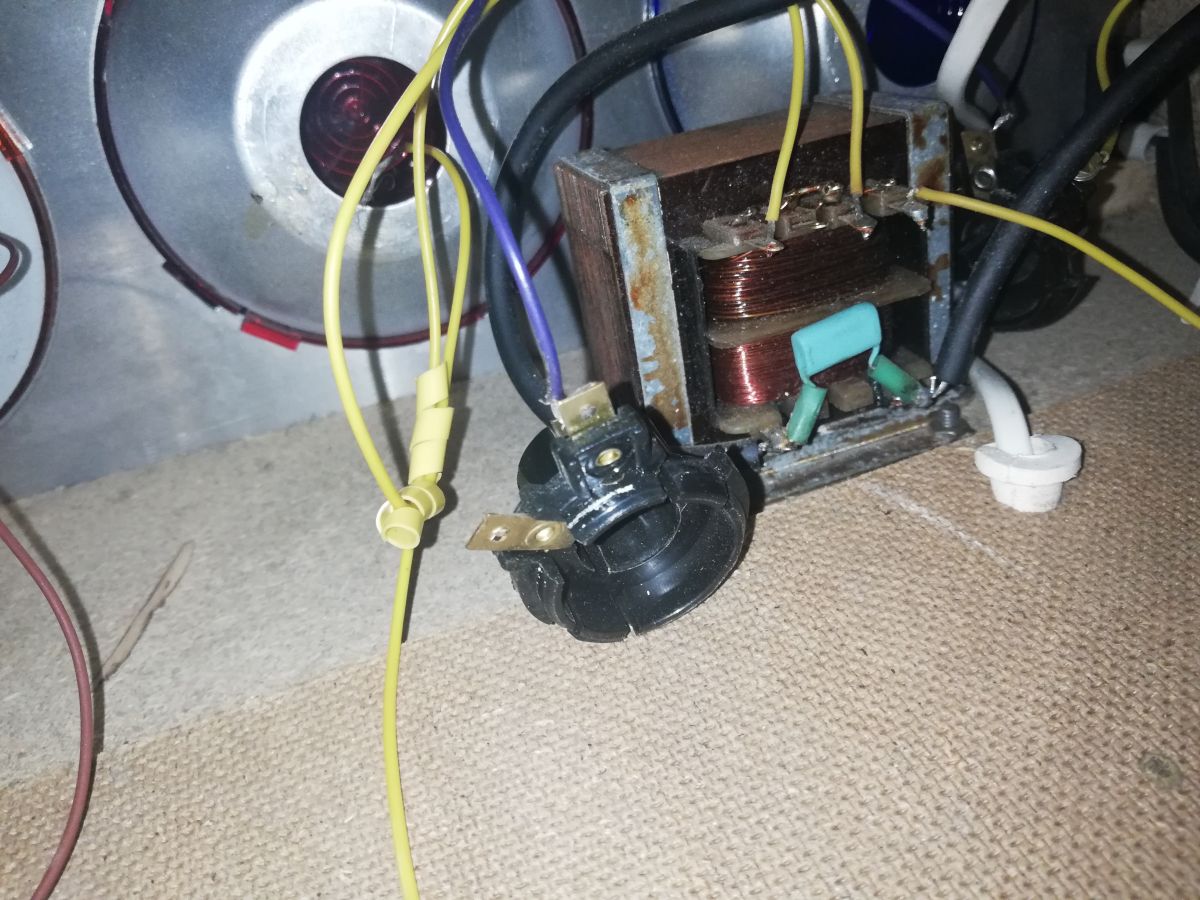

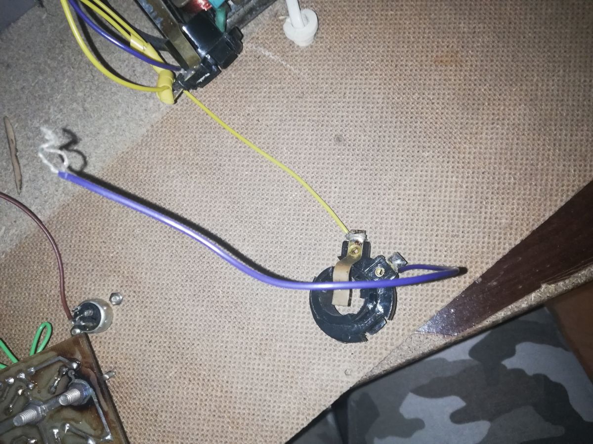

    Na 3 zdjęciu jest tak jakby ostatnie czyli 3 gniazdo żarówki i z niego wychodzi ten fioletowy kabel gdzie go podłączyć ? Bo w przypadku gniazda 1 i 2 to wychodzi z 1 i idzie do 2.
    Na 1 zdjęciu po prawej na płytce widać zielony kabelek tak jakby mostek tylko jest urwany i nie wiem gdzie go przylutować ? wydaje mi się, że w to miejsce obok

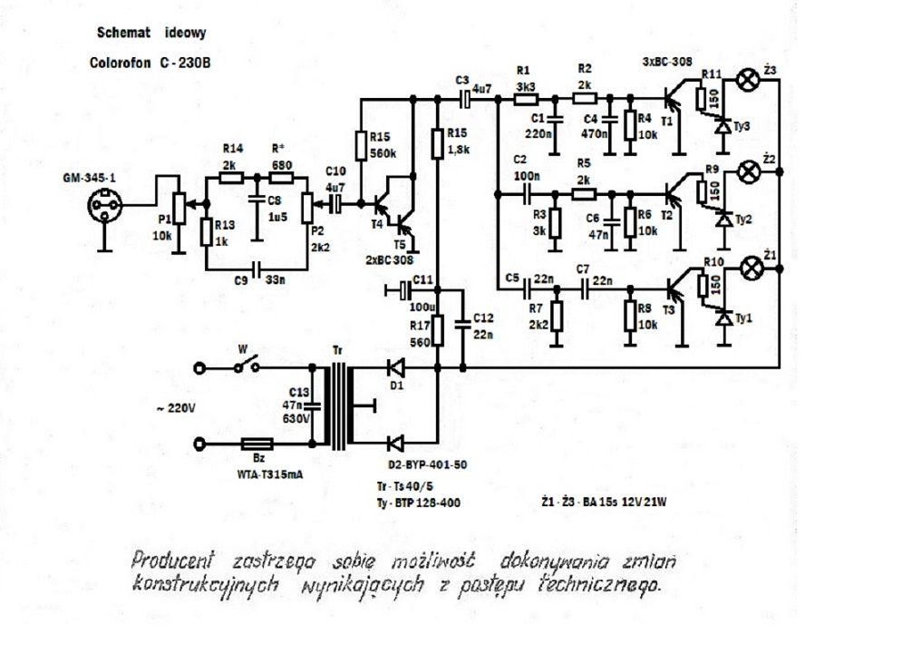

    Schemat C-230B jest nieco inny niż C-23. Zacznij od sprawdzenia zasilacza gdyż nie wiadomo po co naprawiacz dołożył dodatkowe diody.

    A powiesz mi gdzie przylutowac ten kabelek z 3 zdjęcia? Wyżej napisałem o co z nim chodzi.
