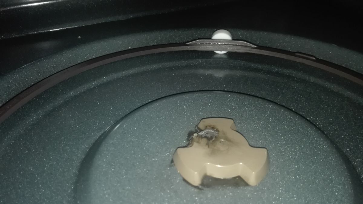

    Iskrzenie w mikrofalówce Samsung FW213G001 pod talerzem obrotowym
    Jak w temacie po odpaleniu sypie iskrami i podpala z tego elementu plastikowego co jest pod talerzem obrotowym. Dzięki za radę.

    Niewolno2- dziekuję, 100% ta przyczyna?

    Przestań. Przyczyną tego stanu rzeczy ( a więc burz w komorze) jest spalona płytka mikowa wskutek rozkładu tłuszczu. Tłuszcz podczas rozkładu ulega zwęgleniu a węgiel jak wiadomo jest przewodnikiem. Musisz też sprawdzić głowicę magnetronu czy nie jest uszkodzona gdyż wspomniana płytka mikowa ma za zadanie zabezpieczyć powrót mikrofal z komoryKoniczynka to efekt a o przyczynie napisałem.

    Wiesiekmisiek ale to nie iskrzy po calej komorze mikrofali tylko iskry idą z tego elementu który nota bene jak widać został podpalony od nich

    Bo to nastąpił już skutek. Nie używaj teraz tej kuchenki, wymień koniczynkę. Używanie do prowadzi do zniszczenia magnetronu a wtedy to już koszt. Obnażona jest oś silniczka napędu talerza i wali. Tak samo będzie burzowo jak włożysz łyżeczkę do komory ( oczywiście nie próbuj nawet).
    I jeszcze jak zdejmiesz ta koniczynkę to wyczyść tam osady z tłuszczu.

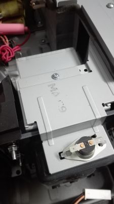

    Niestety pojawił się problem nie mogę dostać się do magnetronu. Tak skręcili tę śrubkę, że zjechał się gwint, co robić?
  • #21 18550983
    wiesiekmisiek
    Poziom 33  
    Posty: 1588
    Pomógł: 259
    Ocena: 524
    Natnij delikatnie flexem na płaski wkrętak lub teraz uzyj dobrych kombinerek chwytając za łepek blachowkręta.

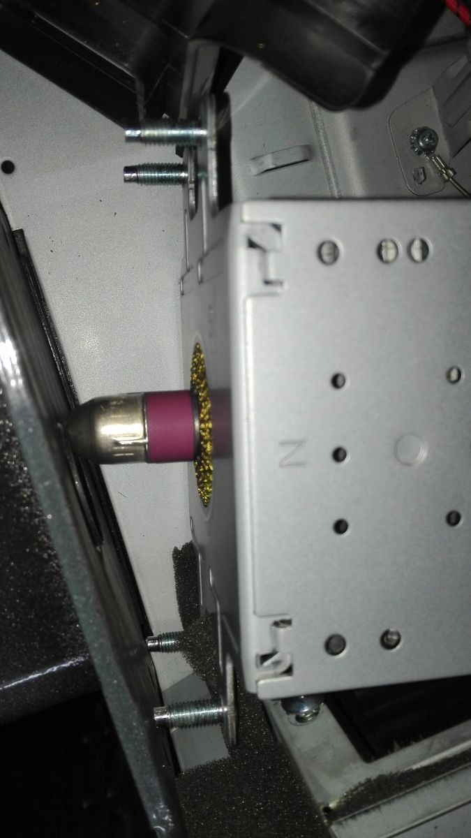

    Poszło. Załączam foto głowicy Iskrzenie w mikrofalówce Samsung FW213G001 pod talerzem obrotowym
  • #27 18554618
    wiesiekmisiek
    Poziom 33  
    Posty: 1588
    Pomógł: 259
    Ocena: 524

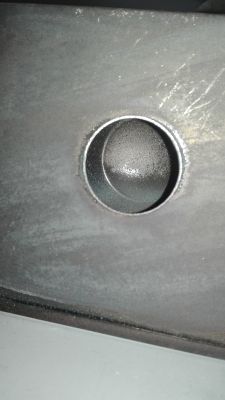

    Daj foto od frontu tej głowicy i zdjęcie wejścia czyli otworu do falowodu ze strony magnetronu. Sprawdź tez multimetrem rezystancję pomiędzy konektorami zasilania magnetronu i na zwarcie każdego konektoru do obudowy magnetronu. Podaj wartości.

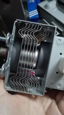

    Załączam foto magnetronu jak chciales
