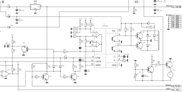

    Zamieszczam kawałek schematu czy jest on odzwierciedleniem Twego ? Wiem również, że częstym błędem są pomiary na tranzystorach: Q11, Q10, Q8!

    Przypomniało mi się coś jeszcze...
    Otóż napięcie zasilające wentylatora wynosi +5V nie wiem czy to ważne, ale wolałem to dodać, a co do schematu to później porównam.
