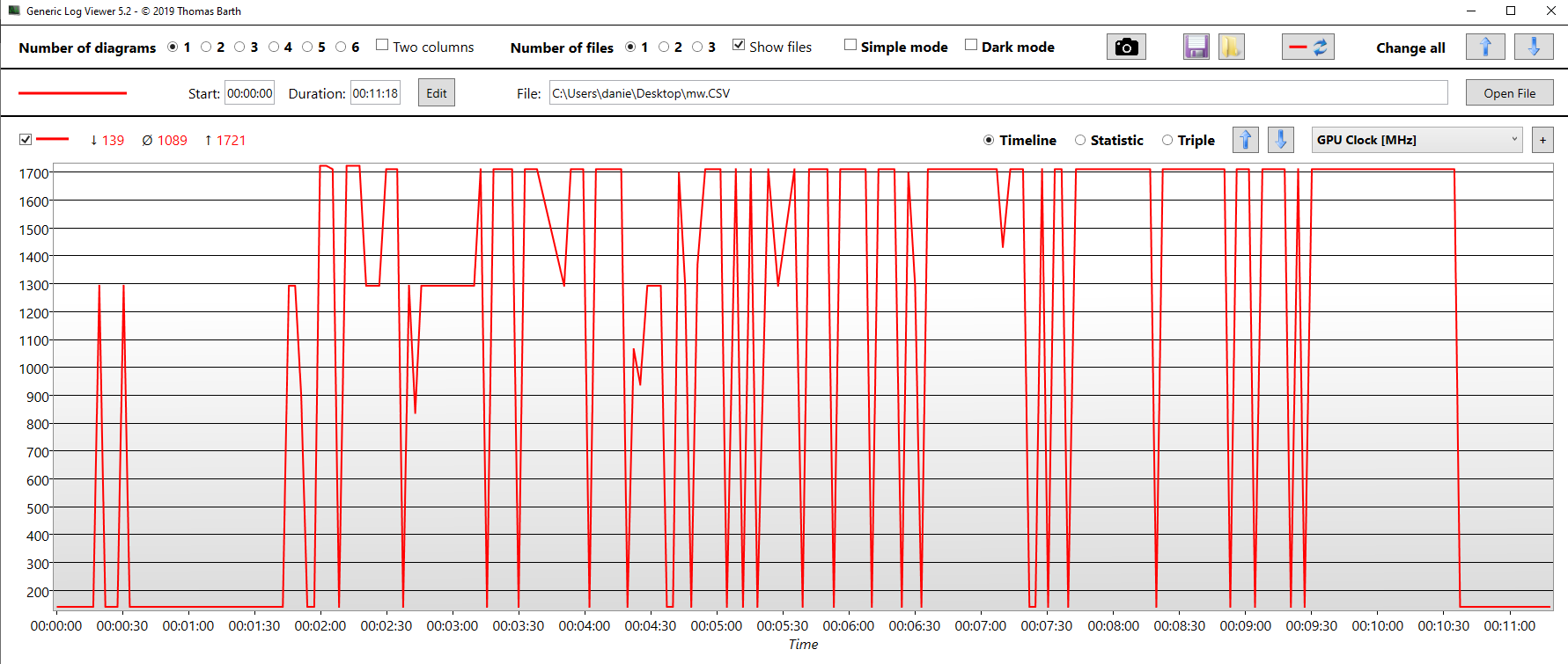

    Cześć, mam kłopot z freezowaniem gier. Jakiś czas temu miałem problem z komputerem, po kilku nieudanych diagnozach informatyków okazało się, że padła grafika (w międzyczasie wymieniony dysk twardy oraz płyta główna). Od tego czasu zauważam freezy w niektórych grach, zazwyczaj bardziej wymagających. Szczególnie zauważalne jest to podczas grania w GTA V online oraz Call of Duty Warzone, ale nawet podczas grania w CS:GO. Przed wymianą grafiki (R9 270) takich problemów nie miałem. Nie wiem, co aktualnie może to powodować. Zdaje sobie sprawe, że komputer ma swoje lata i nie jest demonem prędkości natomiast wydaje mi się, że takie freezy nie powinny wystepować tymbardziej, że wcześniej ich nie było.
    Temperatura procesora podczas grania oscyluje w granicach 70 stopni, natomiast grafiki 65 stopni.
    Jak narazie z rzeczy które zrobiłem to zdefragmentowanie dysku, reinstalacja sterowników od grafiki, sprawdzenie HDD programem crystal disk info (wszystko okej).
    W załączniku zamieszczam plik z logami z programu hwinfo z momentu odpalania gry (call of duty) oraz samej rozgrywki.

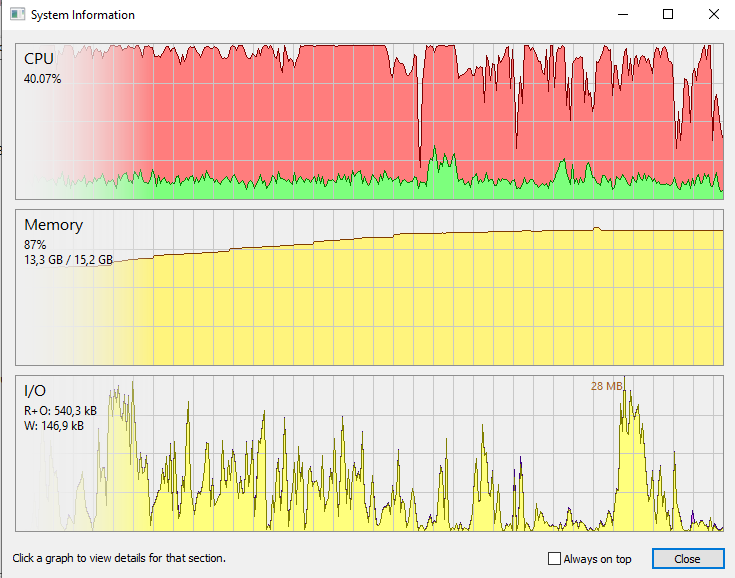

    Dodaję screena z process hackera - Freezy w grach na GTX1050 TI i i5-4460 mimo nowej płyty i dysku
    Dodatkowo zauważyłem, że w trakcie freeza bardzo często taktowanie karty drastycznie spada i znowu wzrasta. Dodatkowo spada temp. procesora o około 3 stopnie. Czy to aby płyta główna zbija temperaturę procesora i przez to występuje freezowanie, ale kolejne pytanie dlaczego gpu spada taktowanie?
    Ktoś ma jakiś pomysł co powinienem zrobić?

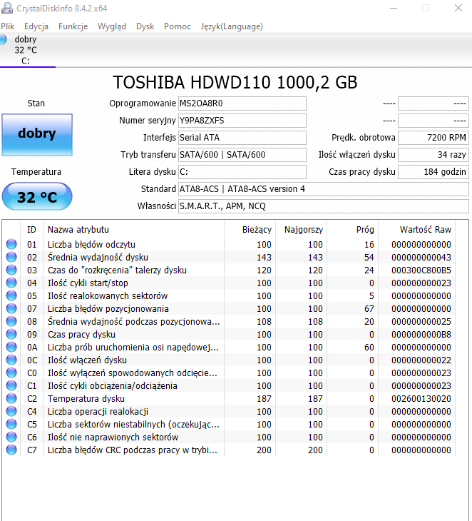

    Czy ten PC przechodzi bootowalny memtest?
    Nie czytam logów HWi z pliku, to napisz mi szczerze - jest OC na GPU, CPU? Nawet jeśli nie ma - to zobacz - obniż taktowanie CPU i GPU memory i core o 100MHz niżej niż defaultowe taktowanie producenta i powiedz mi czy są freezy.
    Proszę o zamieszczenie listy parametrów.

    Dodaje screena z cristal disk info.

    Dysk sprawny "nówka" - nie może być przyczyną.

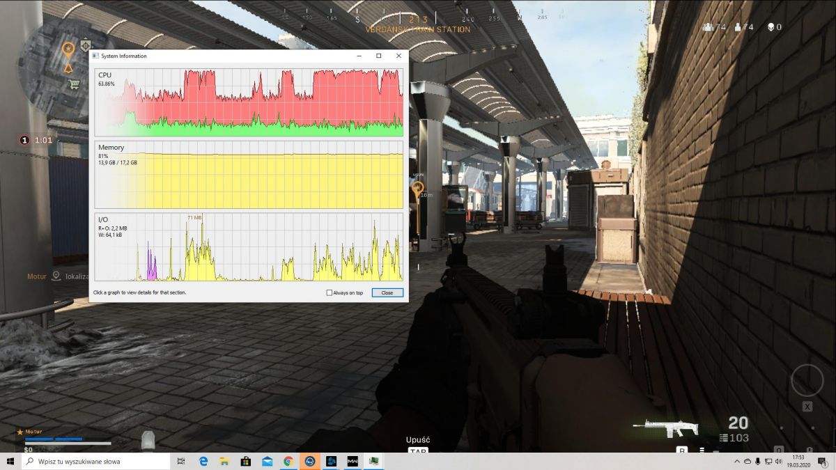

    W momencie freeza spada także taktowanie ramu. Tutaj zdjęcie z hwinfo z zegarami gpu z momentu grania w call of duty.
    Jeśli chodzi o sterowniki to nimi też już sie bawiłem i nic to nie dało. Bios jest aktualny, już to sprawdzałem.

    Masz 8 GB RAM. Call of duty MW wymaga 12 GB RAM. Pokazana ilość RAM na wykresie to zapewne już z pamięcią wirtualną. Kończy się RAM - system zaczyna korzystać z pliku wymiany. W momencie gdy aplikacja napotyka na fragment który z pamięci RAM został przeniesiony do pliku wymiany następuje zacięcie, gdyż dostęp do takich danych jest nawet kilka tysięcy razy dłuższy. W momencie "zawieszenia się" gry GPU widzi że nagle przestały napływać nowe dane i od razu mechanizmy oszczędzania energii obniżają taktowania GPU i vRAM. Na starej grafice mogłeś grać też na niższych szczegółach stąd i RAM nie był aż tak potrzebny.

    Nie wiem jak dokładnie to wygląda w innych grach, ale screen jest tylko z gry CoD, gdzie widać ewidentnie brak pamięci.

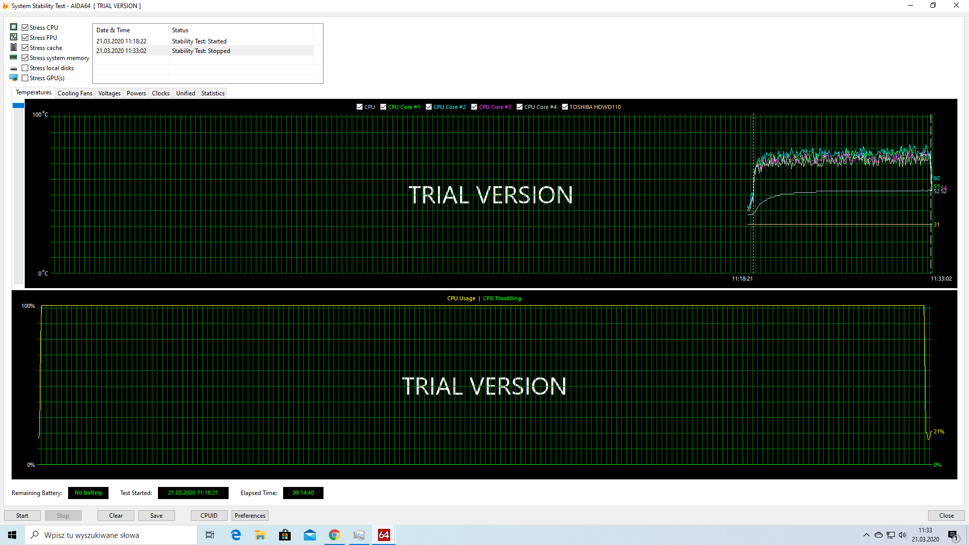

    Do sprawdzenia, czy jest Throttling, uważam, najlepiej nadaje się AIDA64 Stability test.
    @moturek Proszę wykonać i zamieścić wykres, bo te "proces hakery" to ani osi opisanej co gdzie i jak, i głupoty pokazują np. taktowanie GPU core poniżej 100MHz.
    Czekamy na wykres.

    Chodzi o to, aby zbadać, czy jest throttling (czerwona linia + wskazanie ile go jest) - 20 min max.
    moturek napisał:
    Oki, w takim razie zamówie coś i jak dojdzie to wymienię.
    Wstrzymaj się dopóki badamy czy w ogóle jest throttling.

    Ok, wykonałem test stabilności systemu (mam nadzieję, że on ten chodziło).

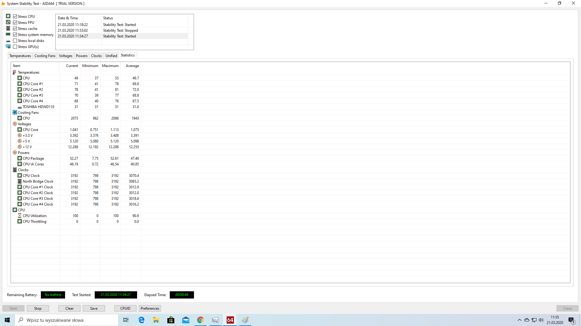

    Jak widać throttlingu brak. I to wbrew temu co napisał:
    nomudrek napisał:
    Do wymiany pasta na procesorze, jego maksymalna temperatura to 72.2*C a jak podajesz w trakcie grania osiąga 70*C czyli jest blisko granicy i stąd następuje obniżenie taktowania
    jest aż 81stC na Core2.
    CPU się nie przegrzewa. Trzeba szukać dalej.
