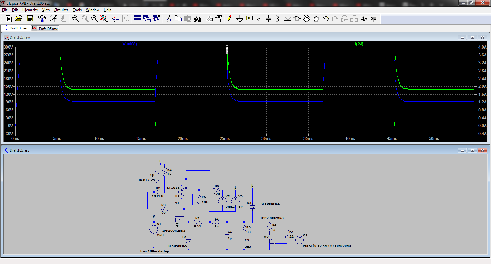

    Gotowego w sieci ci nie znajdę, ale zrobiłem symulację "proof of concept"
    Jak zrobić ogranicznik prądowy do zasilacza 350V 2A?
    M1 D1 L1 C1 to typowy buck, R1 służy do pomiaru prądu, V2 napięcie odniesienia komparatora, V3 zasilanie układu sterującego R5,R6 ustalają histerezę, Q1 R2 D2 robią z wyjścia OC push pull, można by tu dać fabryczny sterownik MOSFET'ów, D3 zapobiega sytuacjom, kiedy napięcie wyjściowe przekroczyło by wejściowe, R8 C2 to obwód tłumiący oscylacje obwodu C1 L1.
    C1 jest kondensatorem wyjściowym buck-a, im większy tym więcej energii przepłynie na wyjście zanim układ zadziała, ale większy daje stabilniejsze napięcie przy zmianach obciążenia.
    R4 z M2 symulują zmiany obciążenia
    Nad doborem elementów będzie trzeba się zastanowić, część wrzuciłem na zasadzie że były "pod ręką" w bibliotece LTSpice-a, LT1011 to odpowiednik LM311 można dać inny komparator.
    W załączniku plik symulacji

    Właśnie o takie coś mi chodziło,
    Siedzę teraz w domu to będę miał co robić.
