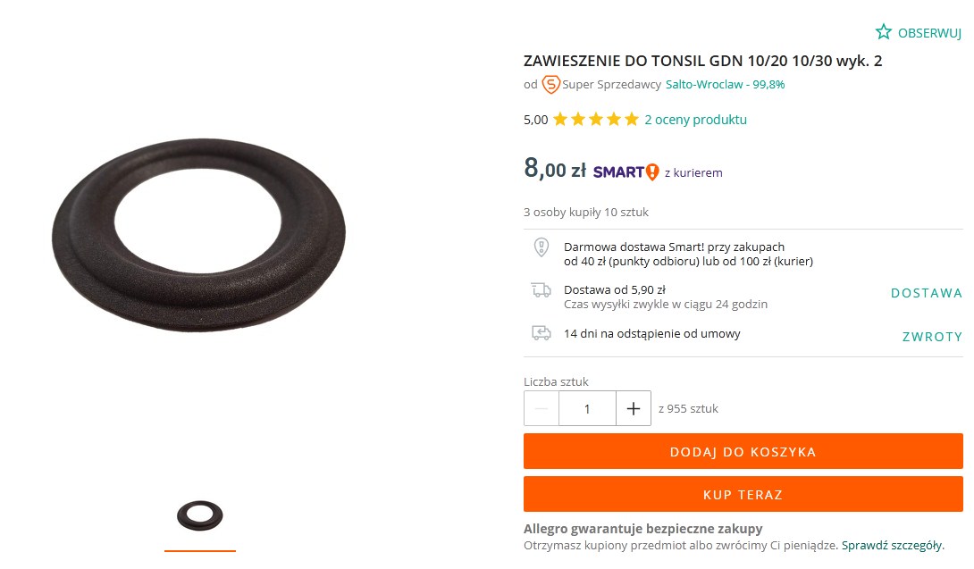

    Ostatni regenerowałem 4 sztuki tymi zawieszeniami:
    https://allegro.pl/oferta/zawieszenie-do-tonsil-gdn-10-20-10-30-wyk-2-8760596187 które z oryginałem pewnie wiele wspólnego nie mają. Na allegro sa zawieszenia do gdn10 w dwóch rozmiarach i trzeba dobrać właściwy. W moich głośnikach zawieszenia były klejone bezpośredni do kosza za pośrednictwem papierowych (preszpan?) dystansów o grubości ok.1,5mm które niestety przy czyszczeniu lekkomyślnie zerwałem a potem musiałem kombinować by je odtworzyć. Klejenie zawieszenie bezpośrednio do kosza spowodowałoby niewłaściwe (niesymetryczne) umieszczenie cewki w stosunku do górnego nabiegunnika magnesu. Głośniczki grają, cudów po basie nie ma ale chodzą w satelitkach ZGC 40-8-22 w zespole z z subem Tonsila i nawet razem nieźle to brzmi.
