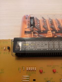

    Witam Szanowne grono. Amplituner po przejściach.Nadłamana płyta zasilająca,udało się wszystkie ścieżki odtworzyć.Teraz już się włącza ale po 10s wchodzi w tryb Protect. W tym czasie udało się pomierzyć napięcia na płytce wyświetlacza i wszystko wydaje się być ok. I tu moje pytanie. Czy rzeczą normalną jest to zaznaczone przypalenie czy tak ma być. Bo nic się nie wyświetla

    Widywałem takie w wyświetlaczach VFD i działały poprawnie.

    Tak to jest normalne dla wyswietlaczy VFD ,to jest reszta znak po wypalemiu powietrza .Zmierz rezystancje zewnetrznych pinow wyswietlacza .Skoro popekana byla plyta zasilacza mogl ulec przerwaniu wlos wewnatrz wyswietlacza .Napiecia poprawne . Protect moze dotyczyc innego modulu amplitunera .
