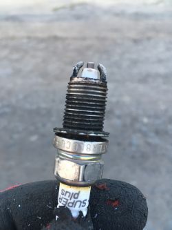

    Jak w temacie. Taki jest stan świec jak na zdjęciach. Nie wiem kiedy były wymieniane, generalnie auto odpala dobrze i chodzi równo.
    Trzeba wymieniać te świece?

    Po tej świecy widać trzy rzeczy: elektroda z prawej strony z okrągłej zrobiła się owalna.
    Z prawej strony iskra wydostaje się z pod porcelanki bo jest okopcona a elektroda centralna z tej strony nie zużyta.
    Spora ilość nagaru świadczy że silnik zużywa olej .
    Podsumowanie: świece do wymiany , należy częściej sprawdzić poziom oleju aby ustalić jakie jest jego zużycie.
    Ok, wymienię. Oczywiście silnik bierze olej i to sporo, około 1 litra na 2000 km.

    Dzięki wszystkim za informacje. Świece wymienione na nowe NGK. Auto szybciej odpala, wolne obroty są stabilniejsze i równiejsze.
