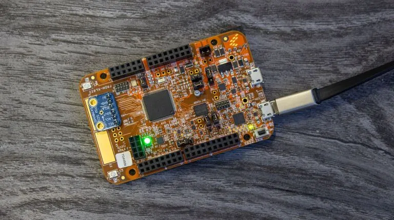

W biurze Audio Analytic wicedyrektor ds. technologicznych spółki, Dominic Binks (na zdjęciu po lewej stronie) pokazuje jedno z najnowszych osiągnięć firmy - rozpoznawanie określonego dźwięku przez AI za pomocą modelu, który może pracować na układzie z rdzeniem ARM Cortex-M0+. W zaprezentowanym systemie układ z mikrokontrolerem NXP Kinetis KL82 jest w stanie wykryć płacz dziecka.
„W przypadku tego konkretnego procesora najlepszym sposobem na jego opisanie jest to, że dosłownie nic w nim nie pomaga w AI” tłumaczy Binks. KL82 zawiera rozsądną ilość pamięci Flash (128 kB) i pamięci RAM (96 kB), ale nie ma ani rdzenia DSP ani innego specjalistycznego rdzenia do przetwarzania algorytmów AI. Zużywa za to zaledwie kilkadziesiąt miliwatów podczas pracy.
Zainstalowanie biblioteki oprogramowania ai3, stworzonej przez Audio Analytics, w mikrokontrolerze nie było łatwym zadaniem. Binks mówił, że usunięcie funkcji dedykowanych do większych systemów, takich jak możliwość nagrywania i odtwarzania dźwięków, a także narzędzia, takie jak debugger itp. pozwoliły zoptymalizować bibliotekę na tyle, że możliwe było zainstalowanie jej na tym układzie. Nie bez znaczenia był też fakt, że model wykrywania płaczu dziecka jest jednym z najmniejszych, jakie opracowała firma.
Binks wskazuje też, że zespół musiał napisać w assemblerze funkcje do obsługi mnożenia dwóch liczb 32-bitowych tak, by dawały 32-bitwy wynik. (normalnie taki iloczyn ma do 64 bit). Skróciło to czas przetwarzania każdej próbki dźwięku do wymaganego okna 16 ms (przy próbkowaniu 16 kHz i pobieraniu 256 próbek jednocześnie należy przetwarzać audio właśnie w takim oknie).
„Wykonując ten kawałek kodu, skróciliśmy czas pracy do 11..12 milisekund, co daje nam trochę miejsca na wypadek, gdybyśmy mieli trochę więcej do zrobienia” powiedział Binks, podkreślając szczególne wymagania dotyczące przepustowość przetwarzania.
