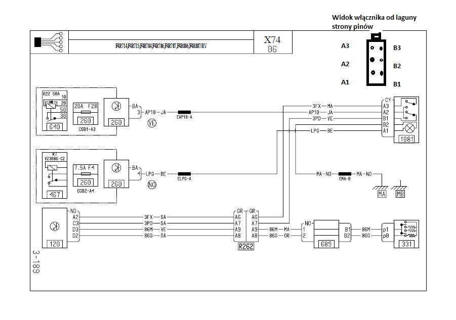

    Jestem w trakcie instalacji tempomatu do Opla Vivaro z 2010 roku. Oto, co zrobiłem dotychczas na podstawie schematów znalezionych m. in. na Elektrodzie:
    Wstawiłem kierownicę z przyciskami do tempomatu i taśmę oraz przycisk włączania/wyłączania tempomatu od Laguny,
    Wpiąłem się w piny B8, B9, C8 i C9 złącza R 34 czterema przewodami i wprowadziłem je do kabiny. Przewody od ECU do złącza R34 były zamontowane oryginalnie (zużyłem kilka godzin na dotarcie do wtyczki przy ECU (120) tylko po to, żeby dowiedzieć się, że przewody tam są...).
    Zgodnie ze schematem, wpiąłem się dwoma przewodami w piny 6 i 7 wtyczki przy kierownicy (689)
    Mój problem, to podłączenie przycisku włączenia/wyłączenia tempomatu. Może dla znawców tematu wydaje się to proste, ale ja nie rozumiem tego, co jest na załączonym schemacie.
    Mam dwa kable idące do wyłącznika i pięć pinów (jeden pusty) w wyłączniku. Z jednym kablem idącym od pinu C8 w złączy R 34 problemu nie ma: pin A2 w wyłączniku.
    Bardzo proszę o pomoc w podłączeniu tego wyłącznika i w miarę możliwości podpowiedź:
    1. Dokąd podłączyć kabel idący od pinu C9?
    2. Dokąd podłączyć poszczególne piny z wyłącznika?
    Będę zobowiązany za pomoc.

    Tu jest schemat tego włącznika 1081 jak jest podłączony w lagunie.
    Ten schemat przez ciebie zamieszczony jest bardzo dziwny bo z przełącznika muszą wychodzić dwa kable do ECU jeden włącza TEMPOMAT drugi OGRANICZNIK - sygnał od plusa.
    Po analizie tego schematu musi być od włącznika kabel na pinA2 ECU 120 a na nim nie jest narysowany, tylko pociągnięty jest do kostki R34 pinC9

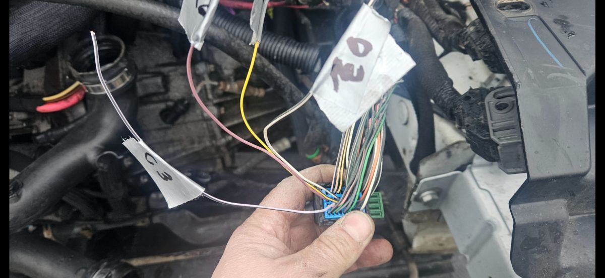

    Więc podłączyłem narazie piny do ECU bo były puste:
    D2
    D3
    A2
    C3
    Okablowanie oznaczone etykietami D2, D3, A2 i C3 podłączone do ECU.
