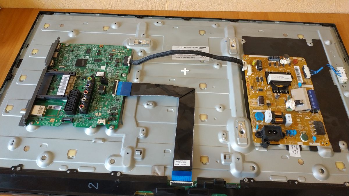

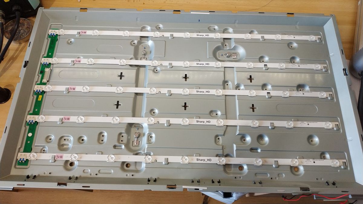

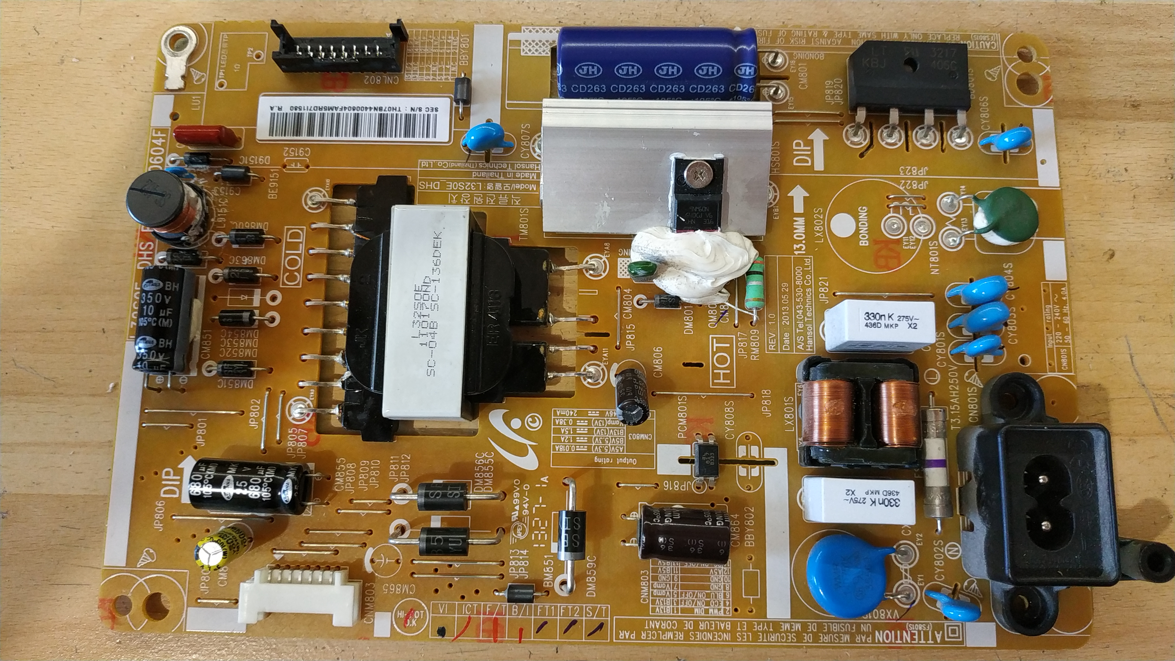

    Witajcie.
    Dostałem wspomniany wyżej telewizor do przejrzenia od znajomego z nadzieją, że problem będzie z którąś diodą podświetlającą matrycę. Niestety, albo stety, wszystkie diody sprawne. W związku z tym mam prośbę o pomoc, gdzie dalej szukać i czego się czepiać. Asem elektroniki nie jestem, ale coś tam sobie radzę, nie mniej nigdy nie grzebałem w działce rtv.
    Przypuszczam, że problem będzie na płycie zasilacza. Kto może wskazać kierunek poszukiwań ?
    Samsung UE32F4000AWXXH - Brak podświetlenia matrycy Samsung UE32F4000AWXXH - Brak podświetlenia matrycy

    zdzich42 napisał:
    Jak sprawdziłeś diody led?
    Jako, ze tv dostałem z statusem uda się to fajnie, nie wyjdzie to nie bede płakał, to pobawiłem się już i wystawiłem matrycę.
    Podałem zasilanie na poszczególne listwy z zasilacza. Wpinałem się na pionowej pcb łączącej wszystkie listwy i zasilałem poszczególne sekcje przy okazji sprawdzajac w ten sposób punkt łączenia listw led z pionowa pcb
    zdzich42 napisał:
    Odepnij przewód pomiędzy płytą main a zasilaczem. Napisz czy podświetlenie świeci.
    Nic to nie wnosi, odpięte, czy podpięte, podświetlenie martwe.
    Zapomniałem jeszcze dodać, na matrycy jest ledwo widoczne logo przy włączeniu tv (widać je po podświetleniu mocną latarką), również tv reaguje na sterowanie, można go włączyć jak i wyłączyć w tryb stand by.

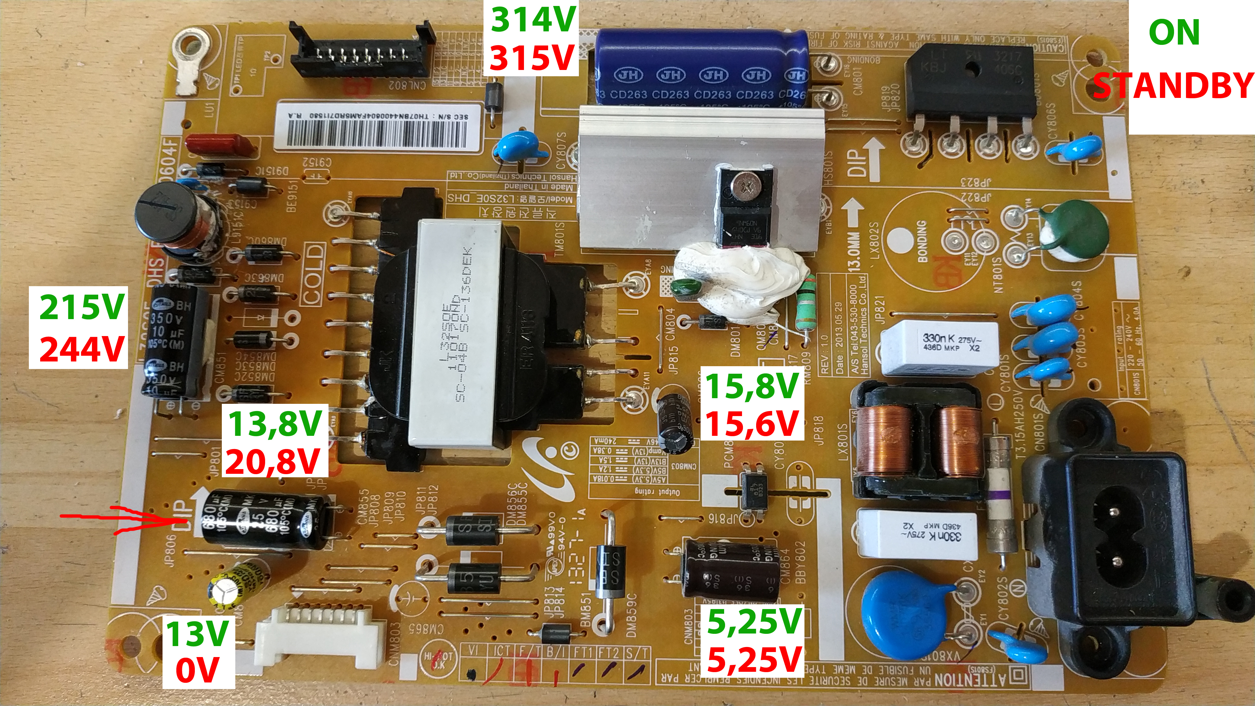

    Masz choć na chwilę jakieś napięcie na CNM803?
    Tak, na włączonym 13,05 V oraz 5,20 V, w trybie standby brak napięć na obu liniach.
    ganitu napisał:
    Jest napięcie na zasilanu podświetlania
    0V
    ganitu napisał:
    ,sprawdz na kondensatorach elektrolitycznych
    mówimy o zasilaczu ?
    Zastanawia mnie dość spory spadek napięcia na jednym z kondensatorów po włączeniu tv, zaznaczony strzałką, w lewym dolnym rogu foto
  • #7 18570758
    GanCegall
    Posty: 4281
    Pomógł: 339
    Ocena: 1630
    To oczywiste, na razie zostaw, odpowiedz na ważne pytanie:
    w poście #3 opisałem, robiłem delikatną zdrapkę lakieru na ścieżce na zielonej pcb (pionowej) i podawałem zasilanie z zewnętrznego źródła na każdą listwę poziomą na zasilaniu ok 15V. Nie do końca wiedziałem ile nalezy podać na całość, tak więc nie próbowałem. Wszystkie ledy świecą równo. Żadnych odchyleń. Sprawdzone później po raz drugi na nieco wyższym napięciu.

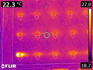

    Ale to że świecą wcale nie znaczy że są sprawne!
    Dla nas świecą tak samo, równo, identycznie, ale dla kamery termowizyjnej już inaczej:
    Kamery termowizyjnej nie mam no i nie kupie dla jednego tv, bo to większego sensu by nie miało, a w agd mi potrzebna nie jest. Nie mniej gdyby był takowy problem to po odpięciu wiązki z złącza na zasilaczu raczej powinienem zasilanie mieć ?

    Prąd płynący przez diody jest mierzony przez kontroler, jeśli będzie przerwa w obwodzie to wyłączy napięcie zasilające diody. Wepnij miernik w szereg i zobacz czy wskaże jakąś wartość w momencie wyjścia ze Standby.
    A pytając czy pojawia się napięcie miałem na myśli krótki skok napięcia do co najmniej 70V i więcej gdy wychodzi ze Standby.
    To już sprawdziłem chwile temu, generalnie wahania są w widełkach 10-100 mV, czyli nic.

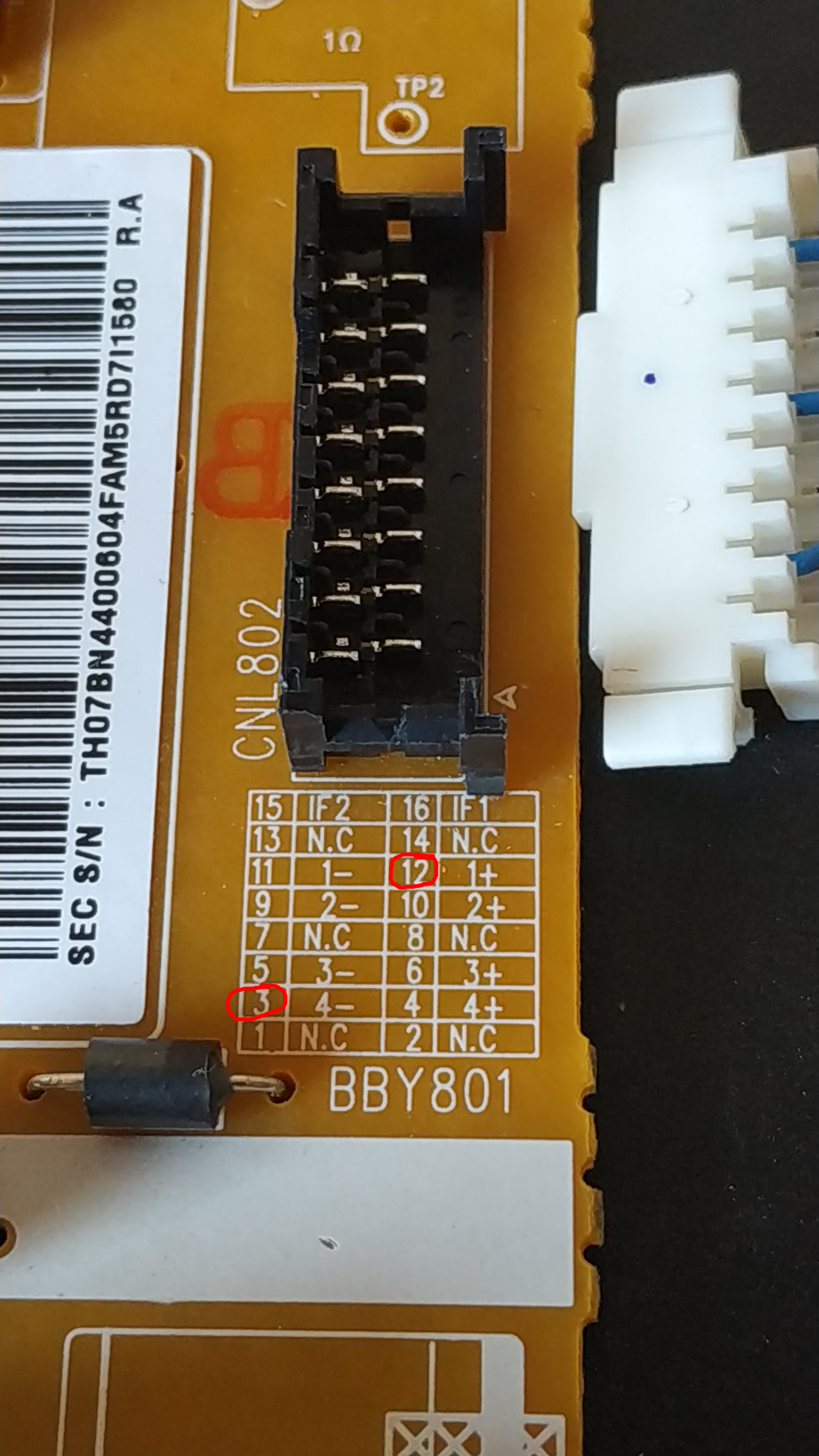

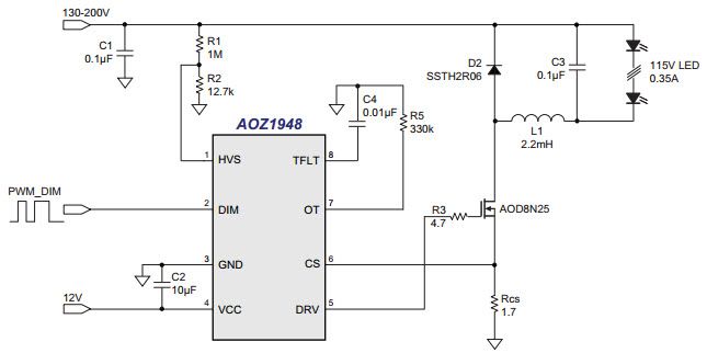

    Jaki jest symbol układu scalonego obok gniazda CNL802? Myślę,że będzie to układ odpowiedzialny za sterowanie wielkością napięcia wychodzące na LED, jeden z jego pinów poprzez np. rezystory będzie podpięty do gniazda CNL802, aby main mógł sterować "jasnością świecenia" a inny do sterowania tymi dużymi tranzystorami SMD.
    Na ile gałęzi są podzielone diody LED w matrycy, ile z niej wychodzi kabelków do wtyku do zasilacza?

    badael
    Posty: 551
    Pomógł: 136
    Ocena: 209
    LEDs are checked with a constant current of 250-350mA.
    At least one led is not good. Turn on a TV without a matrix, you'll see which is not good.
    Diody LED sprawdzane są przy stałym prądzie 250-350mA.
    Co najmniej jedna dioda LED nie jest dobra. Włącz telewizor bez matrycy, a zobaczysz, która nie jest dobra.
    AOZ1948A datasheet
    Zamiast tyle myśleć, popatrz na zdjęcie płytki, tam widać co jest podłączone do gniazda CNL802.
    AOZ1948AI rzeczywiście jest to driver led.
    Z tego co widze to pin2
    Właśnie, tu czegoś do końca chyba nie sprawdziłem, albo wiązka jest uniwersalna. Między płyt zasilacza a podświetleniem jest wiązka składająca się z 6-ciu przewodów, ale z tego co sprawdziłem zasilanie jest brane tylko z pinu 3 i 12
    Normalne to jest, że zasilanie jest brane z tych pinów ? Zastanawia mnie fakt, ze sa opisane 3 --> 4- oraz 12 --> 1+
    Czy te cyfry nie powinny się pokrywać ?
    Z tego co posprawdzałem, to ledy od podświetlenia stanowią jeden obwód i nie są dzielone na sekcje.

    #19 18572365
    zdzich42
    Poziom 41  
    Posty: 8026
    Pomógł: 587
    Ocena: 867
    Pisałem Ci wyżej. Zasilacz odpięty od main z podanym napięciem sieci, powinien podać napięcie na podświetlenie a diody powinny zaświecić. Diody masz w stringu łączone szeregowo a napięcie jakie powinieneś podać to 3V na diodę x ilość diod. W tym podświetleniu można podać napięcie na piny listwy pionowej odpowiednie napięcia i sprawdzić połączenie listwa pionowa -string, choć w tym typie nie spotkał mnie niekontakt (ale w innym typie połączenia dość często)
  • #20 18572382
    bazi1962
    Posty: 500
    Pomógł: 21
    Ocena: 142
    mrice napisał:
    Ok, dobitnie mnie przekonujecie, że trzeba ryć po paskach,
    Spokojnie, powoli, najpierw sprawdź cy pojawia sie napięcie na gnieździe CNL802. Tam po włączeniu, musi na chwilę pojawić się napięcie.
    Dopiero jak będziesz pewny, że zasilanie się pojawia, rozbieraj matryce.
    Tak jak pisałem, nic z tego, napięcie pokroju 4-6V AC (to AC jest słuszne ? ) Czy main jest podpięty czy odpięty efekt ten sam. Na DC nic z pomiarów nie wychodzi...
    Tak właśnie robiłem

    Sprawdź czy masz zasilanie AOZ1948 (4 pin) z jednej i drugiej strony rezystora 100R musi być około 12V.
    Posprawdzaj rezystory, zwłaszcza te na nodze pierwszej.
    Sprawdź czy na L9151 jest 215V (w stosunku do masy oczywiście i z podłączonymi listwami LED)
    Sprawdzę ale już jutro, mam za sobą nieprzespaną noc i mam wrażenie, ze wale już głupoty, więc nie będę dalej błądzić we mgle i odłożę temat do jutra :)
    Z tego co widze to 4 pin jest zasilaniem, 3 pin gnd, mierząc miedzy nimi wychodzi 13V
    wszystko ok, rezystory jak i punkty lutownicze
    Dokładnie 216V
  • #29 18578019
    badael
    Posty: 551
    Pomógł: 136
    Ocena: 209
    mrice napisał:
    Dokładnie 216V
    This means that the leds are not good.
    It should be 146V, written on the board.
    Oznacza to, że diody LED nie są dobre.
    Powinien wynosić 146 V, napisane na tablicy.
  • #30 18578037
    robokop
    Posty: 29412
    Pomógł: 1763
    Ocena: 6365
    No właśnie. Masz przerwę w szeregu łańcucha diod i tylko na tym się skup. Albo przegapiłeś którąś diodę - ma przerwę, albo któreś połączenie którejś listwy nie styka. Cała filozofia.
