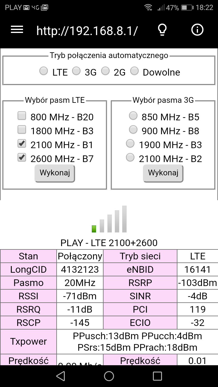

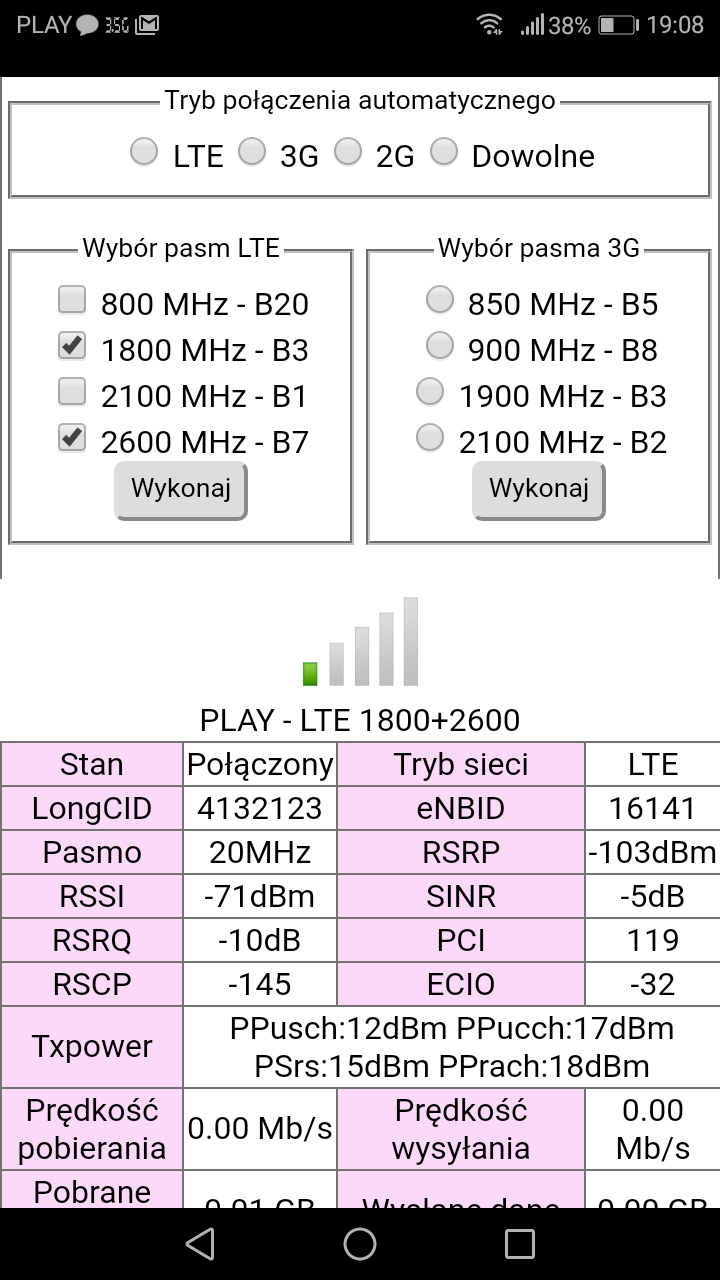

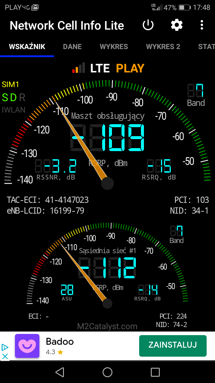

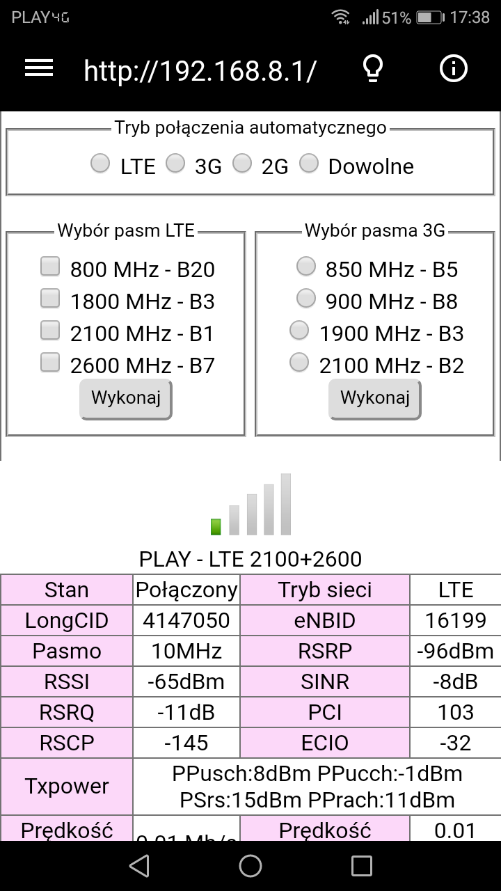

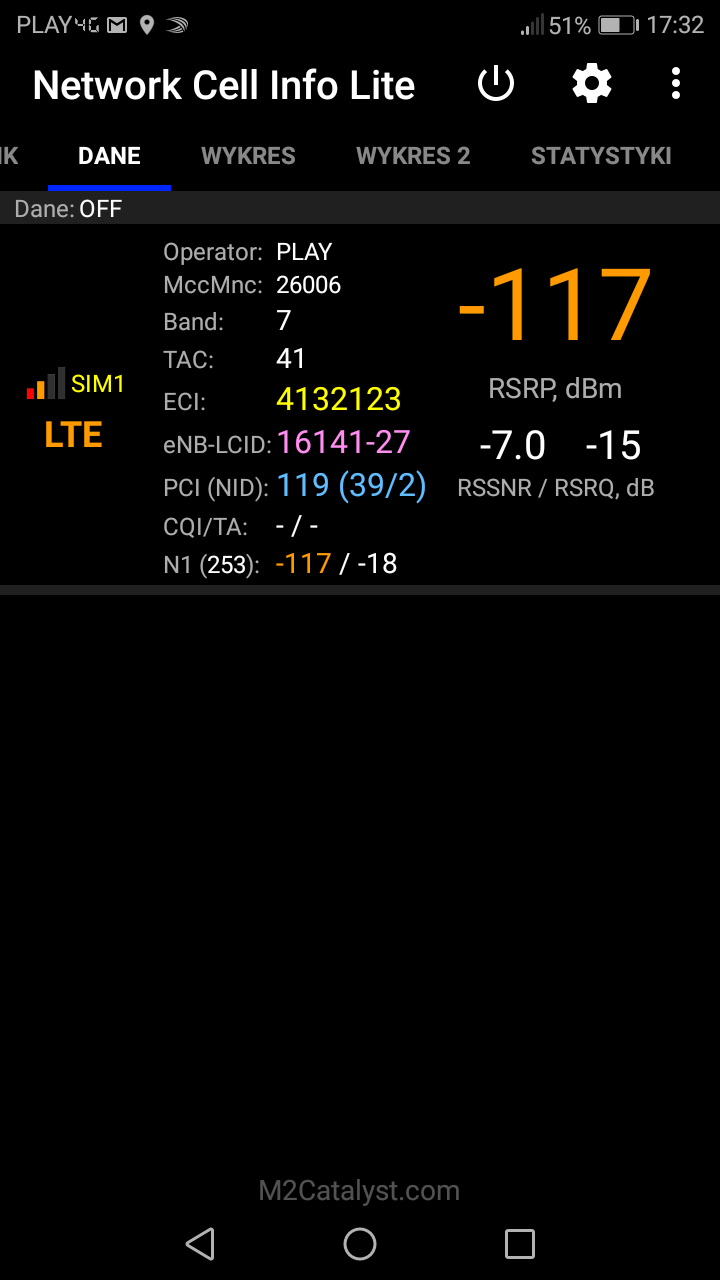

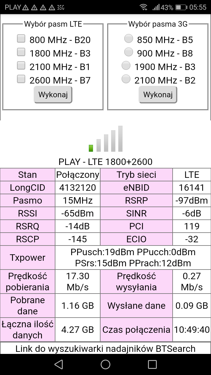

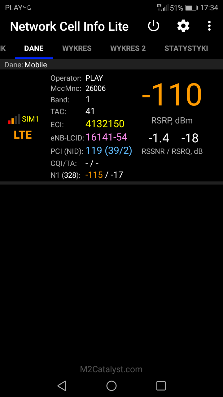

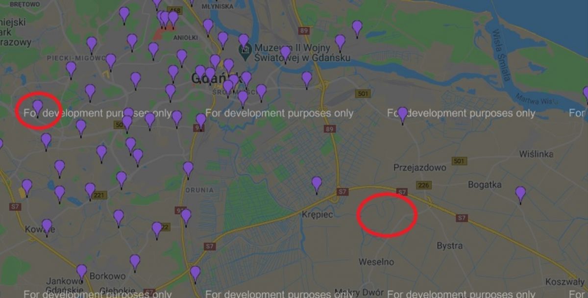

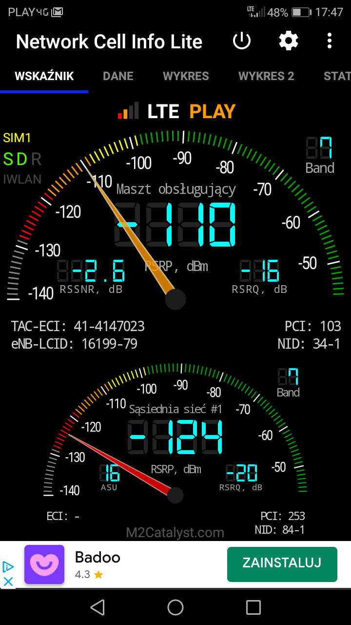

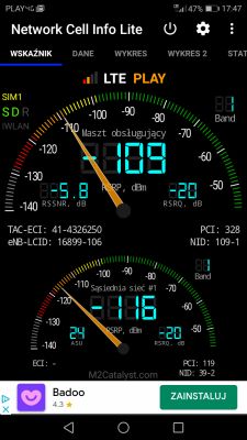

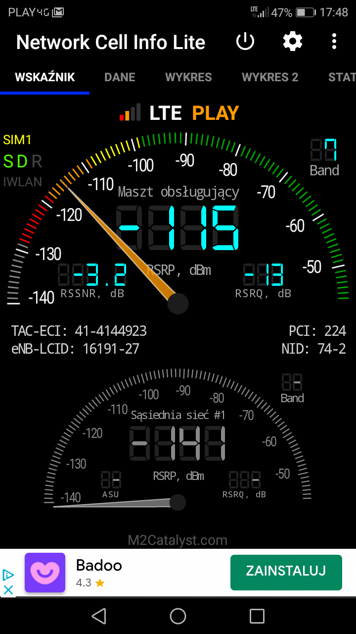

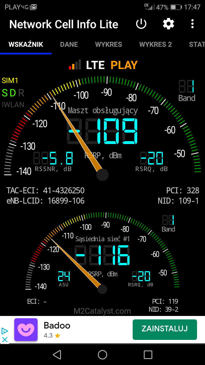

    Witajcie, zwracam się do Was o pomoc w namierzeniu jednego bts-a, no może dwóch :D
    Mieszkam poza miastem i do najbliższego bts'a w lini prostej mam 2.5km (Dokładnie tego 54.318889,18.695000). Jak udało mi się ustalić przez bts.search to jest to maszt playa (eNBID 16899) natomiast obserwując hmanager i network cell info to praktycznie się z nim nie łączę. Często natomiast mam połączenie z (eNBID: 16141, czasami 16199 oraz 16191), niestety nie potrafię ich nigdzie zlokalizować. Czy jest szansa że play łączy się z masztem innego operatora? Czy może to kwestia przebudowy bts-ów/ starej mapy?
    Wrzucam parę skrinów, 16899 powinien obsługiwać wszystkie pasma lte a przy dowolnej konfiguracji i tak nie mogę się połączyć. :cry:

    16141 - ul. Kartuska 349 - kościół pw. bł. Doroty z Mątów
    16199 - ul. W.Cieszyńskiego 1 - kościół pw. św. Urszuli Ledóchowskiej
    16191 - ul. Borkowska 10 - maszt Plusa
    A jaka jest lokalizacja modemu? Sygnału nie odbiera się ze względu na odległość stacji bazowej ale na siłę sygnału i najbliższy BTS może być przysłonięty, mieć mniejszą moc czy mniej korzystne azymuty anten dla danego miejsca itp.

    Wielkie dzieki! Modem b525 niestety na biurku ze względu na połączenie LAN z komputerem (w dość nieciekawym miejscu), dlatego też przymierzam się do zewnętrznej anteny i stąd te poszukiwanie bts-ów :wink:

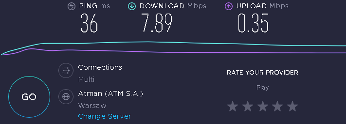

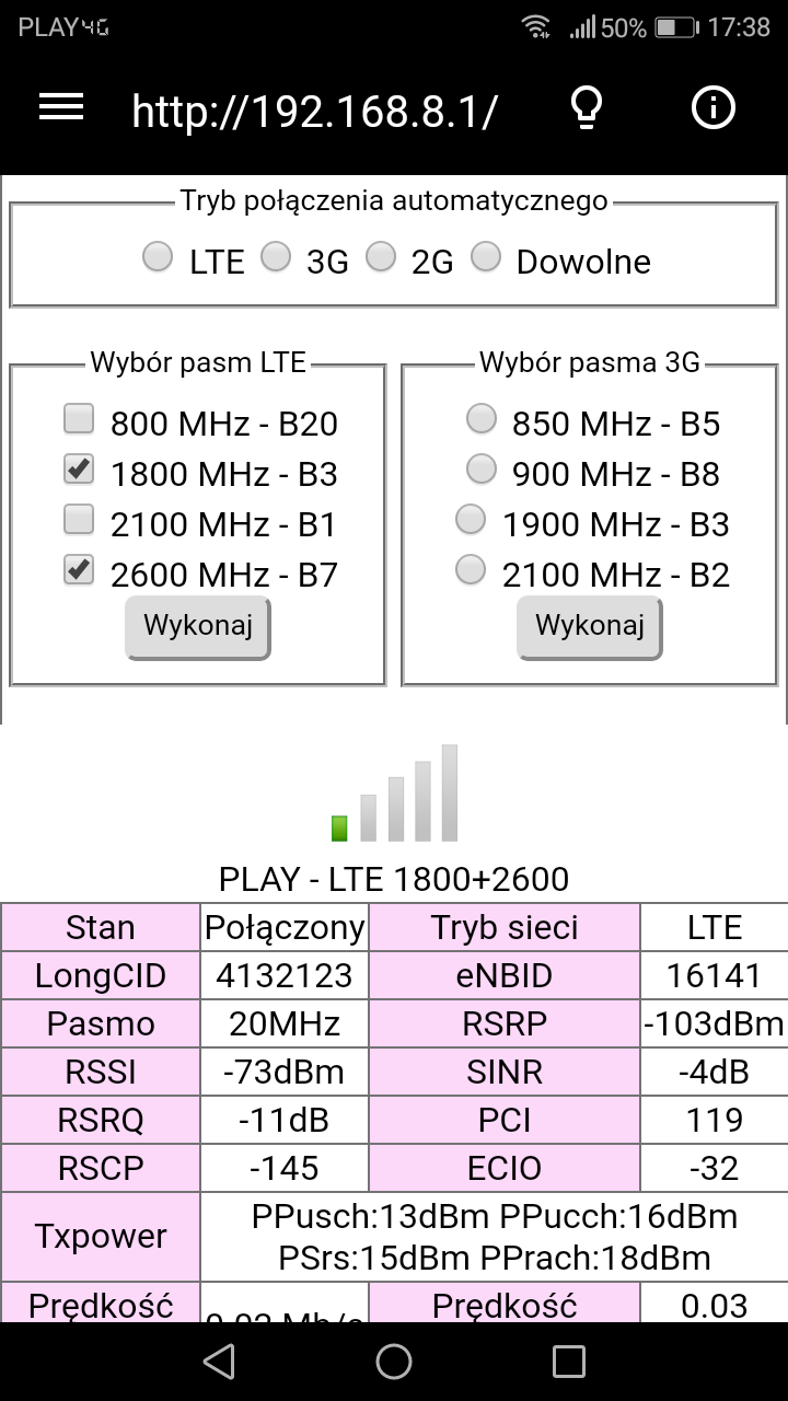

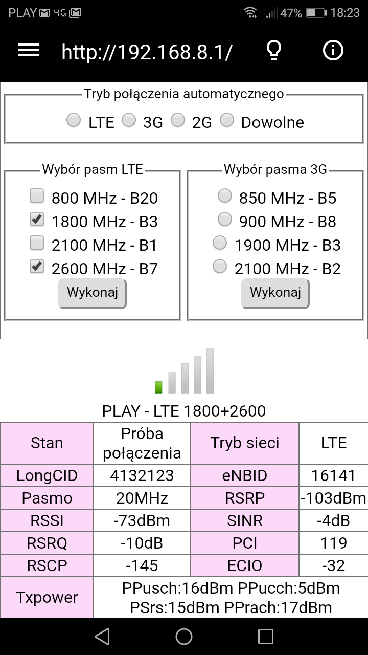

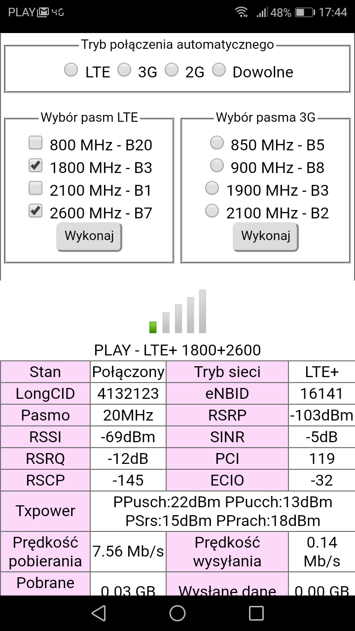

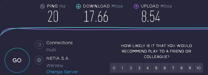

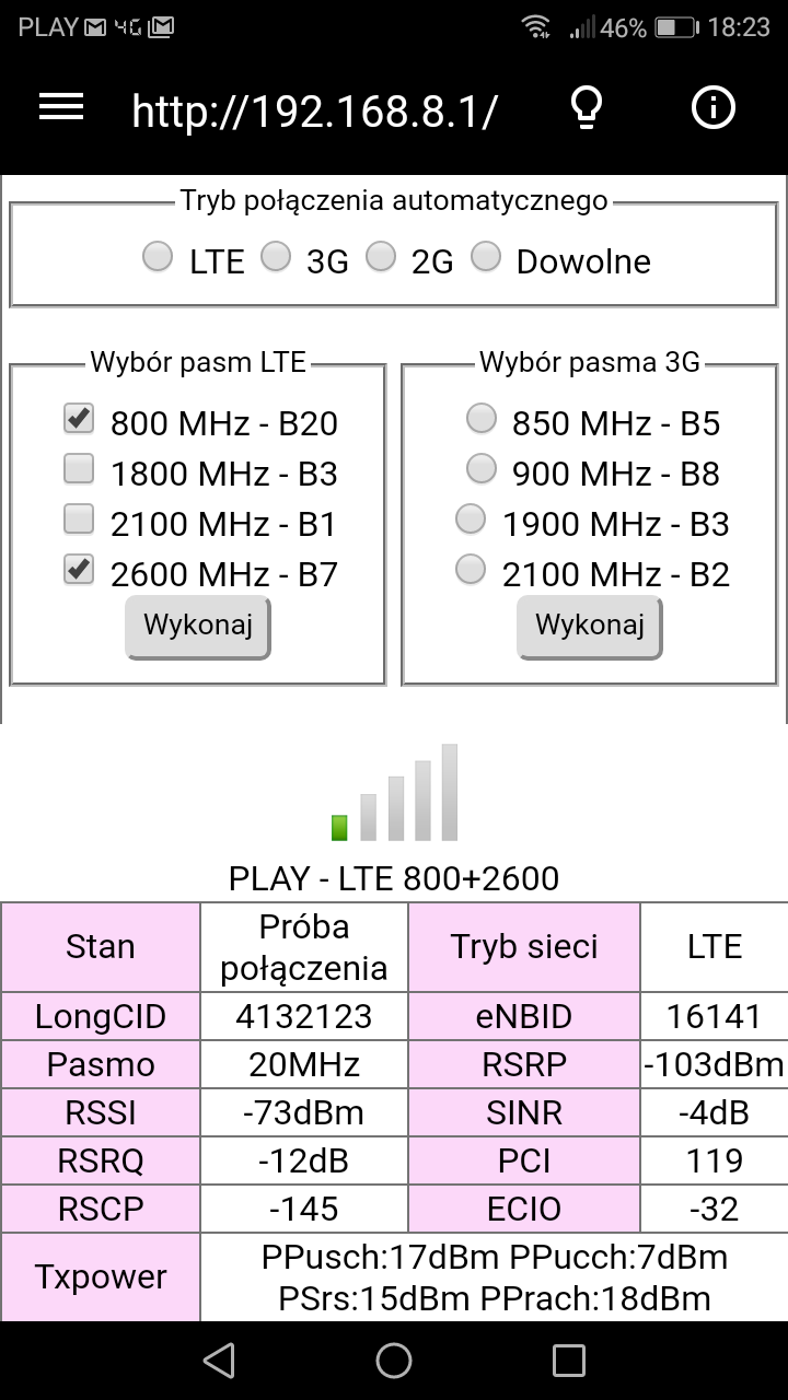

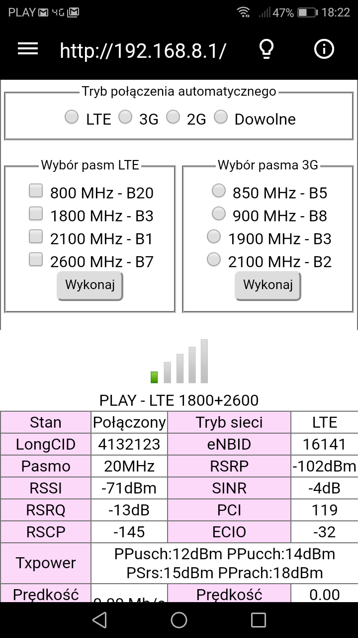

    Na B525 z pasm pojemnościowych LTE działa tylko agregacja LTE2600+1800, stad po wymuszeniu LTE2600+2100 tylko samo LTE2600 lub LTE2100 to nie jest router który w pełni wykorzysta mozliwości BTS-A Play z agregacją 4 pasm LTE. Sygnał na LTE1800 masz co najwyzej dostateczny ale SINR co zapewne przeklada się na słabe prędkości, pokaz speedtest po wymuszeniu LTE2600+1800.

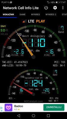

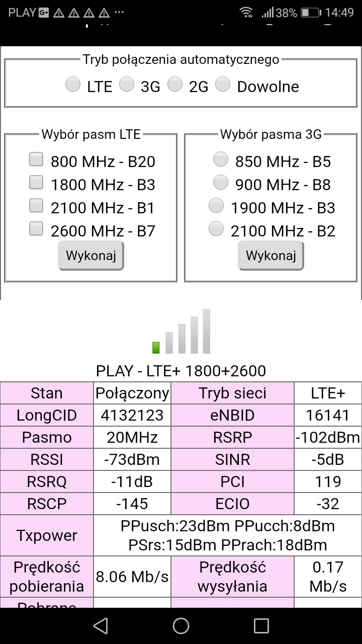

    Na agregacji 1800+2600 (tak używam do tej pory) osiągam najlepsze w zasadzie wyniki. Problemem za to jest taki, że router (jak już ustaliliśmy) łączy się z bts-em oddalonym o 11/12km (16141, zaznaczone niżej). Jeśli chciałbym teraz wykorzystać kierunkową antenę w zakresie tych dwóch pasm, to po drodze mam blisko 10 innych bts-ów Playa. Czy w tej sytuacji rozsądnie będzie instalować taka antenę i szukać szczęścia czy lepiej rozejrzeć się za routerem z wyżej wspomnianą agregacją 4 pasm i wymusić anteną konkretnego btsa?
    Pomiar zrobiony dzisiaj rano i po powrocie z pracy:
