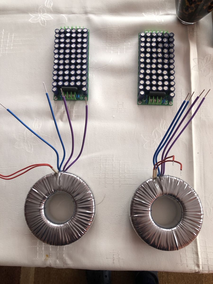

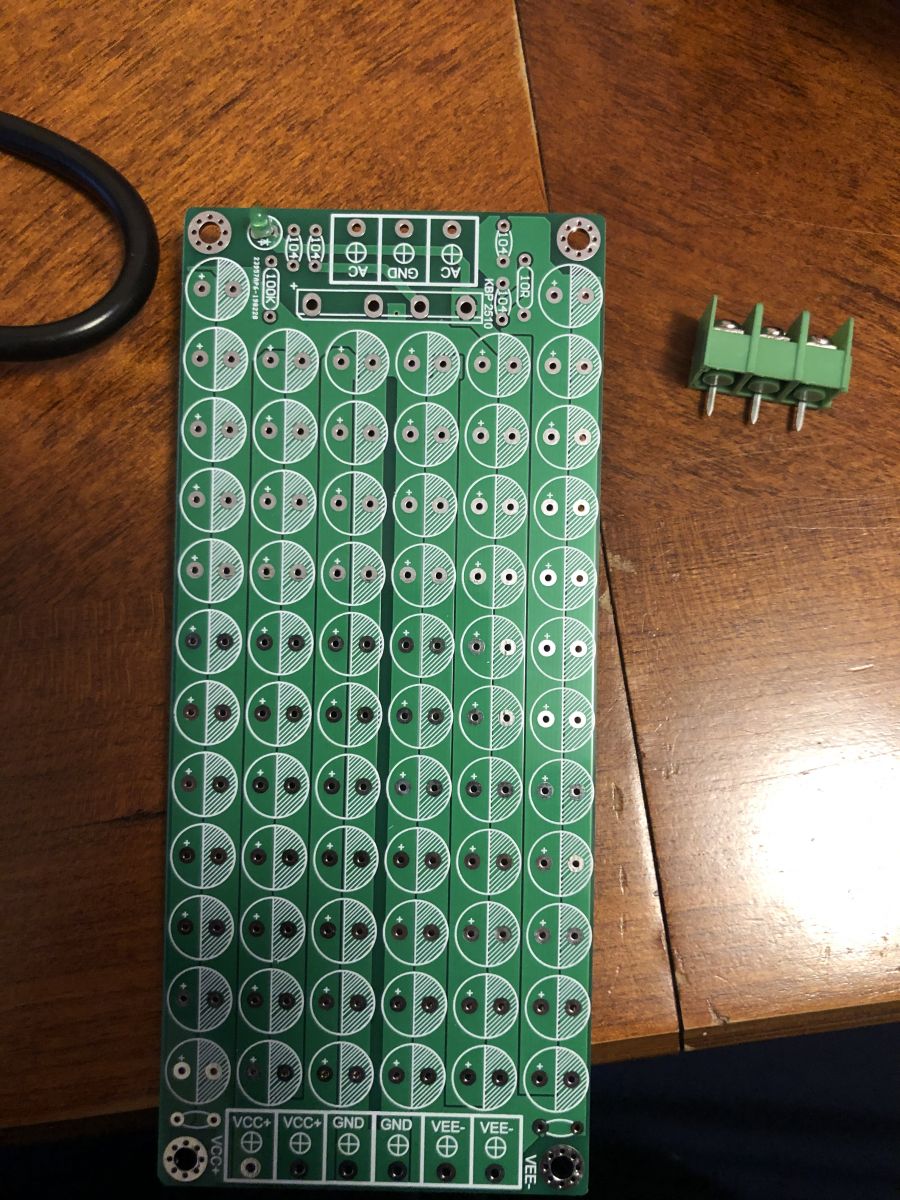

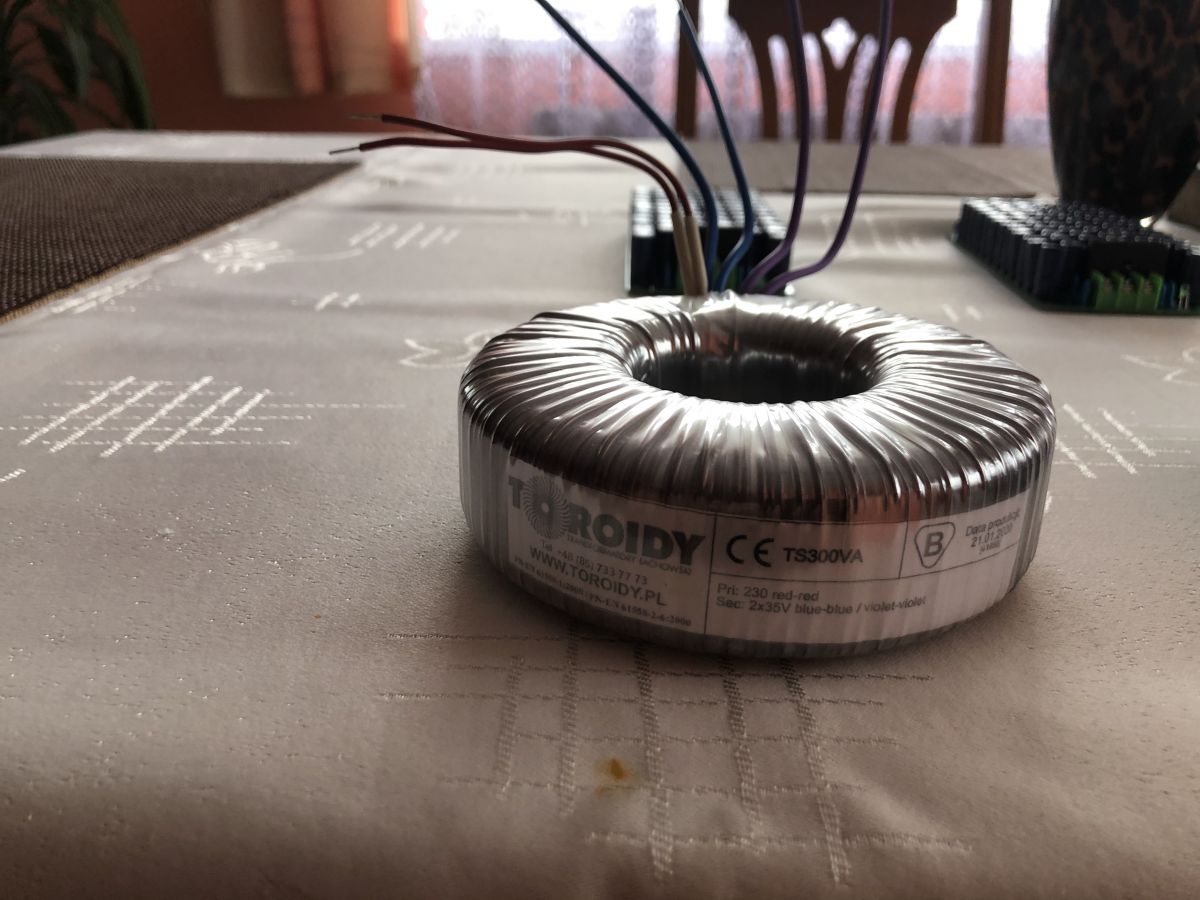

    Zakupilem dwa transformatory z Toroidow i dwie osobne płyty zasilacza. Chce zrobić niezależne zasilanie dla każdego kanału. Kłopot sie zaczął po dostarczeniu obu transformatorów. Wejście jest proste i tu nie powinno być kłopotów . Cale zmartwienie mam z podłączeniem transformatora do płyty. Z transformatora wychodzą 2 pary kabli. W/g oznaczeń: sec: 2x35V blue-blue/violet-violet czyli jak rozumiem mam dwie pary po 35V każda. Tylko jak teraz te cztery kabelki podlaczyc do płyty która ma na wejściu trzy zlacza AC-GND-AC? Zalaczam fotki całego projektu i proszę o wyrozumialosc. Nie jestem ekspertem. Jak podłączyć transformatory Toroid 2x35V do płyty zasilacza AC-GND-AC? Jak podłączyć transformatory Toroid 2x35V do płyty zasilacza AC-GND-AC? Jak podłączyć transformatory Toroid 2x35V do płyty zasilacza AC-GND-AC?

    Masz miernik?
    Podłącz jeden niebieski z jednym fioletowym i zmierz napięcie na pozostałych niebieskim i fioletowym.
    Powinno być ok 70V. Jeśli będzie ok 0V, zamień np fioletowe miejscami.

    AC-GND-AC -> NIEBIESKI - NIEBIESKI+FIOLETOWY - FIOLETOWY
    Zwróć uwagę jak wychodzą uzwokenia koloru niebieskiego i fioletowego bo tam gdzie łączysz dwa kolory to musi być koniec pierwszego uzwojenia a początek drugiego.

    Najpierw musisz "poszukać" początki/końce uzwojeń 35V transformatora:
    Połącz przewód niebieski z fioletowym i zmierz napięcie na niezłączonych przewodach, powinno być tam około 70V.
    Jeśli jest tam około zera V zamień np. dwa niebieskie.
    Połączenie powinno wyglądać tak:
    Pn-------Kn,Pf-------Kf
    Pn-początek niebieski
    Kn- koniec niebieski
    Pf- początek fioletowy
    Kf- koniec fioletowy
    Gdybyś nie zrozumiał: do AC podłączasz przewody "jednokolorowe" a do GND węzeł NIEBIESKI/FIOLETOWY

    Wielkie dzieki, juz sie biorę za pomiary. Na wejściu do płyty potrzebuje 35-0-35V
