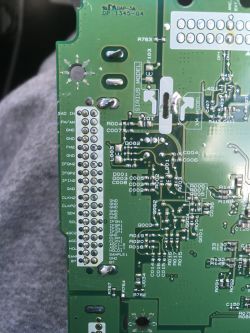

    Witam. Mam nadzieje, że nie ponawiam tematu ani nie zaczynam już istniejącego wątku, ale nic nie znalazłem wcześniej. Chodzi mi o radio hyundai elantra z USA i jego dostosowanie do polskich potrzeb. model radia to :AM180MDANRA5, główny układ to chyba SAF7741HV/115. Mam sporo zdjęć i dostępną w sieci dokumentacje tego układu. pytanie do Was- czy da się przestroić te radio? może ktoś ma jakieś propozycje. w podlaskim nie mogłem nikogo znaleźć kto by się tego podjął. Liczę na Państwa pomoc
    Uklad scalony to procesor dzwieku .musi to byc obslugujacy urzadzenie a szczegolnie tuner .Trudny temat .Moze radio z jakiejs europejskiej dystrybucji .
    Nazwa: SAF7741HV-N115
    Obudowa: SMD-HLQFP144
    Producent: NXP SEMICONDUCTORS
    Opis: Dual IF car radio and audio DSPThe SAF7741HV is a combined Intermediate-Frequency (IF) car radio and audio DigitalSignal Processor (DSP) with several powerful cores integrated onto a single device. Itcombines analog IF input, digital radio and audio processing, sample-rate converters anddigital and analog audio output to enhance listening clarity and noise suppression whilereducing multipath channel effect.
    Opisz nazwy scalakow od tego kwadratowego duzego bo ze zdjec pod powiekszeniem trudno rozczytac .

    bardzo proszę. również dotarłem do układu wskazanego przez kolegę i próbuje się do niego odnieść. pozostałe układy to :
    tcc 8002-0bx-i
    en5v8tmq
    is42s1616od-7tli
    p25204100ax1 1316
    oraz
    t13104
    29lv640etti-70g
    3l845200
    czy jakos tak(jest na ni jakis napis nadrukowany )m1760 631600 7kv1.03
    tcc 8002-0bx-i
    en5v8tmq
    is42s1616od-7tli
    p25204100ax1 1316
    oraz
    t13104
    29lv640etti-70g
    3l845200
    Ten TCC9002 OBx O jest odpowiedzialny za organizacje pracy calego odbiornika i zapewne obok niego jest pamiec z oprogramowaniem i chyba nic nie ugryziesz na razie bez jakiejkolwiek aplikacji .

    Nie sądzę że jakakolwiek zmiana hardware cokolwiek zmieni. Raczej spowoduje uszkodzenie radia. Ustawianie częstotliwości odbywa się przez software. Potrzebujesz wsadu pamięci z radia europejskiego. Prawdę powiedziawszy zabawa nie warta zachodu. Te radia są dostępne za naprawdę niewielkie pieniążki. Posiadam radio z wersji po face liftingu bo wymieniłem w swoim samochodzie na radio z kolorowym wyświetlaczem. Oryginalne które było od nowości w samochodzie leży i się kurzy. Jeżeli jesteś zainteresowany proszę o kontakt.
  • #16 18965238
    __Grzegorz__
    Poziom 30  
    Posty: 1412
    Pomógł: 196
    Ocena: 232
    z czasów gdy zajmowałem się audio samochodowym:
    ustalanie wersji radia bardzo często odbywało się drogą czysto sprzętową.
    Obecność zworki do masy, albo rezystory pullup albo pulldown na pinie, albo diody ustalające stany na pinach wejściowych procesora.
    Te elementy ustalały zawartość jakiegoś tam rejestru w scalaku.
    Program przy starcie czytał ten rejestr i wiedział z czym ma do czynienia.
    Opcja utrzymywania kilku wersji kodu jest niewygodna dla producenta.
    Natomiast jeden kod, który sobie sprawdzi z czym ma do czynienia i się dostosuje do tego - to brzmi o wiele lepiej i tak zwykle bywało.
    Bardzo często elementy ustalające opcje radia znajdowały się blisko siebie.
    Bardzo ładnie widać było na PCB puste miejsca i widać było że ścieżkę PCB można było zapiąć do GND albo do jakiegoś zasilania rezystorem, albo zworką.
    Gdy widać było 3 lub 4 takie ścieżki, trzeba było sprawdzić odpowiednio 8 lub 16 kombinacji (binarnie) i praktycznie zawsze dawało to efekt.
    Pojawiały się dziwne opcje w radio, czasem radio głupiało, ale to tylko znak, że jesteśmy na dobrym tropie i trzeba kombinować w tej okolicy dalej.

    Oczywiście że tak. Wystarczy spojrzeć na ten laminat. Komunikacja pomiędzy układami odbywa się cyfrowo poprzez magistrale danych. W Tym radiu z analogowych rzeczy jest tylko zasilanie i wyjście dźwięku na głośniki. Ale żeby to zauważyć to potrzeba się chwilę nad układem pochylić i zastanowić i samodzielnie wnioski wyciągnąć. Co to za argument wysyłanie odnośników do innych sprzętów? Jak będzie problem z telewizorem OLED to będziemy starali się problem rozwiązać na podstawie tego co pomogło w rozwiązaniu problemu z telewizorem kineskopowym?
