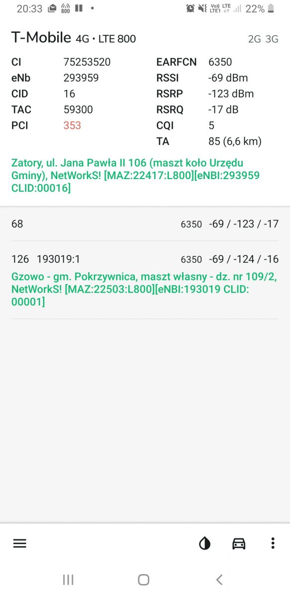

  • #5 18644607
    PeCha
    Posty: 296
    Ocena: 49

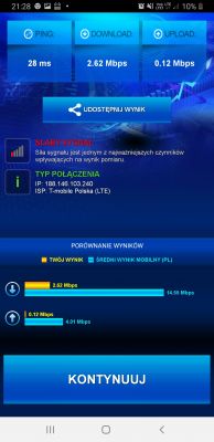

    Nie wiem który screen powinien być, bo co chwilę się zmienia, więc załączę kilka.
    Wzmocnienie LTE w T-Mobile na Huawei B593s-22 i ATK-20 Wzmocnienie LTE w T-Mobile na Huawei B593s-22 i ATK-20 Wzmocnienie LTE w T-Mobile na Huawei B593s-22 i ATK-20
  • #6 18646075
    Raycoreti
    Posty: 241
    Pomógł: 33
    Ocena: 24
    Sygnału prawie w ogóle nie ma, jakieś szczątki łapie LTE1800. Ogólnie nieciekawie to wygląda. Bez anteny zewnętrznej się nie obejdzie.

    Ocena: 22
    Choćby dlatego że masz szczątki sygnału na pasmach pojemnościowych, a speedtest z zasięgowego 800 T-Mobile woła o pomstę do nieba... Nie masz NIC do stracenia testując PLAY, który może lepiej działać z uwagi na bliższy i wyższy BTS. Koszt to tylko zakup startera z pakietem Internetu.
    Ale Internet udostępnia się z routera a nie telefonu! My mówimy o testach LTE a nie GSM... Lepsze parametry pasm LTE w ruterze to lepszy transfer i prędkości, a te dobiera się na podstawie TESTÓW WSZYSTKICH potencjalnych operatorów w danej lokalizacji.

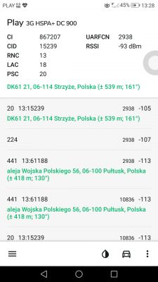

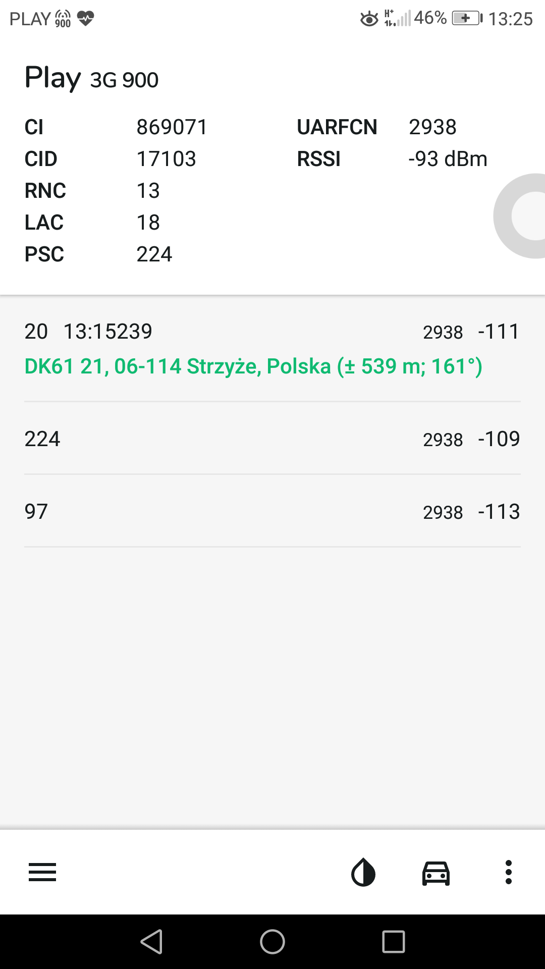

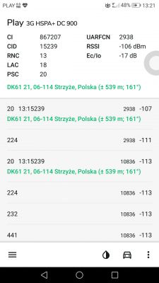

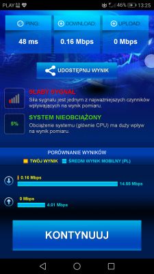

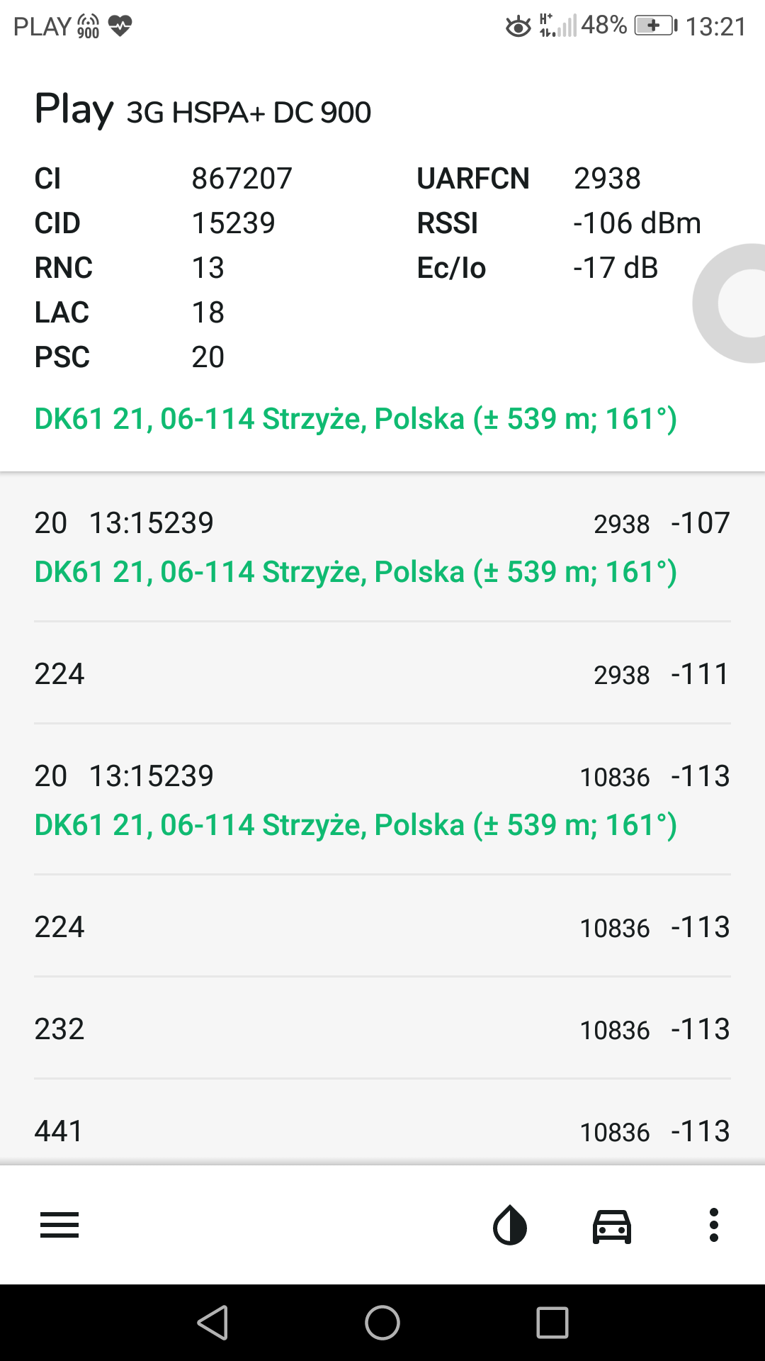

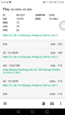

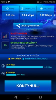

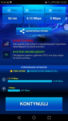

    Oto dane z Playa:
    Wzmocnienie LTE w T-Mobile na Huawei B593s-22 i ATK-20 Wzmocnienie LTE w T-Mobile na Huawei B593s-22 i ATK-20 Wzmocnienie LTE w T-Mobile na Huawei B593s-22 i ATK-20 Wzmocnienie LTE w T-Mobile na Huawei B593s-22 i ATK-20 Wzmocnienie LTE w T-Mobile na Huawei B593s-22 i ATK-20 Wzmocnienie LTE w T-Mobile na Huawei B593s-22 i ATK-20 Wzmocnienie LTE w T-Mobile na Huawei B593s-22 i ATK-20 Wzmocnienie LTE w T-Mobile na Huawei B593s-22 i ATK-20 Wzmocnienie LTE w T-Mobile na Huawei B593s-22 i ATK-20
  • #18 18648722
    Range1
    Posty: 310
    Pomógł: 80
    Ocena: 22
    Pomiary netmonsterem na zewnątrz?
    W testach PLAY połączenie tylko z 3G z masztami w Gzowie i Półtusku, brak LTE.
    Zostaje więc T-Mobile i zakup B535 oraz anteny z postu #8.
    Orange nie testowałeś ale sygnał masz ze wspólnego masztu N! w Gzowie.
