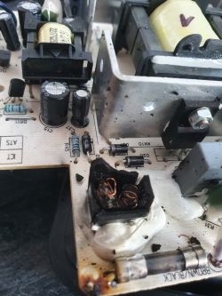

    Potrzebuje pomocy przy naprawie ładowarki metabo ASC 30-36V, w ładowarce znalazłem spalony bezpiecznik i rozwalony dławik. Mam pytanie czy jak wymienię dławik i bezpiecznik na nowy to pomoże czy mogło coś jeszcze paść, i gdzie mogę zakupić dlawik bo szukałem po Internecie i nie mogłem znaleźć takiego jaki był zamontowany.

    Bezpiecznik bez powodu się nie przepala. Patrząc jak rozwaliło dławik, na pewno będzie coś jeszcze. Na początek należy sprawdzić diody prostownicze i tranzystor kluczujący. Ten przykręcony do radiatora.

    A gdzie w necie mogę kupić przepalone diody?

    Przepalonych nie kupisz, sprawne za to owszem choćby w TME.
