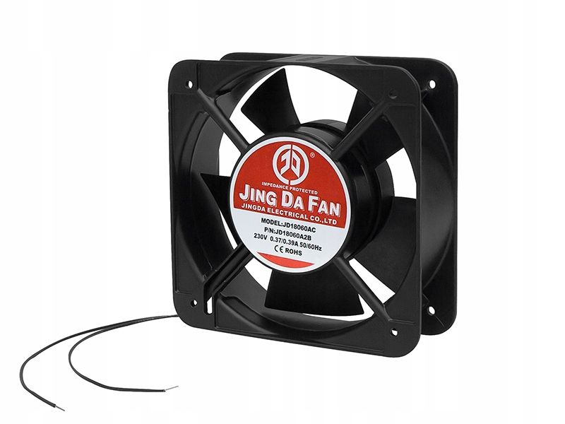

    Hej. Jaki typ silnika jest montowany w takich wentylatorach:
    Jaki typ silnika stosowany w wentylatorach 230V AC do szaf?
    Zasilanie 230V AC. W kompach te na 12/24VDC są to silniki BLDC a te jakiego typu są?

    Zamieściłeś bardzo kiepskie zdjęcie, ale z tego co piszesz i co widać wynika, że napęd w tym wentylatorze to silnik asynchroniczny, indukcyjny na 230 V AC.

    o taki. Czasami w szafach elekt. się montuje.

    Do tego co już napisałem, mogę jeszcze dodać więcej parametrów:
    Typ silnika: JD18060AC
    Wymiary: 180 × 180 × 60 mm
    Napięcie robocze: AC 230 V.
    Pobór prądu: 0.37/0.39 A.
    Częstotliwości: 50/60 Hz
    Prędkości: 2300/2500 RPM
    Przepływ powietrza: 290/330 (CFM) czyli około 8.2/9.3 m³/min.

    Ale to jest silnik 1 fazowy? Kondensatora nie ma, jakiś histerezowy, ze zwartą zworą?

    Tak, to jest silnik 1-fazowy. Fazę pomocniczą tworzy zwój zwarty, więc nie wymaga kondensatora
    - w przeciwnym razie musiałby być zabudowany w środku, ale na to nie starczyłoby miejsca.
    Na pewno podłącza się go prosto do sieci 230 V AC, bez żadnych elementów pomocniczych.
