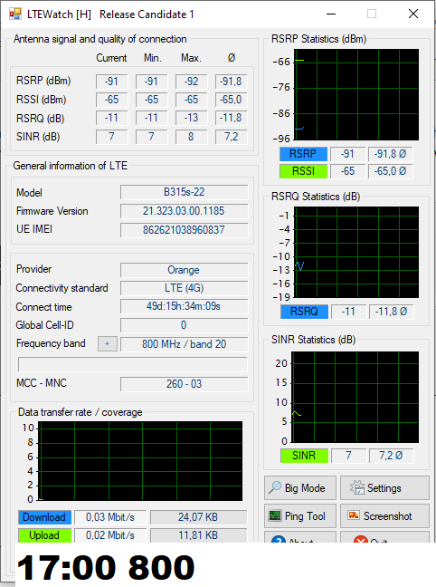

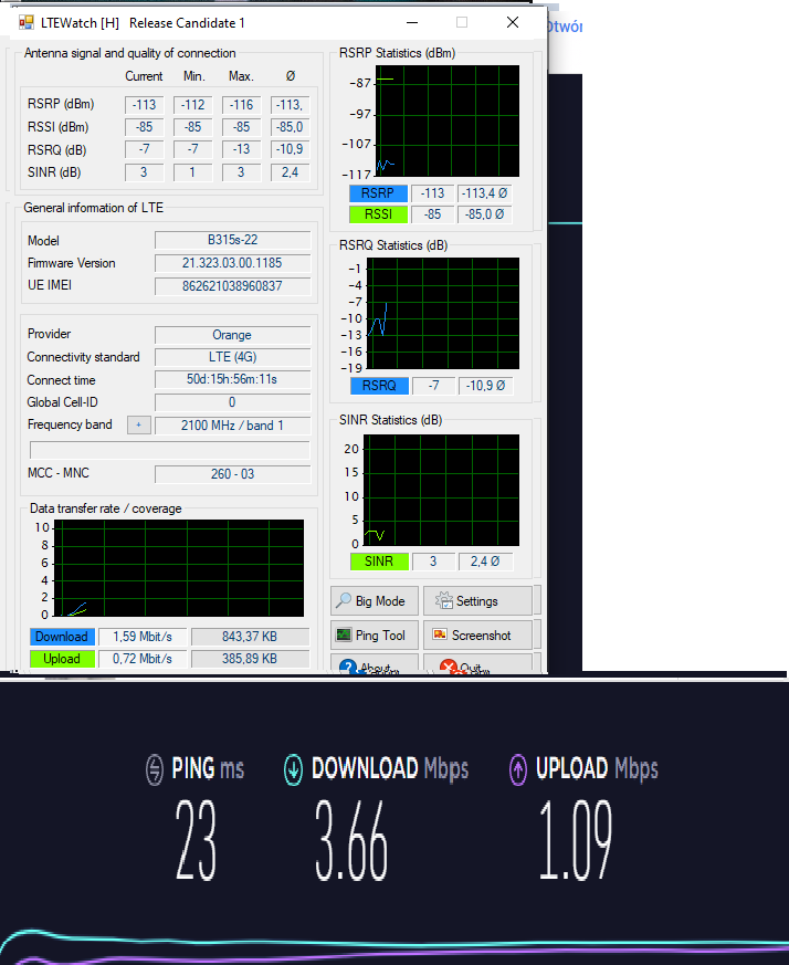

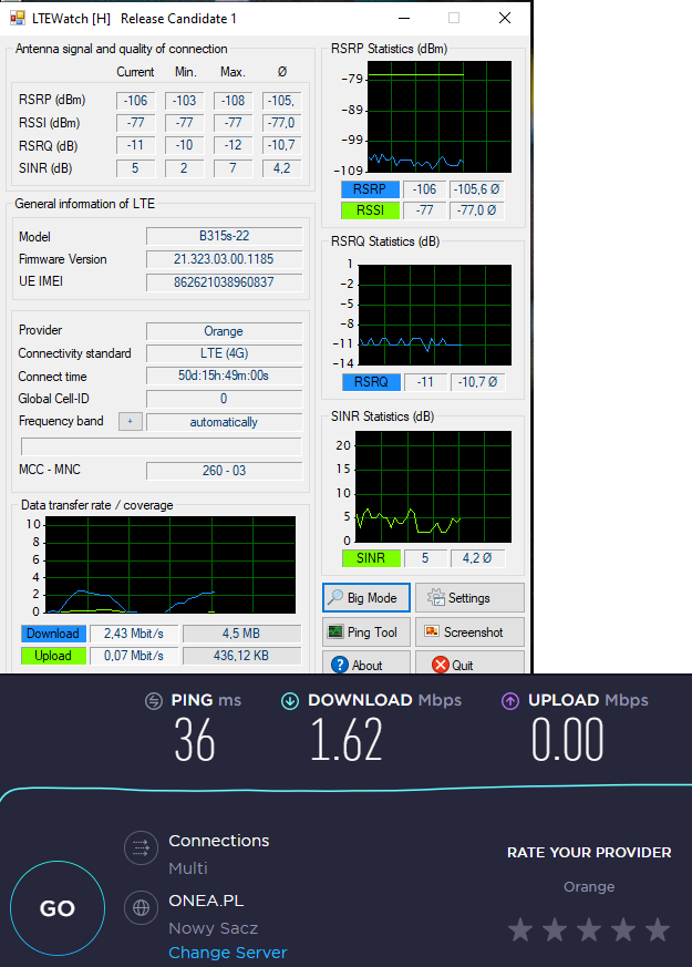

    Dzień Dobry wszystkim! Mam problem z internetem od orange, podłączając pod komputer internet z telefonu niekiedy jest o wiele lepiej niż tu.
    Router: B315s- 22 HUAWEI
    Lokalizacja: Dobruchna, gmina waśniów
    Kiedyś było identycznie, godzina 15-23 internet był nie do zniesienia, więc z desperacji została zakupiona jakaś antena
    ( SignaFlex )
    Po ustawieniu w programie LTEWatch wartości 1800 przez pewien czas było znakomicie! Później się zaczęło znów, zmieniłem więc na 2600 i o dziwo coś pomogło, lecz dłuższy czas teraz niestety wróciło do starych czasów..
    Pytanie brzmi w którą strone ustawić( w kierunek którego bts) tę antene oraz jakie wartości poustawiać aby jako tako to działało?
    Jeżeli ta antena już do niczego się nie nada to również mogę rozważyć zakup innej do maks 200 zł

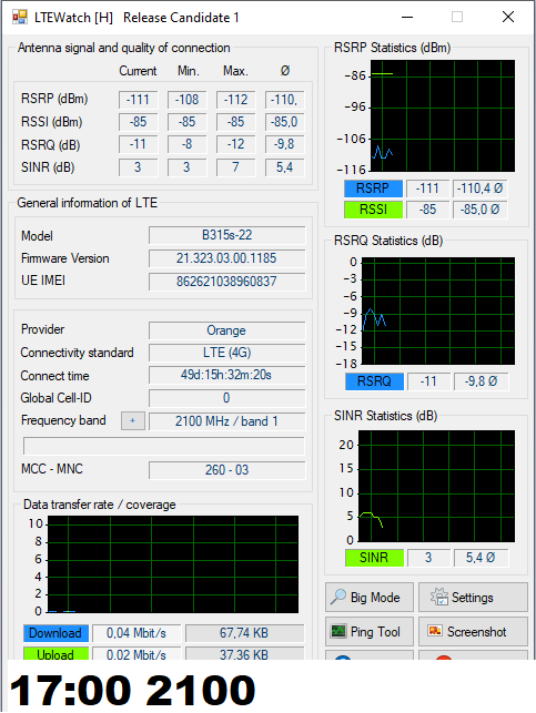

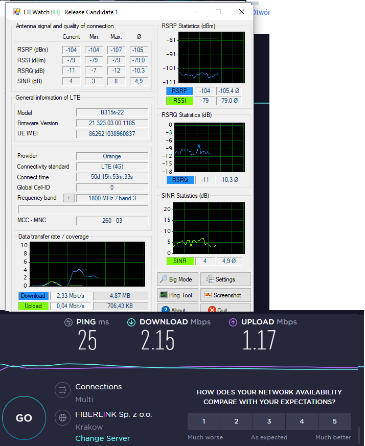

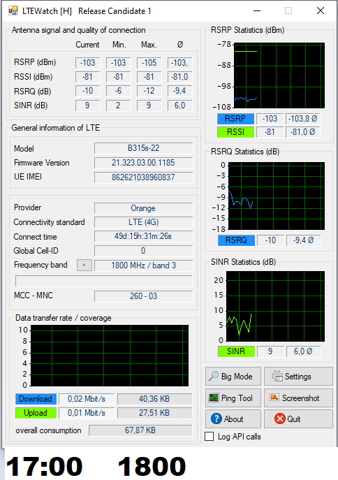

  • #8 18619981
    NickHere123
    Poziom 5  
    Posty: 14

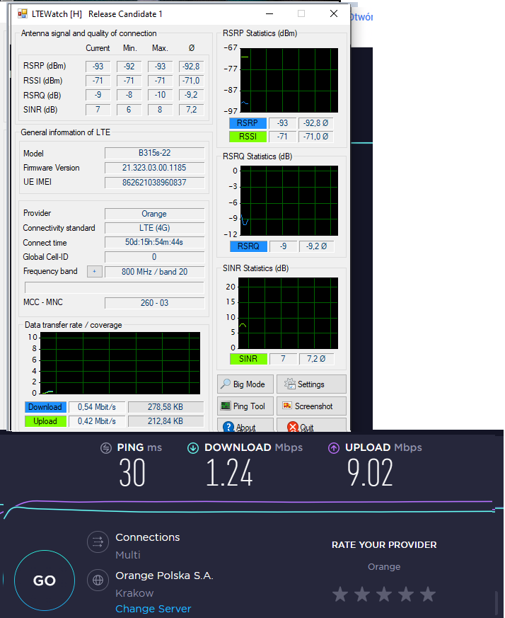

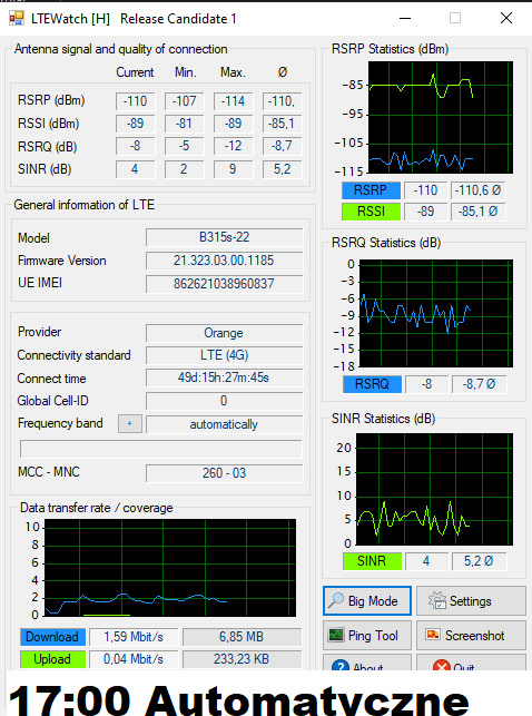

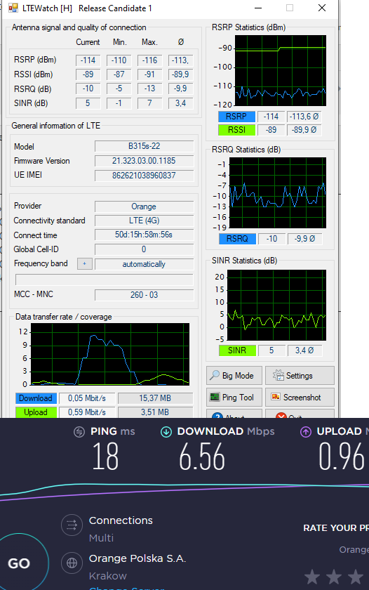

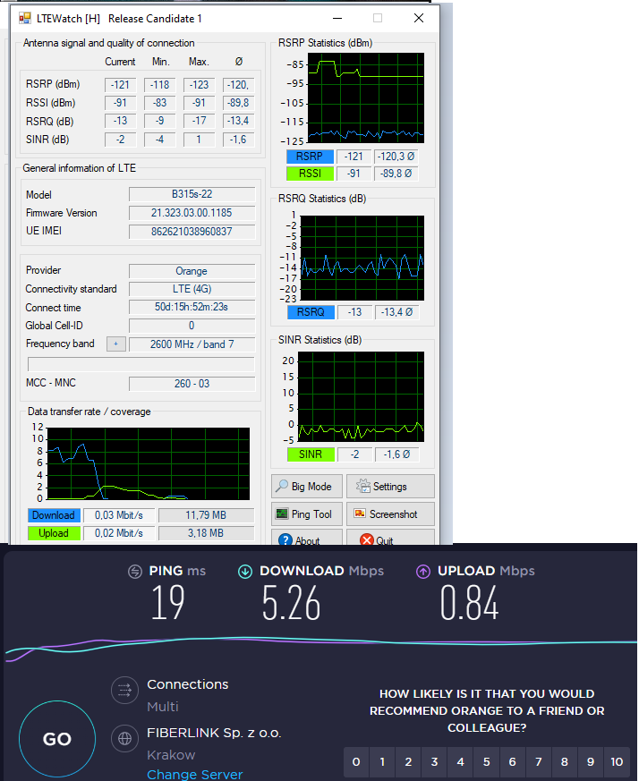

    Prośba o poradę w doborze anteny LTE Prośba o poradę w doborze anteny LTE Prośba o poradę w doborze anteny LTE Prośba o poradę w doborze anteny LTE Prośba o poradę w doborze anteny LTE

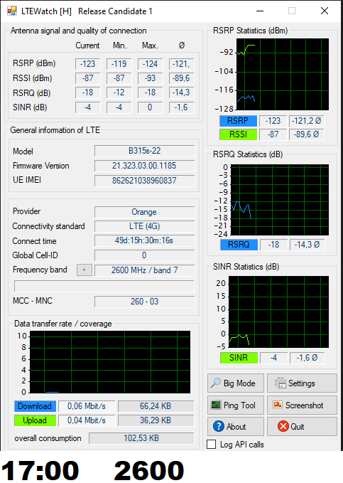

    Screeny z LTE WATCH NA 2600, 1800, 800 i 2100. Nadmienię, że internet świeżo po zmianie "częstotliwości" chodzi przez 3 minutki dobrze a potem się zaczyna..
    Antena jest teoretycznie w stronę Śnieżkowic ustawiona, do Słupi i tamtych rejonów ma troszkę przeszkód.
    W telefonie testy wykonam i wstawię po godzinie 19

  • #11 18619990
    matek451
    Posty: 31157
    Pomógł: 4339
    Ocena: 5772
    Niestety ale B315 z FW które nie pokazuje danych BTS-a, tylko na LTE80 sygnał prawidłowy, na LTE1800, lte2100 słaby lub barszo słaby a na LTE2600 szczatkowy, jaka to dokładnie antena? Pokaż też speedtesty dla tych pasm, test na telefonie z https://play.google.com/store/apps/details?id=cz.mroczis.netmonster&hl=en_US zrób w okolicy tej anteny.

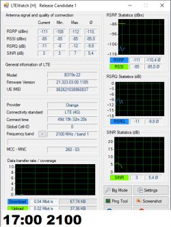

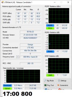

  • #12 18622749
    NickHere123
    Poziom 5  
    Posty: 14

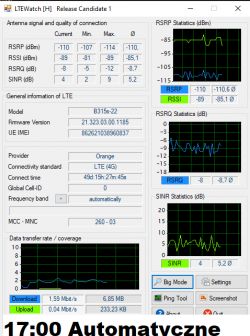

    Tu są speedtesty z ustawieniami LTE WATCH, dodam iż pierwszy test z ustawieniam autamtycznie miał wyniki speedtest jak widać, a już następny po zrobieniu pozostałych wygląda następująco: Prośba o poradę w doborze anteny LTE
    Duża szansa, jest iż mój limit się skończył dlatego są to wyniki możliwe po wykorzystanym wlasnie limicie.. A co do tej aplikacji, nie mam możliwości włożenia karty z rutera do telefonu, gdyż w ruterze jest "największa" z możliwością wyjęcia jej do "średniej" zaś w dwóch telefonach mam wejście na nano sim, postaram się dziś bądź jutro wysłać właśnie te testy jeśli ogarnę telefon.

    Raycoreti
    Posty: 241
    Pomógł: 33
    Ocena: 24
    Ostatnie pytanie, to czy jest sens zakupienia karty sim z internetem, włożyć do drugiego modemu i mieć z tego własny internet, stricte do gier? Będą opłacalne ofert pod takie rozwiązanie?
    Na LTE800 dostateczny sygnał, LTE1800 również, choć moć sygnału słabsza i wyskoczyła poza ~100. LTE2100 i LTE2600 tu już wypadają gorzej ale to logiczne skoro są to wyższe pasma i ich zasięg jest mniejszy.
    Skoro mówisz, że jest szansa że Twój limit się skończył to wyniki na speedteście nie będą miarodajne. A przełożyć do telefonu nie możesz ze względu na microSIM a w tel masz nano sim?
    Co do kart pre-paid @matek451 ma tu większe pojęcie ode mnie, więc może się wypowie.
  • #14 18622832
    matek451
    Posty: 31157
    Pomógł: 4339
    Ocena: 5772
    To nie żaden koniec limitu, tylko na 800MHz sygnał dostateczny ale to pasmo z tego póki co nieznanego BTS-a jest zapchane na maksa. Pozostałe pasma działaja prawidłowo LTE2600 to pasmo jak widać ma największy potencjał. W twoim przypadku najpierw trzeba zidentyfikować która to stacja NetWorks, no i jaka to "antena Signaflex". Pre-paidy Orange to 50GB za 12 zł na 3 tygodnie.

    To nie jest żadna antena tylko tłumik, parametry sygnału są slabe dzięki takiemu elektrosmieciowi, odłacz toto, wystaw B315 za okno i powtórz testy.
