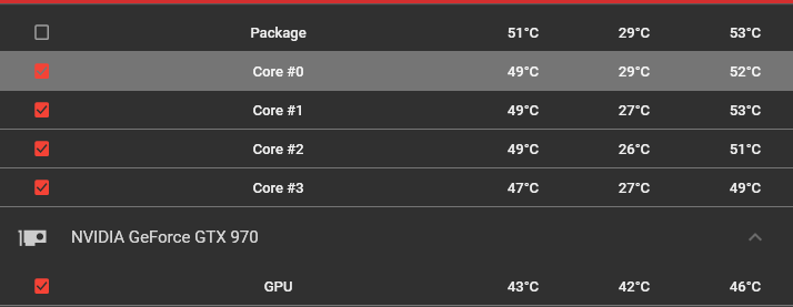

✨ Podczas grania w gry komputer wyłączał się i automatycznie włączał. Użytkownik zauważył, że temperatury czujników TMPIN5 i TMPIN8 wynoszą 127 stopni, co może sugerować problem z przegrzewaniem. Użytkownicy doradzili sprawdzenie temperatury karty graficznej oraz przeprowadzenie testów obciążeniowych CPU i GPU za pomocą programu OCCT. Po przeprowadzeniu testów komputer wyłączył się po 8 minutach. Zasugerowano również, że czujniki mogą być przekłamane i zalecano sprawdzenie napięć zasilacza. Ostatecznie wymiana zasilacza okazała się skutecznym rozwiązaniem problemu.
