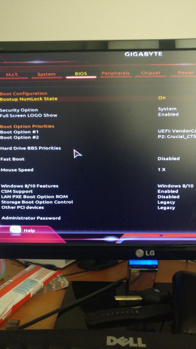

    Witam postanowiłem zakupić system win10 pro nagrałem bootowalne iso rufusem i przy instalacji pojawił sie problem. Dysk mam podzielony na 3 partycje , na 2 mam dane które chciałem zachować a 1 partycja na system i tutaj pojawia sie problem ponieważ przy próbie instalacji wyskakuje
    Nie można zainstalować systemu Windows na tym dysku. Wybrany dysk zawiera tabelę partycji MBR. W systemach z interfejsem EFI, system Windows można instalować tylko na dyskach GPT.
    Dużo czytałem aby w biosie zmienić z uefi na legacy ale u mnie to nie działa. Zmiana systemu z Windows 7 -10 - Partycja MBR jak zamienić na GPT
    Ważne jest dla mnie to aby nie stracić danych na tych 2 partycjach, myślałem też nad zakupem kolejnego dysku i po prostu na nim zainstalować system, no chyba że ktoś pomoże aby tego uniknąć?

    Podczas wyboru dysku do instalacji próbowałeś usunąć starą partycję systemową oraz zastrzeżoną przez system, następnie wskazać nieprzypisane miejsce i kliknąć Dalej?

    Tak właśnie zrobiłem ale nie pozwala nawet wydzielić partycji do instalacji systemu bo cały czas ten błąd

    Tylko dorzucę, że jeśli dane są ważne to nie należy przeprowadzać konwersji dysku na GPT. Polecenie w diskpart "Covert GPT" zmieni tryb dysku na GPT/UEFI, jednak oznacza utratę danych, które zostały tam zapisane.
    Można zainstalować system na dysku MBR jw lub przegrać dane, przeprowadzić konwersję i zainstalować na czystym dysku GPT (system utworzy sobie jeszcze dodatkową partycje.)

    Windows 10 ma narzędzie mbr2gpt.exe. Używałem go do zrobienia konwersji i dane były nietknięte. Mimo wszystko jeśli nie masz kopii zapasowej to widocznie dane na dysku nie są ważne. Jeśli są to zrób ich kopię.
