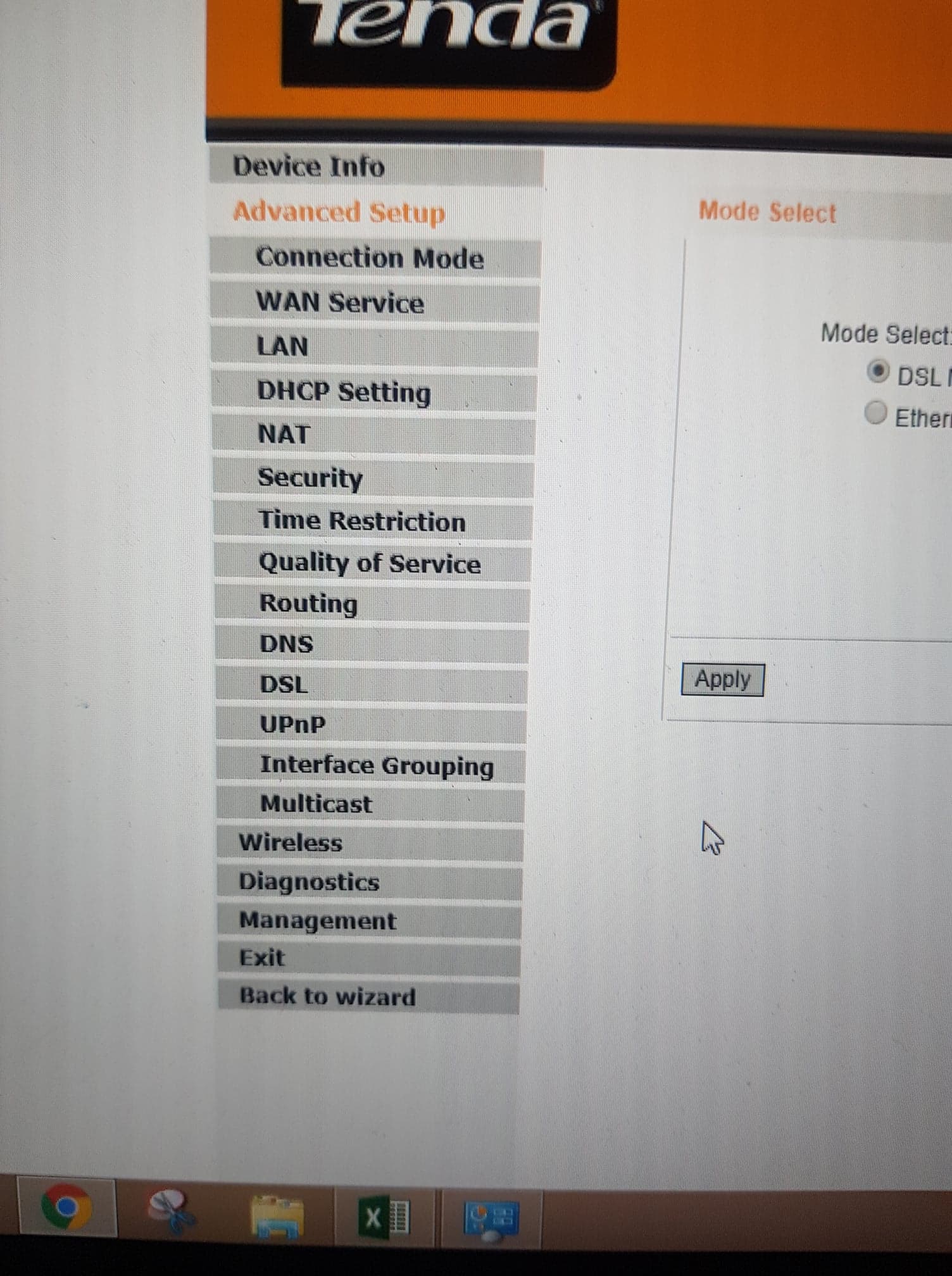

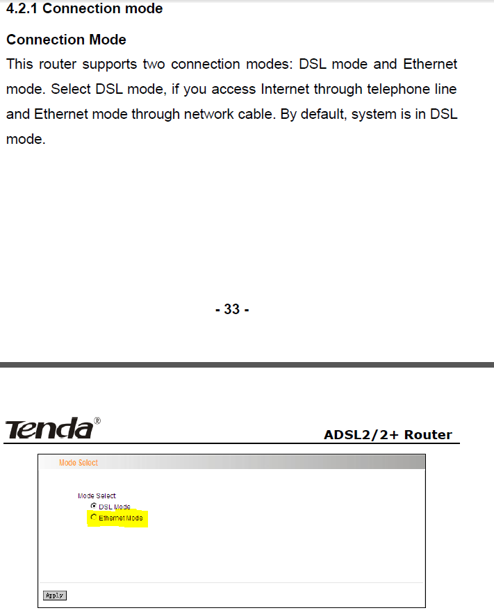

    czy Tenda jest skonfigurowana prawidłowo? To jest "hybrydowy" router, posiada modem ADSL i to jest chyba jego domyślny tryb działania. Aby funkcjonował jako normalny router należy ustawić mu odpowiedni tryb pracy (Ethernet Mode) i sygnał ze skrzynki podłączyć do portu z numerem 4.

    na DSL mode bylo ustawione i działało po kablu, po wifi nie,
    przestawilem na ethernet mode i nie dziala po kablu ani po wifi

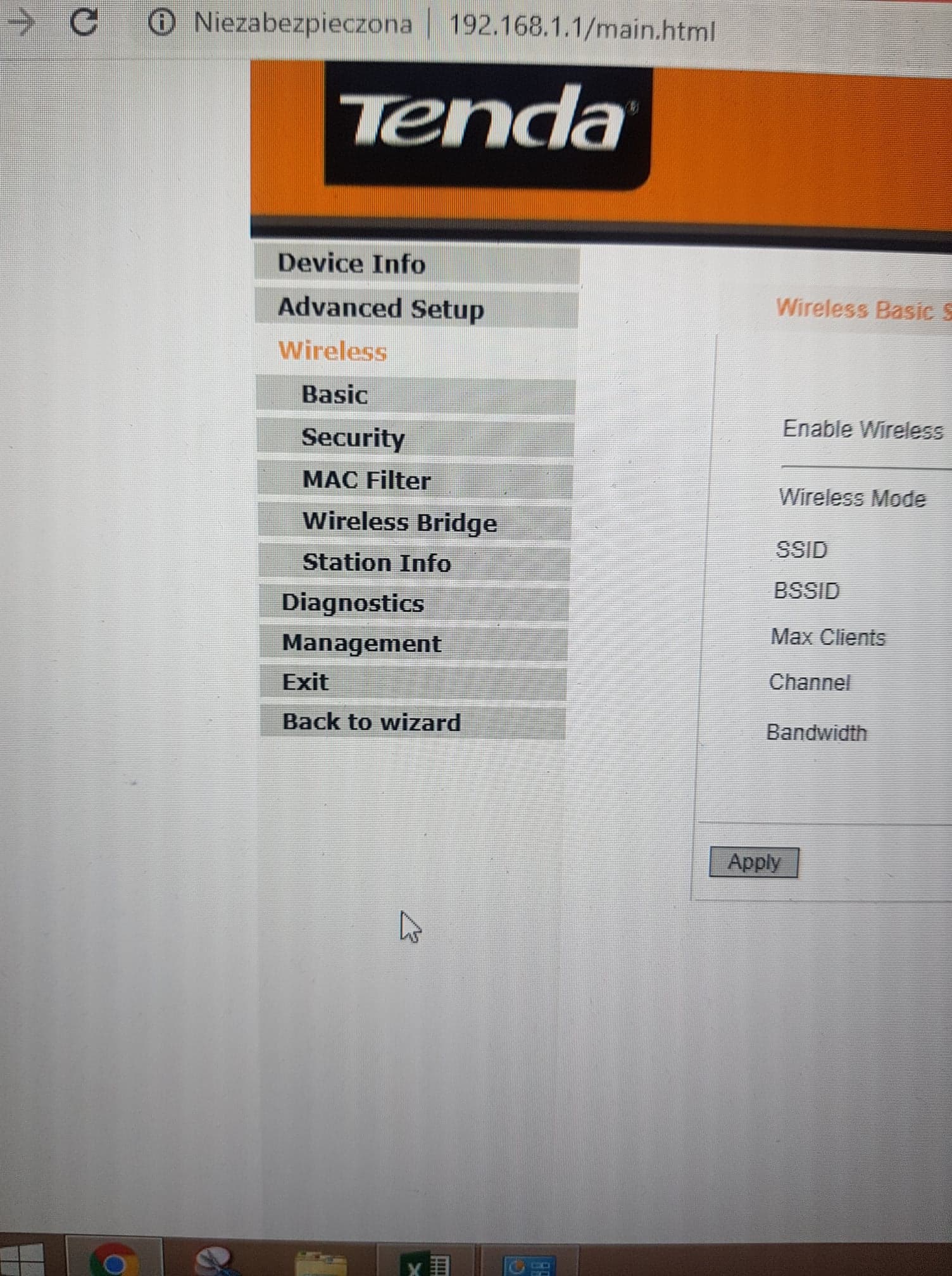

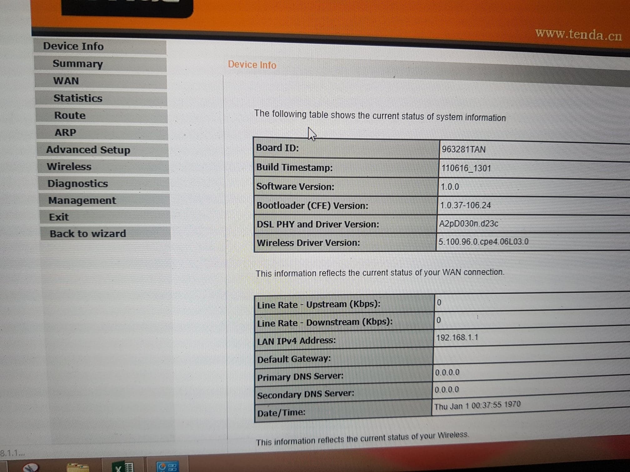

    przesylam zrzut ustawień

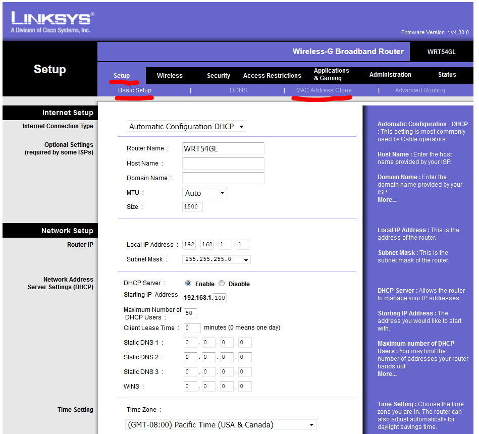

    Zaloguj się na linksysa i sprawdź jego ustawienia. Zależnie od operatora być może należy ustawić ręcznie część ustawień dotyczących WAN, chociaż jeśli podłączasz komputer bez żadnej szczególnej konfiguracji i działa, to pewnie nie trzeba.
    Ale na wszelki wypadek tak zrób, te ustawienia są istotne (Basic oraz MAC Address Clone)

    Za dużo ustawień nie pokazałeś na tych zdjęciach. Tryb DSL na pewno nie jest prawidłowy, w tym trybie jeśli podłączasz się do sieci urządzenie działa chcąc nie chcąc jako punkt dostępowy, tyle że ma włączony serwer DHCP, więc niektóre urzadzenia działają, inne nie, loteria. Dla Tendy bardziej istotne będą zakładki Device Info oraz WAN Service.
    W pokazanym Device Status wygląda jakby WAN miał ustawiony adres 192.168.1.1, to raczej nieprawidłowe ustawienie.
