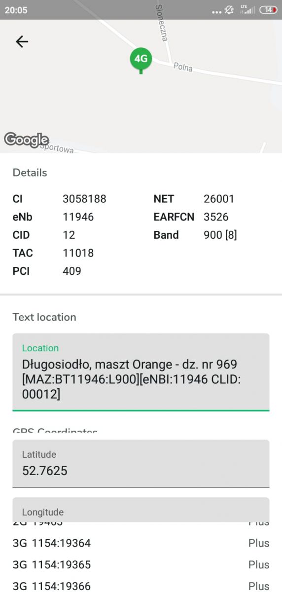

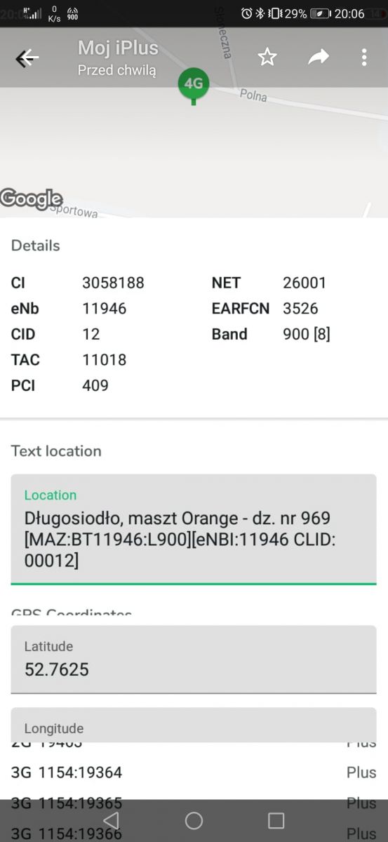

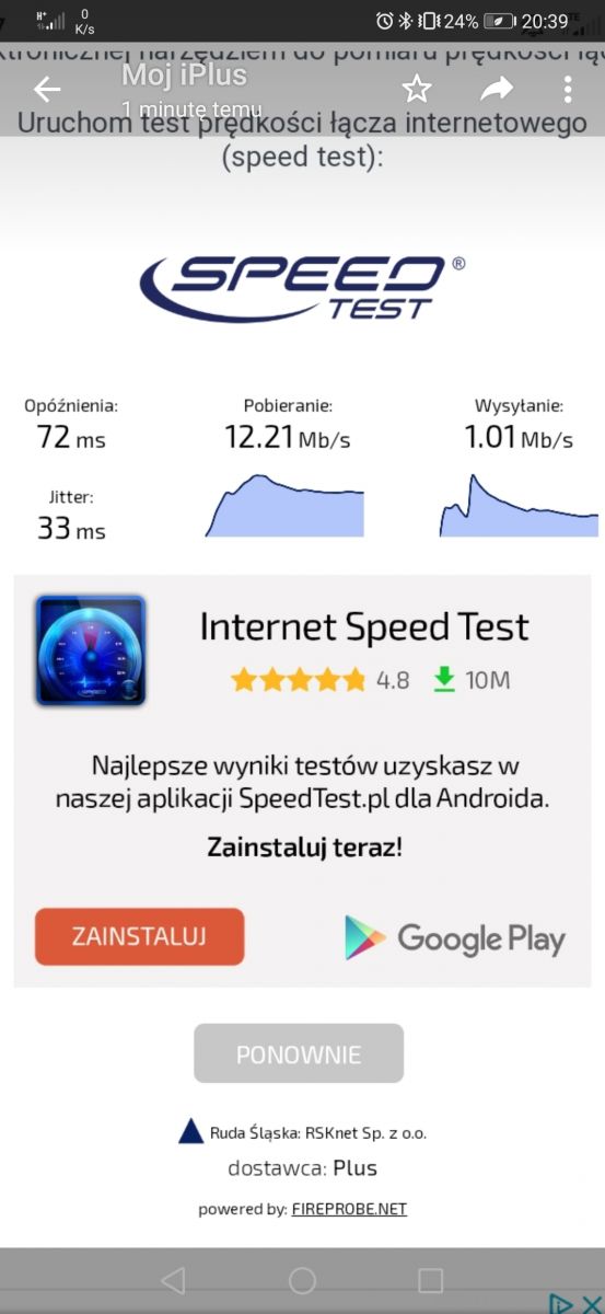

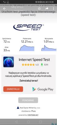

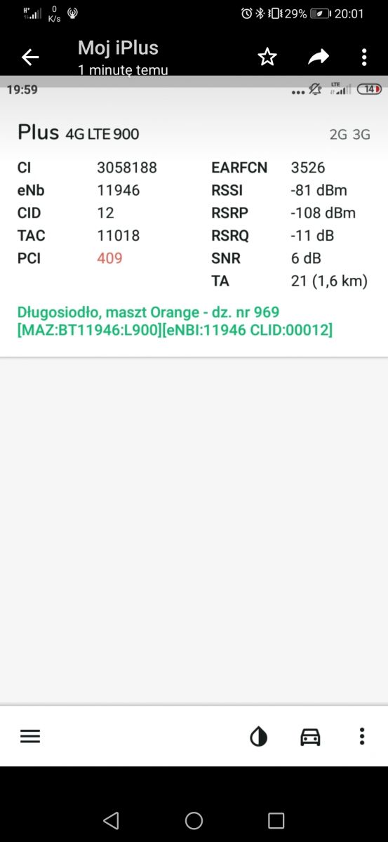

  • #5 18644309
    amilczar
    Posty: 5
    Ocena: 3
    Dobór routera WiFi LTE z SIM i anteny zewnętrznej, Blochy, Plus, 500zł
    Dobór routera WiFi LTE z SIM i anteny zewnętrznej, Blochy, Plus, 500zł Dobór routera WiFi LTE z SIM i anteny zewnętrznej, Blochy, Plus, 500zł
    #6 18644343
    Range1
    Posty: 310
    Pomógł: 80
    Ocena: 22
    Sygnał z PLUSA na zasięgowym 900 bardzo słaby.
    Wykonaj do niego wieczorny SPEEDTEST na zewnątrz i wstaw.
    Wybrałeś najgorszego operatora który ma najuboższą infrastrukturę u Ciebie, to połączenie z Aero2 w Długosiodle na maszcie N!
    Konkurencja w postaci wspomnianego N! cztery pasma i ich agregacja na wspomnianym BTS oraz PLAY również z kąpletem pasm (800-2600) ale na własnym maszcie w Długosiodle na ul Poświętne-Krótka więc ich trzeba koniecznie przetestować Netmonsterem.

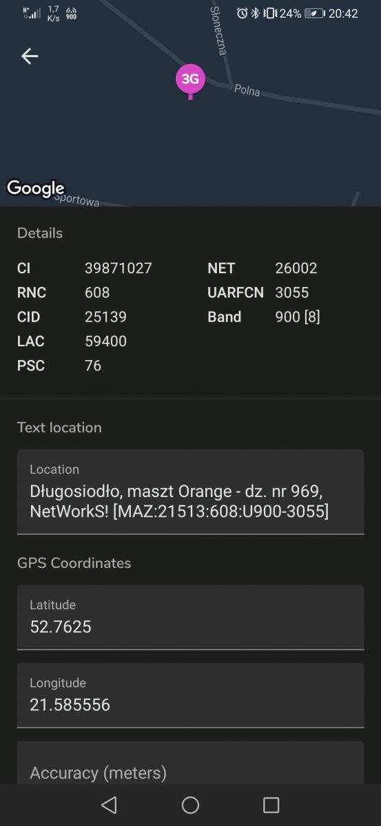

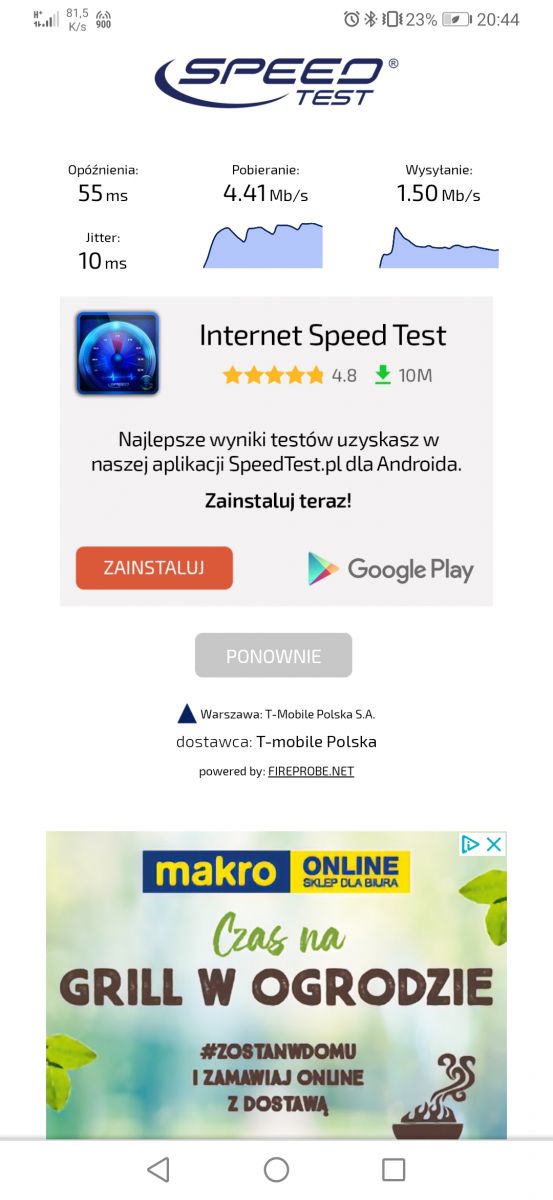

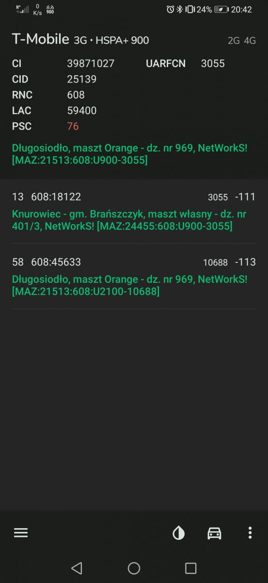

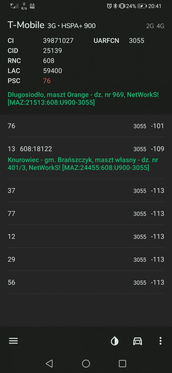

  • #7 18644408
    amilczar
    Posty: 5
    Ocena: 3
    Zrobiłem też testy dla tmobile Dobór routera WiFi LTE z SIM i anteny zewnętrznej, Blochy, Plus, 500zł Dobór routera WiFi LTE z SIM i anteny zewnętrznej, Blochy, Plus, 500zł Dobór routera WiFi LTE z SIM i anteny zewnętrznej, Blochy, Plus, 500zł Dobór routera WiFi LTE z SIM i anteny zewnętrznej, Blochy, Plus, 500zł
    #8 18644471
    Range1
    Posty: 310
    Pomógł: 80
    Ocena: 22
    Test na zewnątrz? Bo tylko taki się liczy.
    Speedtest Plusa oczywiście lepszy od tego T-Mobile gdyż tu łączy się tylko z nieistotnym 3 G więc lipa. Po drodze las..
    Ile masz w lini prostej do BTS w Długosiodle? Jaki teren po drodze?
    Zostaje jeszcze test bliższego BTS PLAY netmonsterem i speedtest wieczorny. Przed testem wyłącz Roaming Krajowy.
