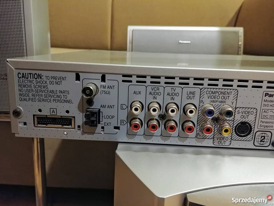

    mam następującą zagwozdkę. Posiadam konsolę PS3, którą chcę podłączyć do starego zestawu kina domowego panasonic sa-ht870 i wyswietlać wszystko na tanim chińskim projektor LESHP. Konsola i amplituner z tego zestawu stoją koło siebie, projektor jest w drugim końcu pokoju a między tymi dwoma punktami są pociągnięte dwa kable HDMI (jeden jako zapasowy).
    Projektor miał być tymczasowy a kino domowe odziedziczyłem wczoraj. Pierwotnie planowałem kupić nowy amplituner + głośniki ale w tej chwili stwierdziłem, że spróbuję zrobić użytek z tego co mam i teraz moja prośba do Was.
    Z dostarczeniem obrazu z PS3 do projektora nie ma problemu bo wykorzystam do tego jeden kabel HDMI. Problem jest z dźwiękiem bo amplituner nie ma HDMI ARC (trochę lat już ma).Z konsoli dźwięk chciałem początkowo wyprowadzić osobno poprzez kable Sony AV Multi zakończonym RCA.
    Dźwięk z projektora do amplitunera: jack 3,5mm -> HDMI
    Podejrzewam jednak (nie miałem jeszcze czasu przetestować ale mam podobne doświadczenia z przeszłości ze starym wzmacniaczem Unitra i TV), że jeśli podłączę dźwięk z konsoli bezpośrednio do kina to będę miał przesunięcie dźwięku wzgledem obrazu z projektora i że niezbędne jest przesłanie dźwięku z projektora do amplitunera. Chciałbym wykorzystać do tego drugi kabel HDMI, który mam w ścianie i pytanie czy się da.
    Projektora ma takie wyjścia więc jedynym rozwiązaniem jakie widzę to wyprowadzenie dźwięku przez jacka.
    Konwerterów z jack na HDMI nie znalazłem ale może da się to zrobić jakimiś dwoma osobnymi? Jakby się udało to jeszcze potem kwestia drugiej strony kabla HDMI i przesłania dźwięku do amplitunera przez RCA (złącza na zdjęciu poniżej).
    Jeżeli możecie mi coś doradzić to byłbym bardzo wdzięczny. Z góry dziękuję

    Podłącz konsolę do projektora kablem HDMI, dźwięk bezpośredni do wzmacniacza, w ustawieniach konsoli Wyjście audio wybierz Złącze SCART/Multi AV.
    I jesteś pewny, że nie będzie przesuniecia dźwięku z obrazem jak dźwięk pójdzie bezposrednio do amplitunera a nie przez projektor? Bo tego właśnie się obawiam i stąd moje przemyślenia/kombinacje
    prosiak_wej napisał:
    Kabel Jack - 2x RCA, łączysz do gniazdka słuchawkowego w projektorze i do dowolnego wejścia w amplitunerze. Konsolę łączysz kablem HDMI z projektorem.
    Tylko właśnie projektor wisi pod sufitem a amplituner jest w drugim końcu pokoju i nie bardzo mam jak ten kabel dołożyć. Mam tam wolny drugi kabel HDMI między nimi i pytanie czy dałoby się jego w jakiś sposób wykorzystać aby przesłać dźwięk z projektora przez mini jack. Czyli w skrócie minijack (projektor)->HDMI->RCA (amplituner).

    Kup sobie odbiornik BT audio i podłącz go do amplitunera, w ustawieniach konsoli zaznacz odtwarzanie z wielu źródeł.

    Wszystko działa bez opóźnień. (dźwięk z kompa do amplitunera a obraz o obraz z komputera do projektora po hdmi).
