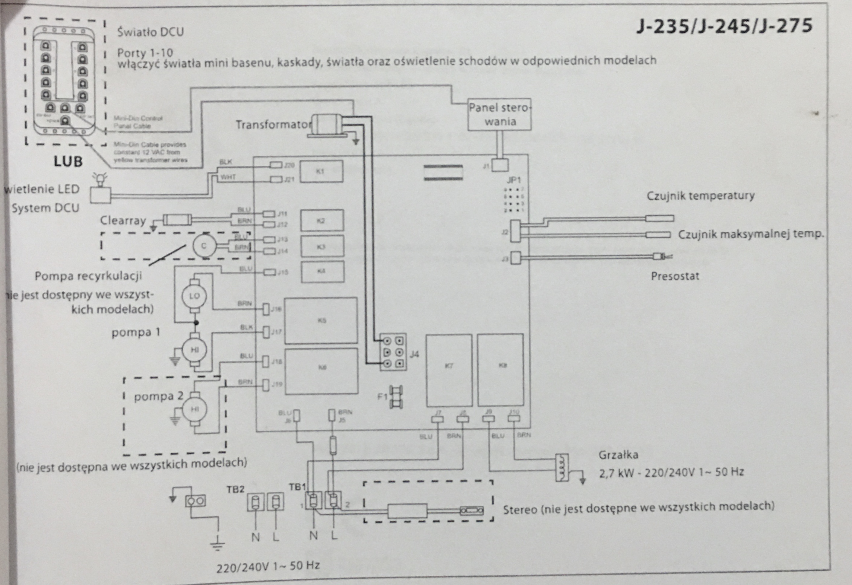

    Mam ostatnio problem z ogrodowym Jacuzzi. Polega to na tym, że gdy Jacuzzi jest włączone, powierzchnia wody lekko kopie prądem, gdy dotknie się jej stojąc gołymi stopami na ziemi. Wsadziłem goły przewód do wody i wbiłem pręt uziemiający obok działającego jacuzzi i zmierzyłem napięcie pomiędzy nimi, wyszło ok. 15V. Zauważyłem również, że podczas używania spawarek oraz szlifierek przyłączonych do wspólnej sieci na przedłużaczu bez bolca PE, napięcie pomiędzy ziemią, a wodą skacze do poziomu ok. 20V.
    Jacuzzi jest przyłączone do sieci jednofazowej, zabezpieczone różnicówką bezzwłoczną, 30mA. Różnicówka nie wybija. Przewód PE jest połączony z główną szyną uziemiającą, dodatkowo pod jacuzzi jest wbity w ziemię dodatkowy uziom. Sprawdziłem impedancję pętli zwarcia L-PE zasilania do Jacuzzi, wyszło 2,32 Omów, więc założyłem, że przewód PE jest ciągły.
    Sprawdziłem również pompy, grzałkę oraz moduł UV jacuzzi pod kątem przebicia na obudowę, wyniki negatywne.
    Gdy odłączam przewód PE od instalacji i jacuzzi jest uziemione tylko poprzez lokalny uziom, napięcie pomiędzy ziemią, a wodą spada do 0,0V. Czy w takim razie problem leży po stronie instalacji, czy może jakieś urządzenia podłączone bez przewodu PE sieją po sieci ? Dodam, że na ogrodzie jest podłączone wiele urządzeń automatyki domowej i budowa ciągle trwa, więc nowych urządzeń przybywa. Proszę o sugestie, jacuzzi działało poprawnie od roku, dopiero niedawno zaczęło lekko kopać prądem.
    • Napięcie 15-20V między wodą a ziemią w Jacuzzi - uziemienie, różnicówka Jacuzzi Janusz.jpeg (994.09 KB) Musisz być zalogowany, aby pobrać ten załącznik.

    Brak ciągłości przewodu PE wyjaśniałaby zjawisko ?
    W innym gniazdku przyłączonym do wspólnej tablicy rozdzielczej impedancja L-PE wynosi również 2,33 oma, jednak na jego bolcu napięcie nie występuje.

    Interesuje mnie najbardziej dlaczego, po odłączeniu przewodu PE jest wszystko ok, czy brak ciągłości przewodu PE lub niepoprawnie zamontowany uziom dawałby takie objawy ?
    Był już jeden elektryk, który nic nie stwierdził, sam też jestem początkującym elektrykiem i pomagam znajomemu w tej kwestii i szukam sugestii w tej sprawie.

    Układ sieci to TN-S, instalacja jest sprzed 2-3 lat. Podział jest dokonany przed wejściem do rozdzielnicy głównej. Szyna PE jest podłączona do głównego uziomu. Uziom był sprawdzany(podobno) i jest w porządku. O reszcie rzeczy nie wiem.

    Weź kartkę, narysuj (i zamieść na forum) jak to wygląda poczynając od licznika, przez tablice bezpiecznikową do jakuzzi.
