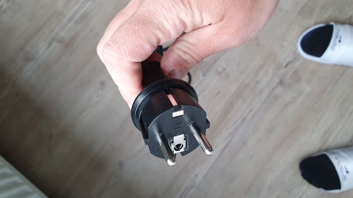

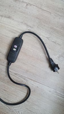

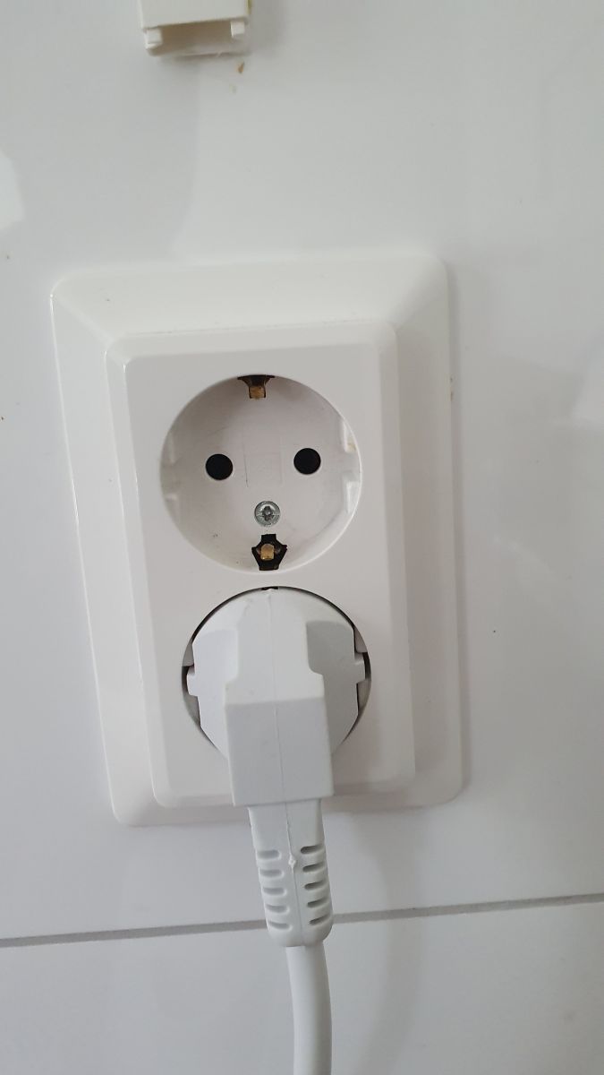

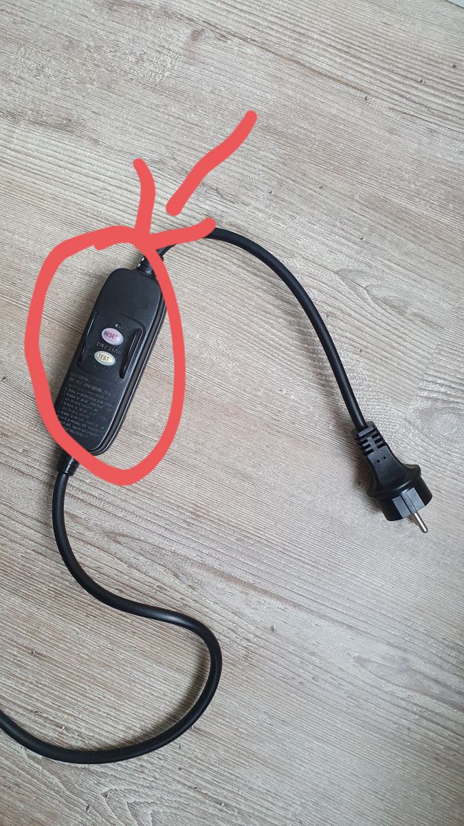

    Mam problem z podłączeniem jacuzzi. Mieszkam w Holandii i wprowadziłem się własnie do nowego mieszkania. Nie wiem jaki jest tu typ instalacji. W instrukcji jacuzzi jest napisane że musi być instalacja z uziemieniem. Na końcu przewodu jacuzzi jest wyłącznik różnicowo-prądowy. W gniazdku niestety są dwie żyły i nie spełnio to wymogów z instrukcji. Po podłączniu jacuzzi i naciśnięciu test wszystko działa poprawnie i rozłącza. W rozdzielnicy także są wyłączniki różnicowo-prądowe. Po naciśnięciu "Test" również rozłączają. Moje pytanie brzmi czy to wszystko zadziała i uratuje życie w razie przebicia? Czy jeśli użyję przedłużacza to również rozłączy w razie przebicia? Czytałem w internecie, że na dwużyłowej instalacji nie działają wyłączniki różnicowo-prądowe, ale jakiś elektryk je tu zamontował. Załączam zdjęcia. Nie znam się i proszę o pomoc.

    W pokazanym gniazdku to, że na wierzchu są dwie dziurki i nie ma bolca nie znaczy, że wewnątrz pod nim nie ma trzeciego przewodu... Czy którekolwiek inne gniazdo posiada bolec? Napisałeś: na końcu przewodu jacuzzi jest wyłącznik różnicowo-prądowy. Nie rozumiem gdzie on w końcu jest: na końcu przewodu jacuzzi w jacuzzi czy w rozdzielni? Są też wyłączniki RCD dwutorowe - może tu właśnie masz takie rozwiązanie?

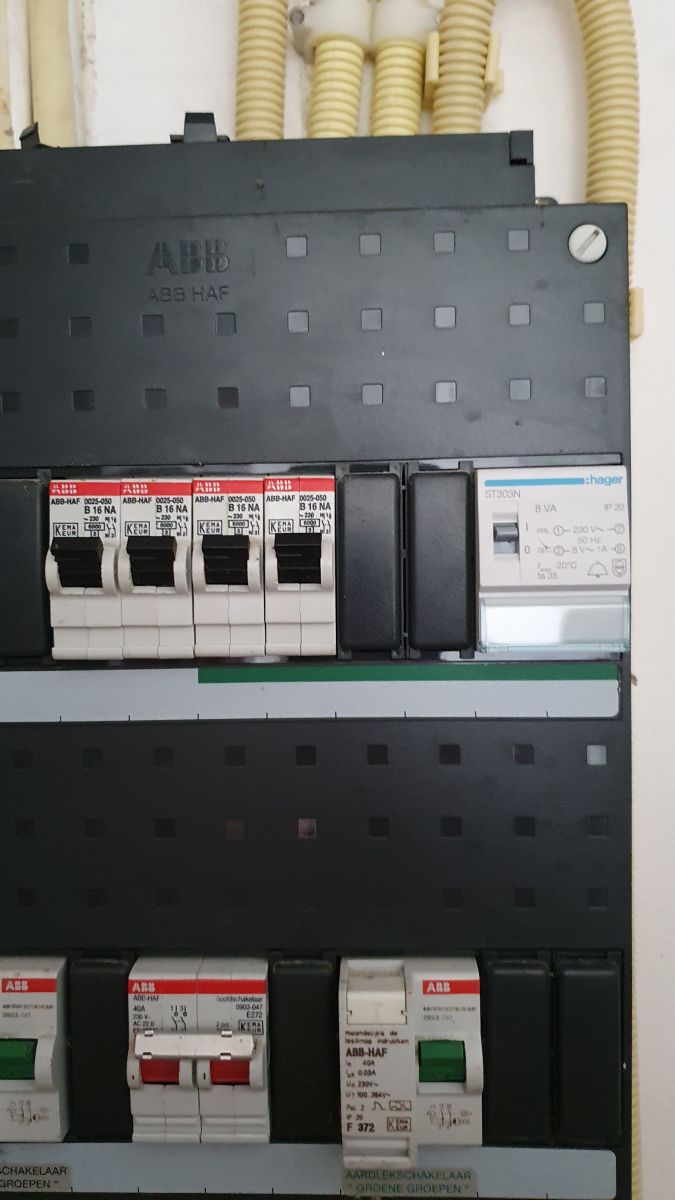

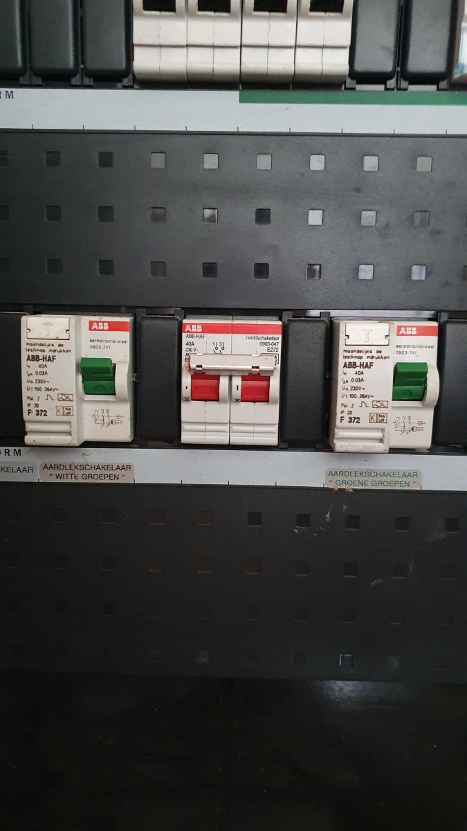

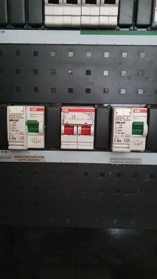

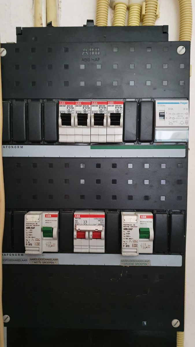

    Rozbierałem gniazdko i nie ma tam trzeciego przewodu. W kuchni jest gniazdko z trzema przewodami ale nie mam opcji podłączenia tam jacuzzi. Jak wyłączę w rozdzielnicy te dwa wyłączniki róznicowo-prądowe to nigdzie w domu nie mam prądu w gniazdkach. Przerabiać instalacji również nie mogę.
    Podłączenie dmuchanego jacuzzi. Wyłącznik różnicowo-prądowy.
    Wyłączniki różnicowo-prądowe mam dwa w rozdzielnicy. I na końcu przewodu jacuzzi też jest.

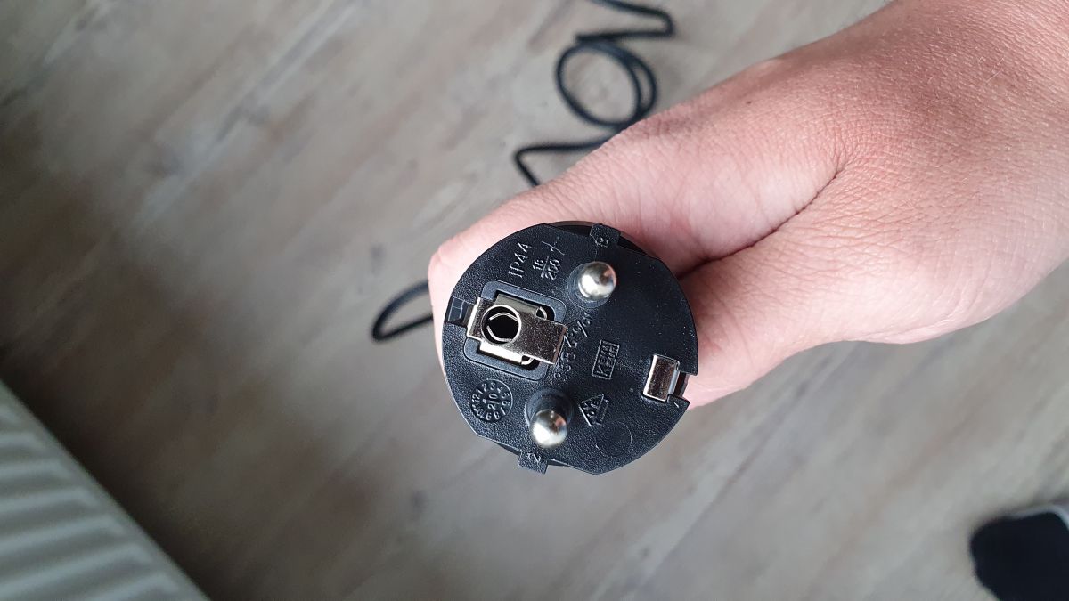

    Rozkręć to gniazdko z kuchni i zobacz fizycznie czy są tam trzy przewody czy dwa? Pokaż też wtyczkę przewodu jacuzzi od czoła - czy tam są trzy styki czy dwa?

    Są tam trzy przewody. Obstawiam, że wkuchni instalacja była dorabiana.

    Chyba tak... Pokaż też wtyczkę przewodu jacuzzi od czoła (zdjęcie) - czy tam są trzy styki czy dwa? Jeżeli kran jacuzzi czy jakakolwiek część metalowa będzie lub jest uziemiona do uziemienia w rozdzielni to RCD powinien zadziałać, co można przetestować zwierając przewód N do metalowej części jacuzzi... Gdy RCD zadziała to według mnie jacuzzi można używać bezpiecznie... Trzeba tylko poprawnie zlokalizować przewód N i dokonać testu.

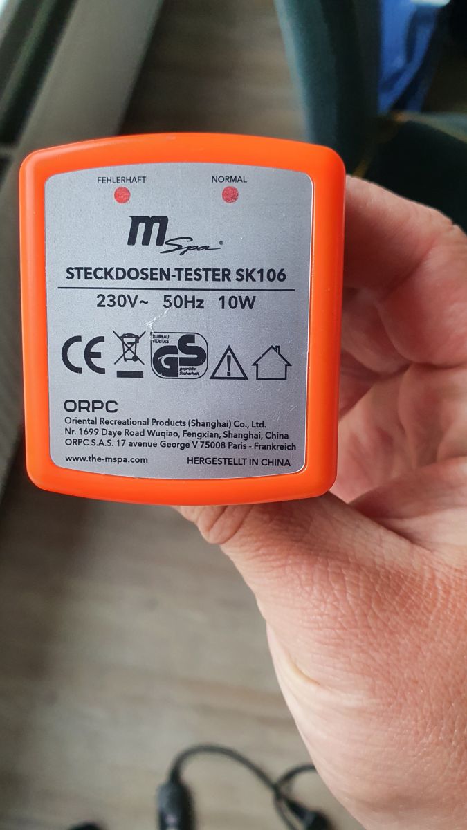

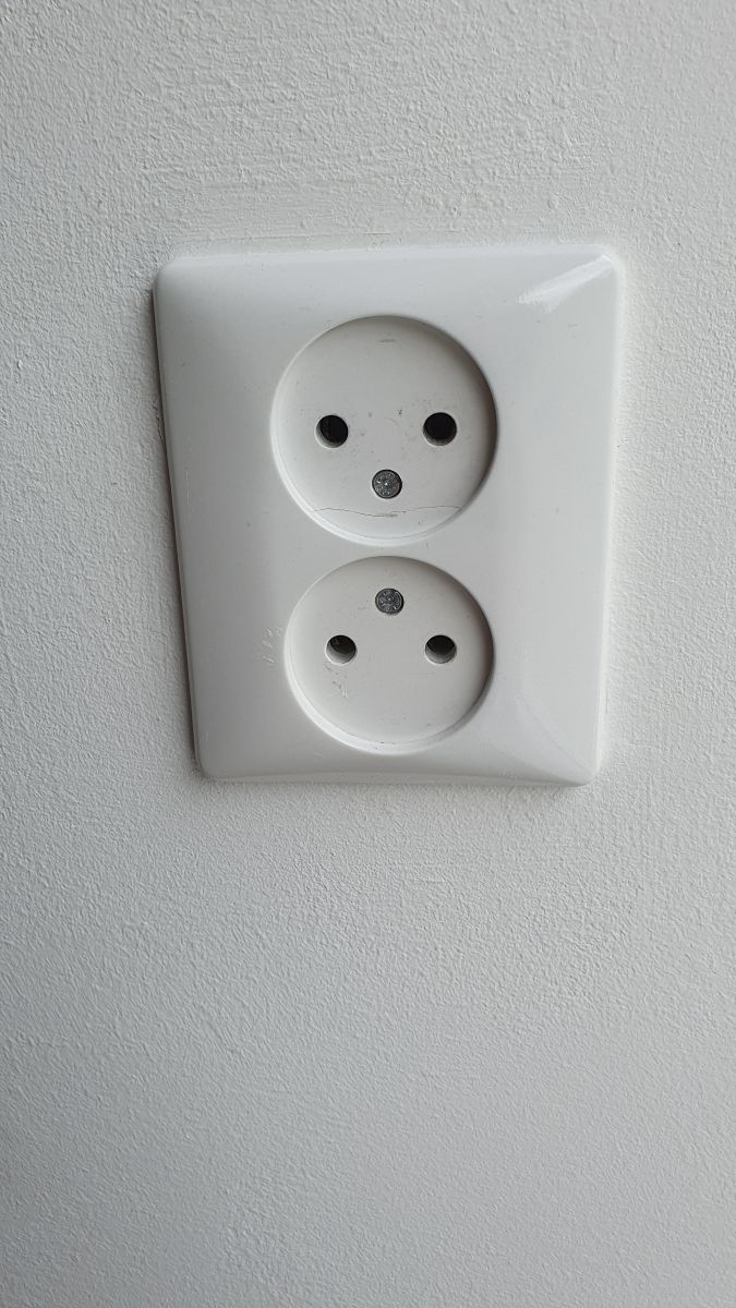

    Do jacuzzi dołączony jest taki tester który pokazuje że w tym gniazdku gdzie są dwa przewody i nie może być podłączone jacuzzi. W gniazdku w kuchni pokazuje że jest ok. Jak podłączę przedłużacz do tego gniazdka w kuchni i wepnę tester w przedłużacz to pokazuję, że już jest nieprawidłowo.
    Podłączenie dmuchanego jacuzzi. Wyłącznik różnicowo-prądowy. Podłączenie dmuchanego jacuzzi. Wyłącznik różnicowo-prądowy. Podłączenie dmuchanego jacuzzi. Wyłącznik różnicowo-prądowy. Podłączenie dmuchanego jacuzzi. Wyłącznik różnicowo-prądowy.

    Jak bez przedłużacza jest ok a z przedłużaczem źle to w przedłużaczu zamień z jednej strony przewód N z fazowym i powinno zagrać...

    Nie wiem czy dobrze zrozumiałem, ale obojętnie jak podłączam tester do gniazdka w kuchni zawsze pokazuje że instalacja jest ok. Do góry nogami, czy normalnie zawsze jest ok. Jak podłącze do tego dwu żyłowego pokazuje że nie ma uziemienia.

    Rozumiem ale problem jest taki, że ja nie mogę tego jacuzzi podłączyć w kuchni tylko muszę tam gdzie są dwie żyły. Chce tylko wiedzieć czy to zadziała i uchroni mnie przed porażeniem.

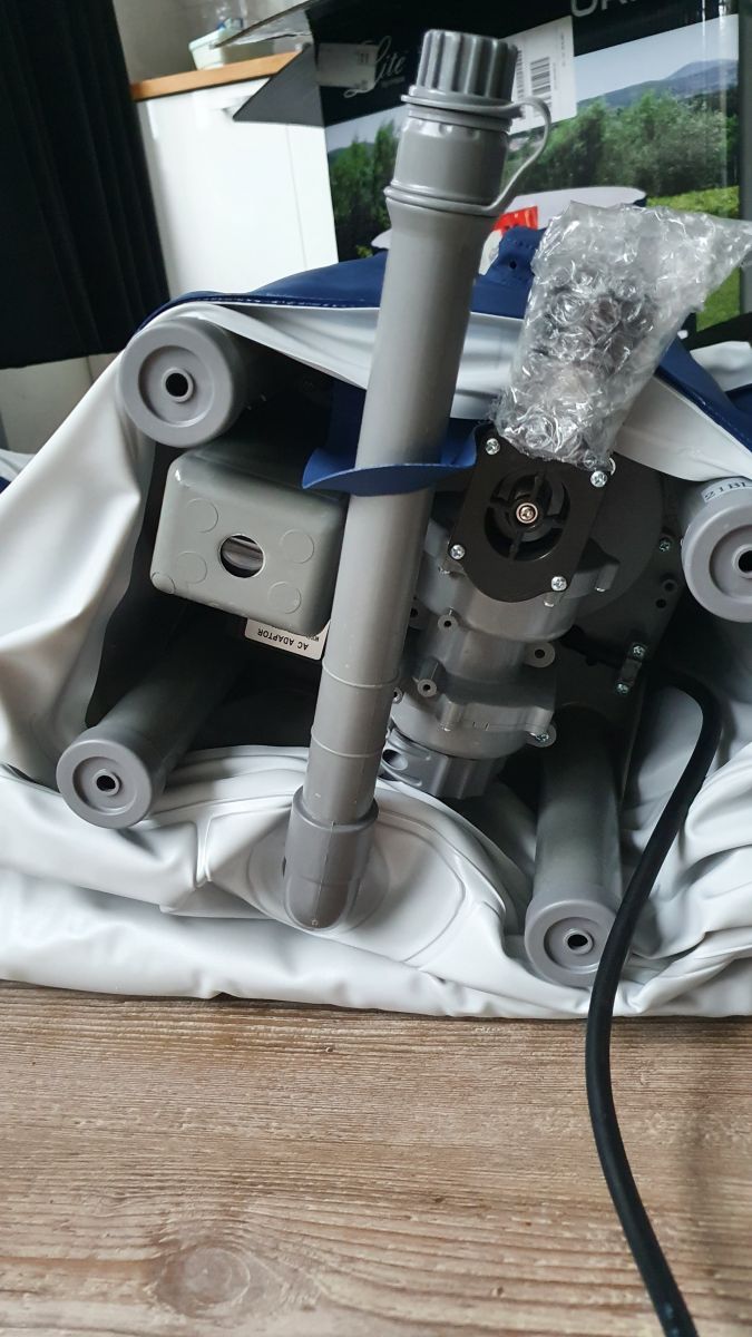

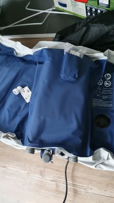

    Jacuzzi jest dmuchane i nie jest i nie będzie w żaden sposób uziemione. Tak wygląda osprzęt tego jacuzzi. Wszystko jest zabudowane i plastikowe.

    No to nie rozumiem producentów... Ciekawy jestem ile przewodów leci od tego testera czy różnicówki jak napisałeś przy koncu kabla do jacuzzi w kierunku jacuzzi jeżeli dwa to jest to pic z tą różnicówką, jeżeli trzy to ciekawym gdzie przewód PE jest podłączony w jacuzzi - do plastiku?
    No i pozostaje pytanie gdzie będziesz rozkładał jacuzzi - jeżeli na izolowanym miejscu to OK ale jak w wannie metalowej to niestety pasowałoby sprawdzić czy wanna uziemiona i przetestować te różnicówki w sposób jak napisałem N do wanny i kranu metalowego wodnego dotykać... Ale jak wszystko plastikowe to pewnie może być różnie w przypadku gdy braknie ciągłości N przy dotknięciu fazy?

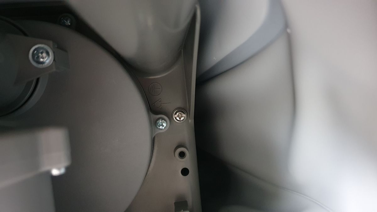

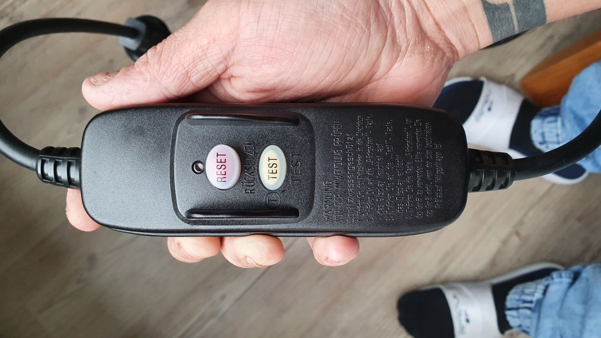

    Masz rację dziwne ale znalazłem takie oznaczenie od dołu tego osprzętu.

    Masz omomierz lub jakiś brzęczyk z baterią aby sprawdzić czy te śrubki są połączone z PE we wtyczce?

    Witam. Dyszkins zapomnij o podłączeniu tego jacuzzi do gniazda bez styku ochronnego. Także żadnych przedłużaczy. Tak naprawdę podłączenie przez wtyczkę i ruchomy przewód zamiast podłączenia na stałe i tak jest wystarczająco ryzykowne. Baseny, sauny, jacuzzi , łazienki itp gdzie człowiek jest mokry albo jest w środowisku o podwyższonej wilgotności to są miejsca gdzie jest podwyższone ryzyko porażenia. Tu nie ma drogi na skróty. Zapoznaj się chociażby ze strefami w łazience , po co one są i jaki osprzęt i urządzenia można w nich podłączać a także w jaki sposób.

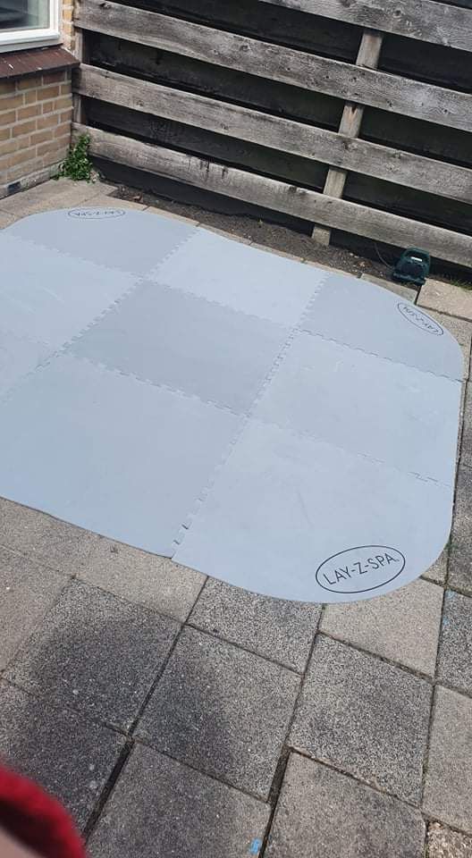

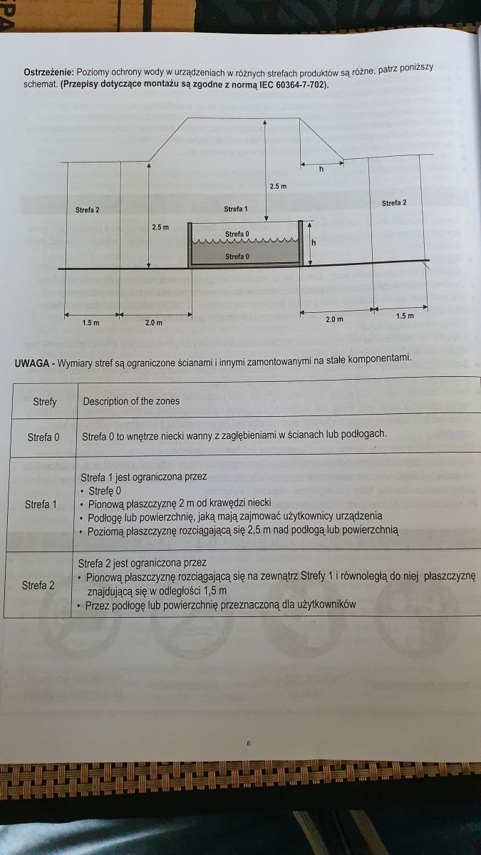

    Niestety nie mam miernika ani omomierza. Jacuzzi będzie na dworze na takiej macie rozłożone. Jacuzzi miałoby być podłączone za pomocą przedłużacza do tego gniazdka dwużyłowego. Podłączenie dmuchanego jacuzzi. Wyłącznik różnicowo-prądowy.
    Co do stref to w instrukcji jest taki obrazek.

    Na dworze jeszcze bardziej ryzykowne układanie przy braku działania różnicówki i przy braku połączenia przewodu PE z jakąkolwiek częścią jacuzzi czy z podłożem... Odradzam...

    Rozumiem, że jedyną opcją podłączenia tego jacuzzi jest podłączenie go bezpośrednio do gniazdka z uziemieniem i nie ma żadnej drogi na skróty. Szkoda bo przewód w żaden sposób nie starczy mi do żadnego gniazdka. Niestety będę musiał sprzedać.

    Jeżeli nie ma opcji żeby w prawidłowy sposób przez elektryka dostosować i sprawdzić instalację elektryczną to należy tak zrobić. Jedyne rozsądne wyjście.
    Co cię obchodzi gdzie jest żyła PE w urządzeniu przyłączona.
    Jest wtyczka ze stykiem ochronnym i jest wyłącznik RCD więc należy wtyczkę połączyć z gniazdem taki styk posiadający.
    Koniec i kropka.
    A tester sygnalizuje brak styku ochronnego w gnieździe i żdne zamiany L z N tego nie zmienią.
    Więc przestan się produkować, bo twoje pożal się Boże "rady" funta kłaków nie są warte.

    @Dyszkins brawo za rozsądne podejście. Najpierw instrukcja i spełnienie wymogów bezpieczeństwa. Potem zabawa. Życie mamy tylko jedno.
    To urządzenie można podłączyć tylko do gniazda z uziemieniem. Czyli takiego z bolcem albo blaszkami (shuko).
    Teoretycznie niby mógłbyś dokupić przedłużacz z uziemieniem ale odradzam.
