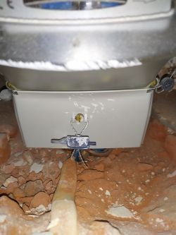

    Witam. Mam do was pytanie. Posiadam licznik z takim oto "wejściem" instalacji. Chciałbym zapytać(bo widzę tu tylko 2 przewody niebieski i brązowy) czy jeśli w mieszkaniu instalacja jest wymieniona i są zamontowane gniazdka z bolcem uziemiającym(podłączonym do żółto-zielonego przewodu), to czy spełniają one swoje zadanie i chronią? Dodam że obok licznika jest wyłącznik różnicowo-prądowy.

    A kto to wie, z tego co podałeś nie da się wywnioskować czy instalacja jest poprawnie wykonana i zapewnia bezpieczną eksploatację.

    Rozumiem. Sama różnicówka na pewno działa, bo już raz podczas spalenia żarówki spełniła swoje zadanie. Bardziej pytam czy na wejściu do tego licznika wszystko wygląda ok., tzn. czy to normalne że w takiej instalacji są tylko 2 przewody(niebieski i brązowy) a brakuje tam tego trzeciego żółto-zielonego?
    Tak to normalne że do licznika nie jest prowadzony przewód ochronny ale nie wiadomo czy wszystko jest OK moim zdaniem przewód pokazany na fotkach ma za mały przekrój lecz trzeba sprawdzić zabezpieczenie tego obwodu.

    Instalacja bardziej wygląda na pudrowanie trupa niż na wymienianą, sądząc po tym zdjęciu. A ten elektryk lał wodę mówiąc o tym braku prądu przez miesiąc, tak by wyszedł w waszych oczach na jakiegoś bohatera.
    Po tym zdjęciu nie można stwierdzić, czy gniazda są bezpieczne. Trzeba by było sprawdzić czy ich kołki ochronne i inne przewody PE są fizycznie podłączone, prawdopodobnie do przewodu zerowego, wychodzącego z tego licznika. A na samym końcu wykonanie pomiarów.
    Proponowałbym by obejrzał to wszystko ktoś obeznany.

    Instalacja w naszym bloku to TN-C. czy w takim przypadku można zrobić tzw Mostek w gniazdku(do którego podłączona jesi listwa a do niej komputer)? Instalacja w przedpokoju, kuchni i łazienice jest wymieniona. Ale pokoje czekają na remont i nie ma tam tego 3 przewodu ochronnego(żólto-zielonego). Podobno w niektórych typach sieci tzw. mostkowania nie powinno się wykonywać?

    Nie powinno się wykonywać zerowania w sieci TT, dawne uziemienie, ponieważ tam nie ma przewodu PEN/zerowego. Nie gwarantuje się jego ciągłości, więc nie opiera się na tym ochrony przeciwporażeniowej.

    To przy liczniku to wyłącznik nadprądowy, "ograniczający moc". Nie jest to wyłącznik różnicowo-prądowy. Mając te informacje jakie podałeś, myślę, że możesz zerować gniazda, po wykonaniu odpowiednio zerowania przydałoby się sprawdzić pętle zwarcia.

    Przy gnieździe podwójnym masz i tak "oba gniazda" sprowadzone do pojedynczych zacisków, więc tu nie ma żadnej różnicy w stosunku do pojedynczych gniazd. Dobrze myślisz, dawne zerowanie jest bardzo podobne do teraźniejszego "SWZ", można powiedzieć, że jest to w dalszym ciągu zerowanie, tylko, że zrobione dużo wcześniej. Eliminuje się tutaj opieranie ochrony na "cienkich przewodach" 1.5 i 2.5mm2² które są również przewodami roboczymi, więc przewodzącymi większy prąd. To z kolei ma wpływ na ewentualne upalanie połączeń, lub inne uszkodzenia spowodowane przepływającym prądem. Rozdzielenie 2 żył na 3 powoduje to, że przez żyłę ochronną PE prąd nie przepływa w normalnych warunkach, toteż jest mniej narażona na uszkodzenia. Ochrona jest wtedy opierana na przewodzie zerowym/PEN o większym przekroju, aktualnie wymaganym minimum 10mm² dla miedzi. Jest on wytrzymalszy niż 1.5-2.5mm².
    Dodatkowo, w przypadku 3-żyłowych instalacji wymagany jest również wyłącznik różnicowo-prądowy, który potrzebuję dużo mniejszego prądu wyzwalającego 0.03A w stosunku do zakładanych 80A w przypadku wyłącznika nadprądowego B 16.
