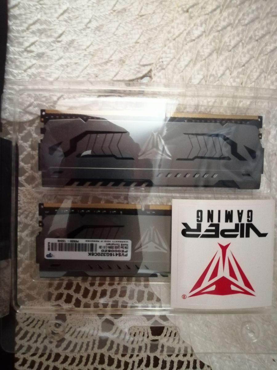

    Witam ponownie.
    Mam problem - kupiłam nowe RAM-y do komputera 16 GB RAM w dwóch kościach wcześniej było 8 po 4. Po włożeniu ich do komputera komputer nie chce się uruchomić - próbuje, zaczynają kręcić się wiatraki i się resetuje.

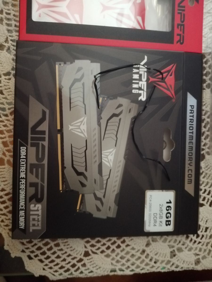

  • #4 18651045
    Sylwiaa33
    Poziom 4  
    Posty: 21
    Ocena: 11
    MSI B450M pro-m2
    15 gb 2x8gb DDR4 pc4-25600 3200mhz
    Poprzednieto pc4-24000 3000mhz
    Te są włożone aktualnie 8 GB 2x4 GB kit DDR4 PC24-24000 3000 MHz a jak włożyłam te, to komputer się nie uruchamia wcale próbuje, ale nie daje rady PC4-25600 3200 MHz.

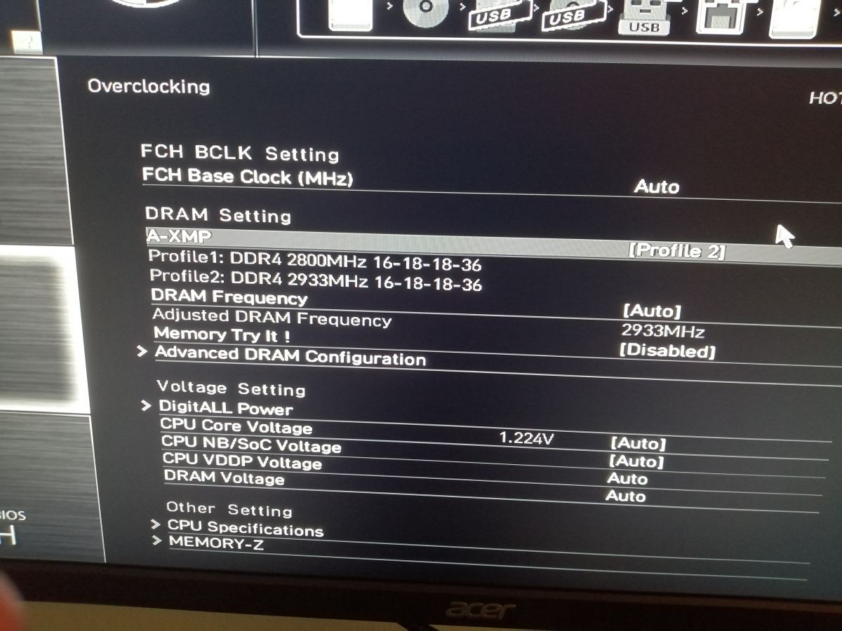

  • #6 18651159
    Sylwiaa33
    Poziom 4  
    Posty: 21
    Ocena: 11
    Gdzie to znajdę?
    Postaram się poszukac
    Jest chyba włączone
    Bo jest
    Disabled
    Profile 1
    Profile 2 i ten jest podświetlony

    Tak wiem ale podswietlone jest profile 2 a nie wyłączone
    Adjusted DRAM FREGUENCY 2933MHz
    #9 18651188
    Grendel
    Posty: 326
    Pomógł: 35
    Ocena: 244
    OK. To może "Profile 1" spróbuj.
  • #10 18651191
    Sylwiaa33
    Poziom 4  
    Posty: 21
    Ocena: 11
    Komputer się resetuje po wymianie RAM na 16GB - świeci dioda CPU
    Jak zmieniam to pokazuje 2800Mhz zostawić tak i podłączyć ramy te nowe?
    Boję się że mi się wogole komputer nie uruchomi po kilku przekładania h tych ramow nawet na tych starych raz się nie chciał uruchomić dopiero jak zamieniłam ramy miejscami to się włączył
    #11 18651257
    Grendel
    Posty: 326
    Pomógł: 35
    Ocena: 244
    Możliwe, że nowa pamięć nie obsługuje tej sztywno ustawionej "Adjusted DRAM Frequency" 2933 MHz i potrzebne jest ustawienie "Memory Try It".

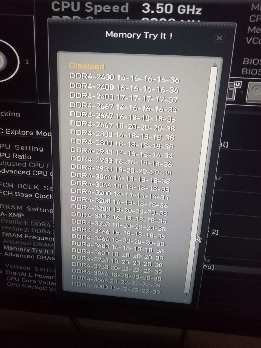

  • #12 18651271
    Sylwiaa33
    Poziom 4  
    Posty: 21
    Ocena: 11
    Jak to ustawić?
    Czyli co ustawić to wyłączyć komputer włożyć te nowe ramy i ponownie włączyć?
    Jeśli chce włączyć MEMORY try it to muszę wybrać z listy konkretny zegar
    Jeśli chce włączyć MEMORY try it to muszę wybrać z listy konkretny zegar Komputer się resetuje po wymianie RAM na 16GB - świeci dioda CPU
  • #14 18651307
    Sylwiaa33
    Poziom 4  
    Posty: 21
    Ocena: 11
    A ma to jakieś znaczenie bo są tylko dwa sloty na płycie glownej
