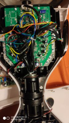

    Witam, problem w tym że gdy spadnie się z deski ona się wyłącza i nie można jej uruchomić, trzeba albo ładowarka albo poczekać jakiś czas by znów działała

    Według mnie to uszkodzona jest bateria. Blokuje się BMS. Sprawdziłem na złączu bateri po uderzeniu było około 12 V. a wystarczy tylko na chwilę odłączyć baterie i wszystko wraca do normy

    Witam, Czy ostatecznie udało się potwierdzić przyczynę? Mam podobne objawy w desce Skymaster Wheel. Drastyczny ruch jak np przy wywrotce powoduje wyłączenie się deski (być może to działanie celowe). Problem polega na tym że nie można jej potem uruchomić przyciskiem. W zależności od czasu jaki upłynie od wspomnianego wyłączenia naciśnięcie przycisku on/off powoduje błyśnięcie diody startowej (im więcej czasu upłynie tym więcej diód mrugnie i jaśniej się zaświeci - przy standardowym uruchomieniu wszystkie diody mocno się zaświecają a następnie pojawia się sygnał dźwiękowy - kojarzy mi się to z zachowaniem za mało naładowanej baterii-jakby nie starczało napięcia/prądu na pełny rozruch) Po kilkudziesięciu minutach deska normalnie się włączy (jakby bateria odzyskała swoją moc). Można ją też od razu uruchomić przyciskiem gdy podłączymy do aktywnej ładowarki. Poza tym wydaje się działać normalnie.
    Jakieś pomysły?

    Wymieniłem baterie na inną "z odzysku" (bodajże ok40-60zł na alledrogo) i śmiga do dziś. Nie trzyma może zbyt długo ale to kwestia czy kupisz nową czy używke.

    Wymień na nowy akumulator, bo miałem to samo, tylko że nie przy upadku, tylko jak uderzyła się coś, to od razu się wyłączała i też musiałem poczekać 15 minut lub podłączyć ładowarkę, by się włączyła. Wymieniłem akumulator i śmiga ładnie, bez problemu, tylko jak tylko go wymienisz, to od razu go skalibruj, bo się rozkalibruje.
