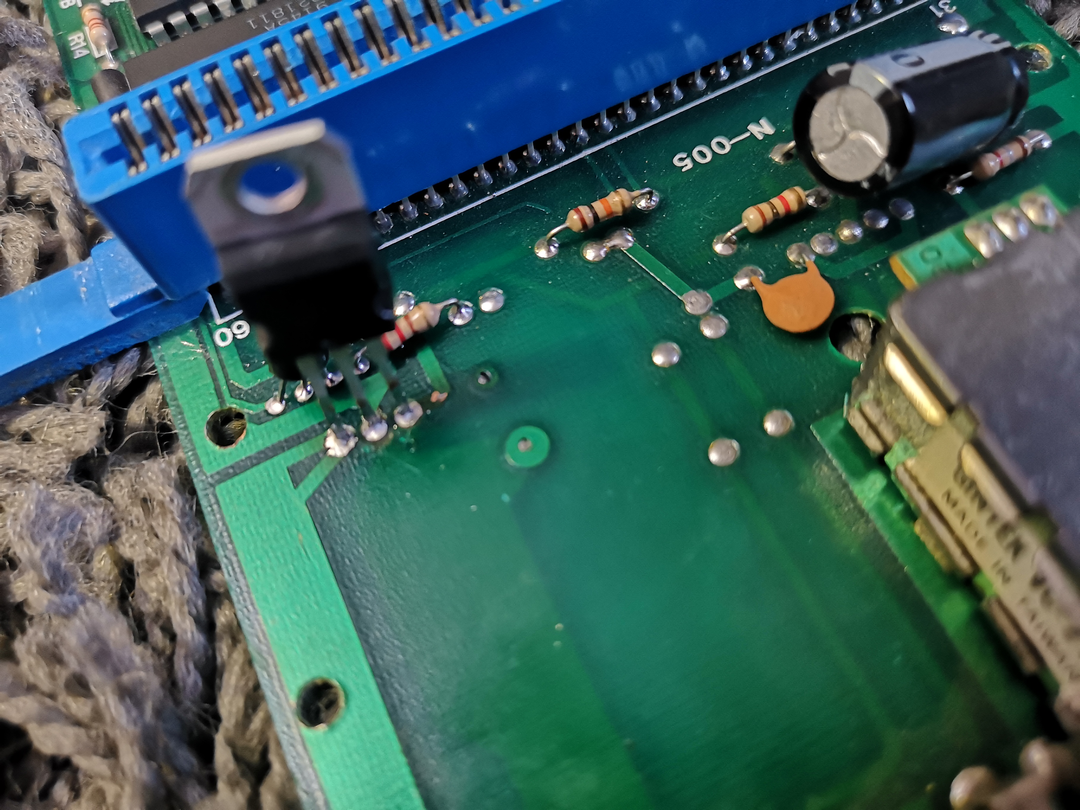

    Witam mam taki problem kupiłem dziś Pegasus MT-777DX, kupiłem w ciemno po pieniądzach okazało się, że nie działa myślałem, że to wina stabilizatora 7805 prze lutowałem na nowy, który wcześniej umieściłem w moim Iq 502 dalej nie działa stabilizator 7805 w momencie nagrzewa się tak, że aż parzy nie wiem co to może być, ktoś zna się na tym i może pomóc? Zasilacz mam oryginalny oraz kupiony inny 9 V/3 A, który przeciąłem i odwróciłem polaryzacje plus na zewnątrz minus w środku. Po podłączeniu do tv zero reakcji telewizor również nie wykrywa nic.

  • #2 18668831
    ojciec
    Poziom 34  
    Posty: 1566
    Pomógł: 280
    Ocena: 209
    LM7805 nie może parzyć, masz zwarcie na szynie 5V.
    Usuń LM, rozładuj kondensatory, zmierz rezystancję na szynie 5V

  • #4 18668865
    ojciec
    Poziom 34  
    Posty: 1566
    Pomógł: 280
    Ocena: 209
    Bez miernika, niektórzy szukają po grzejącym się układzie scalonym
  • #5 18668870
    BeMore
    Posty: 15
    Uklad scalony to sa te plytki z duza iloscia odnozy? Chcialbym jeszcze dodac ze na sciezce od stabilizatora znajduje sie takie uszkodzenie i kawalek cyny na tej sciezce

  • #6 18668878
    sosarek
    Posty: 83875
    Pomógł: 9318
    Ocena: 15448
    Chyba przepalona ścieżka, do tego przegrzane wyprowadzenia elementu.

  • #8 18668900
    BeMore
    Posty: 15
    Mozliwe ze to sie dzieje przez ta sciezke uszkodzona da sie to naprawic?
    Chcialbym dodac ze guzik power dziala, puki nie wlacze na ON stabilizator sie nie grzeje. Grzeje sie TYLKO gdy wlacze konsole na ON.
  • #9 18668911
    ojciec
    Poziom 34  
    Posty: 1566
    Pomógł: 280
    Ocena: 209
    Nie dzieje się przez ścieżkę.
    Albo ścieżka został uszkodzona zbyt dużym prądem i ktoś sztukował albo kawałek spoiwa się przykleił do solder maski po lutowaniu stabilizatora

  • #11 18668925
    ojciec
    Poziom 34  
    Posty: 1566
    Pomógł: 280
    Ocena: 209
    Masz zwarcie na szynie 5V za stabilizatorem, któryś z układów został uszkodzony.
    W przypadku uszkodzenia któryś z układów "LS"/"HC" da się tanio naprawić, w przypadku UM6527/UM6538 naprawa jest niewykonalna/nieopłacalna. Trzeba je zdobyć.
