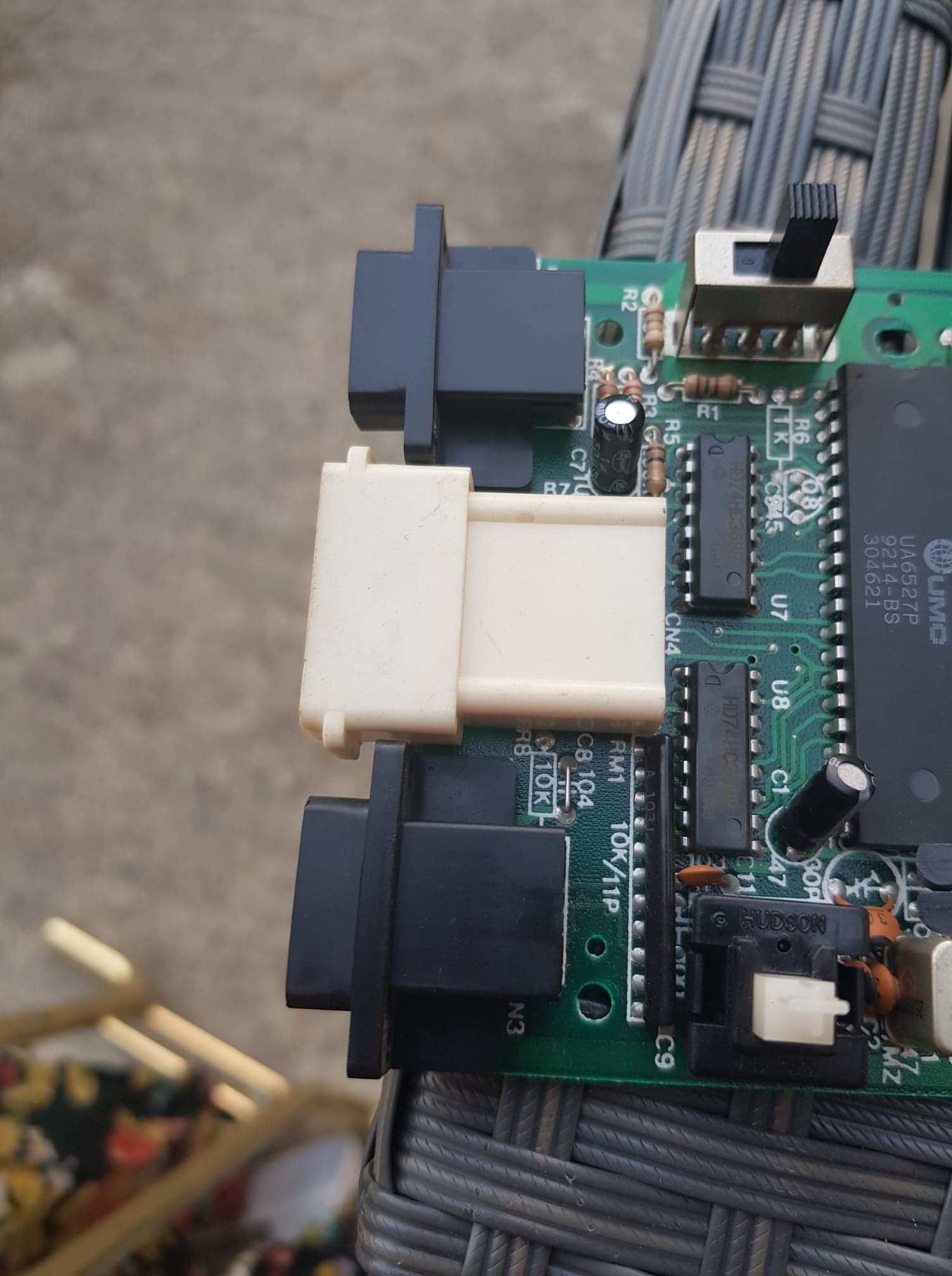

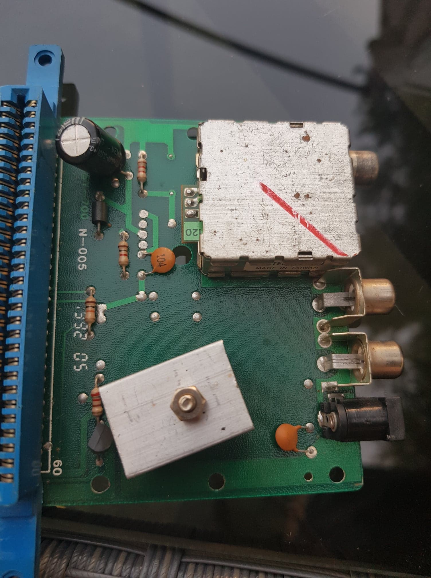

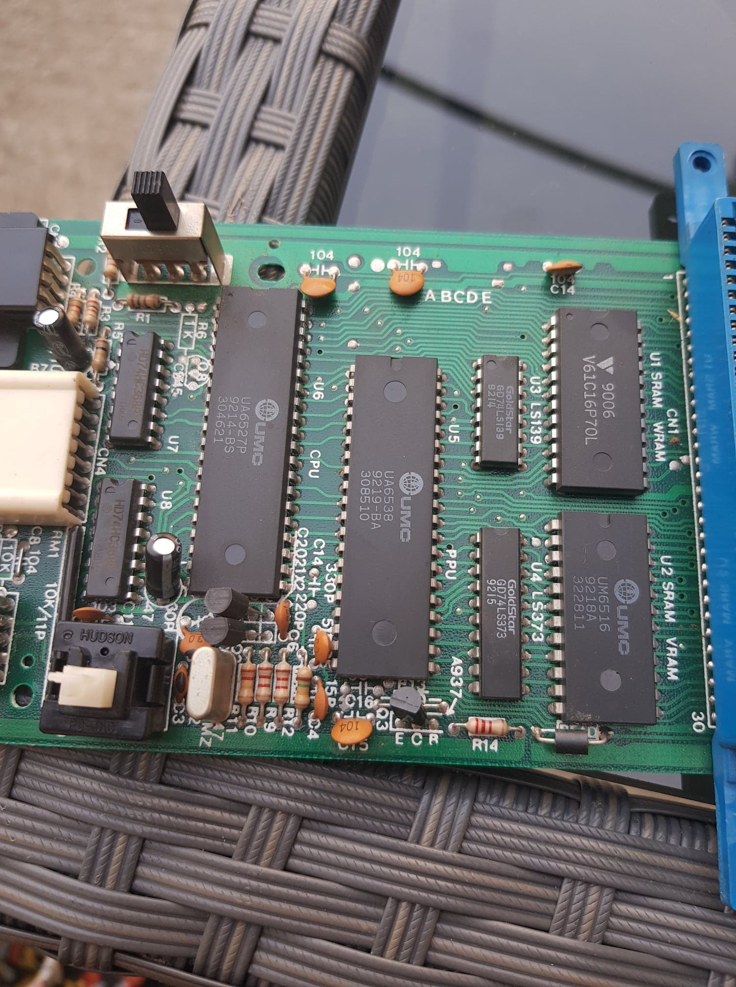

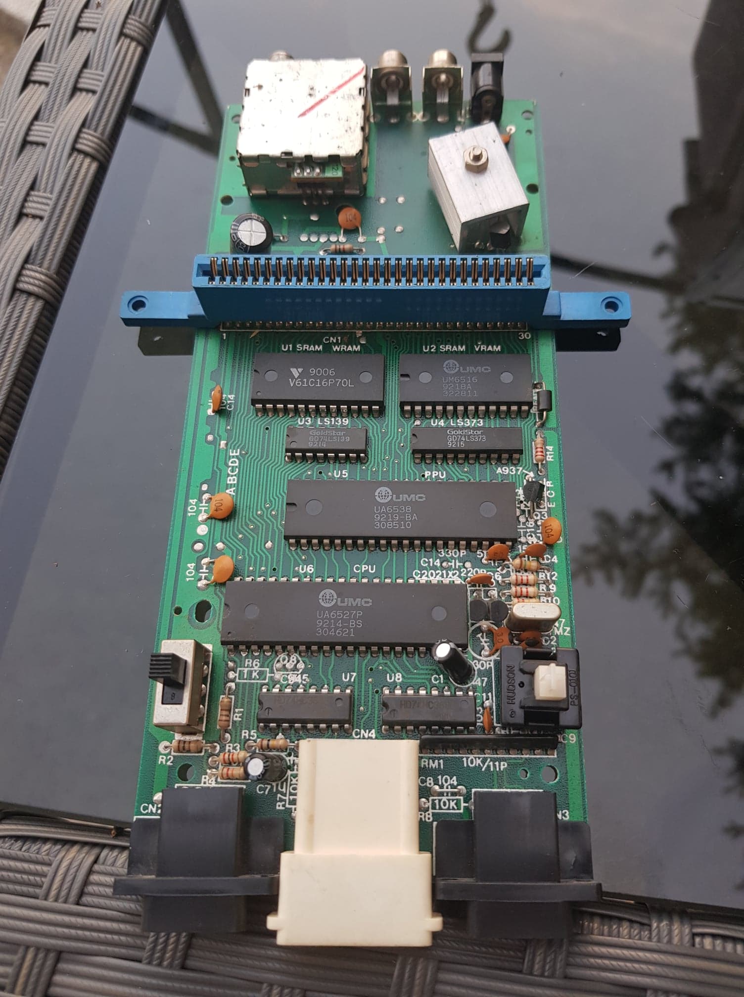

    Witam, zakupiłem ostatnio pegasusa i niestety ale nie reaguje w ogóle na podłączenie. Sprawdzałem już różne zasilacze i różne przewody chinch żeby coś wyeliminować. Nie znam się za bardzo na elektronice więc po prostu załączam zdjęcia rozkręconego pegasuska.
    Czy ktoś jest mi w stanie pomóc na odległość? A może ktoś z okolic katowic chciałby pomóc za czteropak piwka :D?
    • Jak naprawić Pegasusa Mt-777 DX, który nie reaguje na podłączenie? 3.jpg (337.36 KB) Musisz być zalogowany, aby pobrać ten załącznik.
    • Jak naprawić Pegasusa Mt-777 DX, który nie reaguje na podłączenie? 4.jpg (262.77 KB) Musisz być zalogowany, aby pobrać ten załącznik.
    • Jak naprawić Pegasusa Mt-777 DX, który nie reaguje na podłączenie? 2.jpg (259.11 KB) Musisz być zalogowany, aby pobrać ten załącznik.
    • Jak naprawić Pegasusa Mt-777 DX, który nie reaguje na podłączenie? 1.jpg (182.19 KB) Musisz być zalogowany, aby pobrać ten załącznik.

    Sprawdź na początek ten stabilizator pod radiatorem.
    Jakie zasilanie podpinasz, dobra biegunowość?

    Podpinałem różne zasilacze od pegasusów - wszystkie 9 volt oraz jeden zasilacz 5 volt. Co do nazewnictwa to ja nawet nie wiem jak ten stabilizator i radiator wyglądają więc jakby ktoś mógł mi wskazać to byłbym wdzięczny.

    To lepiej zanieś do do kogoś kto potrafi lutować i ma o tym pojęcie, jakiś serwis RTV/GSM itp. Samemu jeszcze narobisz więcej szkód - a układy scalone nie są łatwo dostępne do tego sprzętu. Szkoda by było uwalić bardziej tą konsole... Jeśli to tylko stabilizator to zapłacisz za naprawę jakieś grosze...

    Tam nie można podłączać przypadkowych zasilaczy, może być ten 9VDC ale polaryzacja wtyku ma być - w otworze ma być minus.
    Audio/Video w pegazus - podłącz się do wejść AV RCA w TV, nie przez modulator (RF)

    Mam tego pegasuska i tez miałem z nim problem, jak go dostałem to był całkowicie martwy. Wysłałem do kolesia który zrobił te popularne KrzysioCart'y na allegro, on naprawiał (bo już chyba się tym nie zajmuje) wszystkie pegasusy, mnie naprawił i wymienił 3-4 scalaki na płytce. Zasilacz nie był problemem tak samo stabilizator też nie był problemem. Co również ważne, bez kartridza pegasus pokazuje białe tło jak jest sprawny.

    Pegasus naprawiony dzięki uprzejmości jednego z forumowiczów :)
