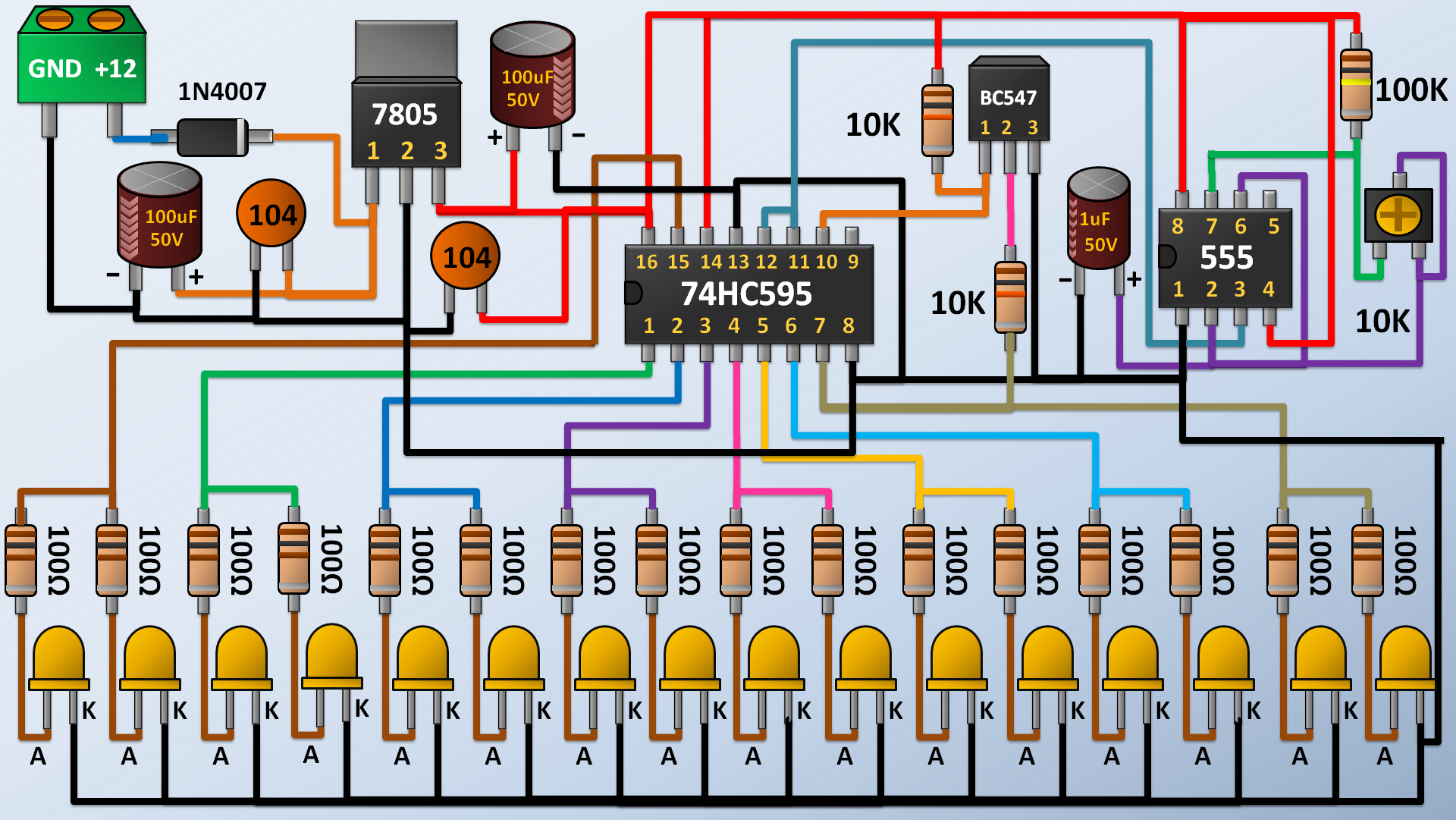

    _jta_ napisał:
    A może byś tak z każdego filmu zamieścił klatkę ze schematem, plus ewentualnie listę elementów?
    Postaram się.
    W pierwszym linku od góry wszystko jest , schemat , projekt płytki itd.

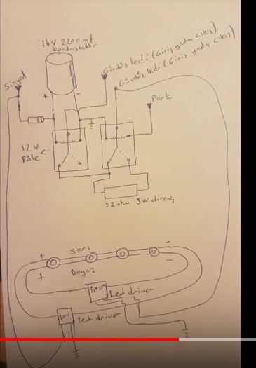

    W tych wszystkich filmach zagranicznych na YT tłumaczyłem opisy i komentarze, specjalnie nie dowiedziałem się za bardzo szczegółów na temat płytki sterującej tylko ustaliłem to co podałem z aliexpres. Temat jest ogólnie do ogarnięcia dla osó które się na tym znają. Ja się na elektronice nie znam, dlatego chcę kupić gotowe elementy i resztę sobie poskładam.
    A taki efekt ma być końcowy. To jest polski film na YT i to polska firma przerabia te kierunki i nie tylko. Proszę zerknąć.
    https://www.youtube.com/watch?v=BU9NZKF8R9U

    ab.cyborg
    Posty: 70
    Ocena: 3
    Znalazłem opis podłączenia każdej diody osobna do driverów (1 dioda + 1 driver) i tak dalej na każdą diodę jeden driver.
    Power Led
    2x3w - (2,0-2,4v/3,0-3,6v) - (600/700mA)
    Driver:
    Moc: 1-3 W (3x1 W 1 W 3 W)
    Napięcie wejściowe: DC 12 V
    Napięcie wyjściowe: DC 3-11 V
    Prąd wyjściowy: 280-300mA
    Co o tym sądzicie.
    Potrzeba tylko płytkę cztero kanałową .
  • #19 18124152
    krisRaba
    Posty: 1999
    Pomógł: 94
    Ocena: 434
    Czyli dla swojej diody możesz uzyskać max. 3,2V*0.3A=0.96W
    Jeśli Ci to odpowiada, że 1/3 możliwości się marnuje.. Z drugiej strony nie wiadomo jak mocno będzie to świecić. Między innymi od tego jest homologacja, że świeci jak trzeba, ani za mocno, ani za słabo itp ;-) No ale jak widać tym mało kto się przejmuje :-/
    No i tak sobie myślę, że ten driver reguluje prąd obniżając (impulsowo) napięcie. Ciekawe jak się zachowa, jeśli przy jego minimalnym 3V dioda będzie chciała pobrać więcej prądu, czy dostanie jakieś czkawki, czy się wyłączy, czy się zdymi ;-)

    ab.cyborg napisał:
    wstawiłem zdjęcie płytki na osiem diód , ja potrzebuję na cztery czy jest możliwość przerobienia
    Tak, wystarczy podłączyć 4 diody, a sygnał, który by zaświecał piątą, połączyć z wejściem reset.
    Problemem nie jest układ sterujący, problemem jest np. zapewnienie dużego prądu bez dużych strat mocy.

    Metoda zmniejszenia ilości LED-ów przez podłączenie Reset działa dla rejestrów przesuwnych (z serii TTL 7400 i pochodnych 164, albo zrobiony ze 174; z serii CMOS 4000 - 4015), trzeba by sprawdzić, czy polaryzacja pasuje (4015 pasuje, 164 nie, 174 nie).
    https://en.wikipedia.org/wiki/List_of_7400-series_integrated_circuits
    https://en.wikipedia.org/wiki/List_of_4000-series_integrated_circuits
    Seria CMOS 4000 jest do większych napięć (do 16V), ale do małych prądów - pasuje do sterowania tranzystorami N-MOSFET (obejdzie się bez oporników); jakby miały być bipolarne NPN, to muszą być o dużym wzmocnieniu (np. BC635-25).
W dyskusji poruszono temat modyfikacji układu kierunkowskazu w samochodzie, aby zastosować cztery diody LED o mocy 3W i napięciu 3,2V. Użytkownicy wymieniali się pomysłami na zasilanie diod z napięcia 12V, wskazując na konieczność użycia driverów oraz odpowiednich tranzystorów do sterowania. Zwrócono uwagę na problemy z nadmiarem napięcia oraz na potrzebę zastosowania stabilizatorów prądowych, takich jak LM317, oraz na konieczność przemyślenia układu w kontekście współpracy z przerywaczem kierunkowskazu. Wskazano również na możliwość użycia rejestrów przesuwnych, takich jak 74HC595, oraz na potrzebę dostosowania czasów świecenia diod do standardowych sygnałów kierunkowskazów. Użytkownicy dzielili się linkami do schematów oraz materiałów wideo, które mogą pomóc w realizacji projektu.
