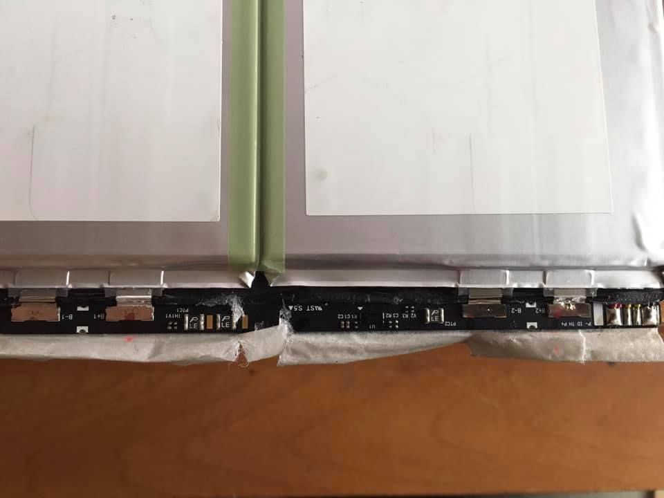

    Jestem w trakcie planowania jak i realizacji głośnika bluetooth, jednakże trzeba go jakoś zasilać. Posiadam 4 baterie od tabletu marki Samsung które zamierzam połączyć szeregowo Łączenie i ładowanie baterii EB-BT550ABE do głośnika Bluetooth . Dokładny model tej baterii to EB-BT550ABE. Mógłbym wykorzystać jakieś popularniejsze ogniwa, ale raz że tymi akurat dysponuję, a dwa że taki format (wymiary) pojedynczej baterii bardzo mi odpowiadają. Problemem jednak jest sposób ich połączenia oraz ładowania. Napięcie wyjściowe z pakietu będzie wynosić 15.2v, które zamierzam przetwornicą step down zmniejszyć do 12v wymaganych do zasilenia wzmacniacza audio. W zamyśle chciałbym wykorzystać zasilacz od laptopa (18.5v 3.5A -> przetwornica step down) do ładowania tegoż głośnika
    Pojedyncza bateria ma parametry z naklejki:
    Napięcie nominalne 3.8v
    Napięcie ładowania 4.35v
    Pojemność 6000mAh 22.8Wh
    Każda taka bateria w rzeczywistości składa się z 2 ogniw, co widać na załączonym zdjęciu. Na wyjściach z każdego ogniwa zmierzone 4.15v
    Jak poprawnie wykonać podłączenie tych ogniw? Czy jeżeli połączę je szeregowo złączami tak jak są oryginalnie to czy mogę podać na taki pakiet 17.4v 1.5~2A? Czy mogę w ogóle je w taki sposób łączyć, czy muszę najpierw pozbawić te baterie oryginalnej elektroniki i podłączać się bezpośrednio pod oba ogniwa na 1 baterię? Czy w takim przypadku będzie to pakiet 8s? Nie potrafię nigdzie znaleźć ewentualnego BMS na takie napięcie jak ma ta bateria, czy istnieje możliwość przerobienia/przeprogramowania BMS'a tak, aby odpowiadał bateriom które chcę wykorzystać?

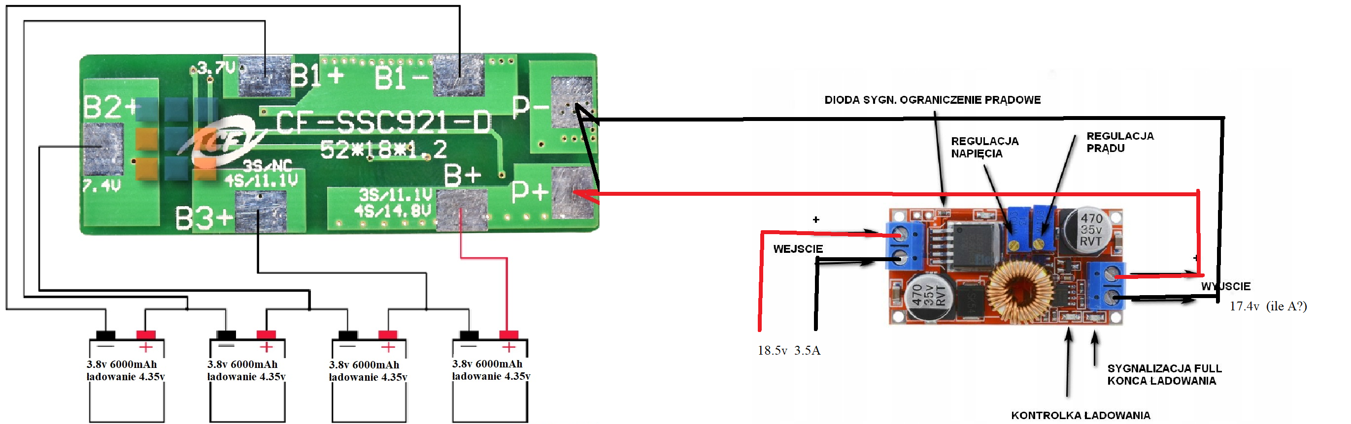

    Czy jeżeli złączyłbym te baterie tak jak przedstawiono na obrazku poniżej, to czy przetwornica step down z ładowarką CC CV będą potrafiły prawidłowo naładować taki pakiet, oraz czy będzie można korzystać z głośnika w trakcie ładowania? Nie wiem już jak się za to zabrać, tak by było bezpiecznie oraz wydajnie, dlatego proszę o rady i pomoc :)

    To połączenie na zdjęciu na dole to dobry kierunek, zastosował bym inny BMS z balancerem 4S.
    Tak - dowolna przetwornica step down CC CV będzie prawidłowo ładować taki pakiet z BMS z balancerami. Ustawiasz napięcie 16.8V , prąd około 1A-1.5A i będzie dobrze. Zasilasz step down z jakiegoś starego zasilacza laptopowego 18-19V - jak na rysunku :)

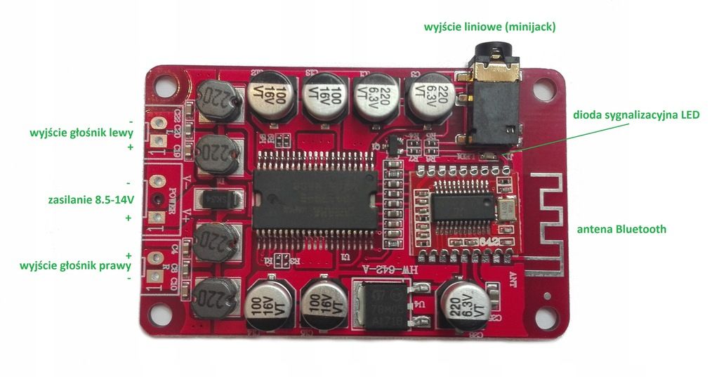

    Jaki to będzie wzmacniacz audio?
  • #5 18687147
    kuba2509
    Posty: 100
    Ocena: 12
    Pamiętaj ze ten układ we wzmacniaczu ma napięcie max.do 13.5V.
    Pakiet aku. 4S to napięcie 14.8V

    Z noty producenta:
    Absolute Maximum Ratings
    Power supply terminal (VDDP) Voltage Range Note 1,2,3) VDDP -0.3 14.0 V
    wynika, że powyżej można uszkodzić strukturę wewnętrzną wzmacniacza.
    Recommended Operating Condition
    Power Supply Voltage Note 7) VDDP 9.0 12.0 13.5 V
    Poniżej 9 V i powyżej 13,5 V układ włączy zabezpieczenie przez zbyt niskim lub nadmiernie wysokim zasilaniem.
    Żeby nie komplikować bloku zasilania - proponuję zastosować trzy ogniwa (11,4 V), więc będzie wręcz idealnie; bateria akumulatorów rozładowana 9,9 V i naładowana 12,9 V mieści się idealnie w widełkach ustalonych przez producenta.
