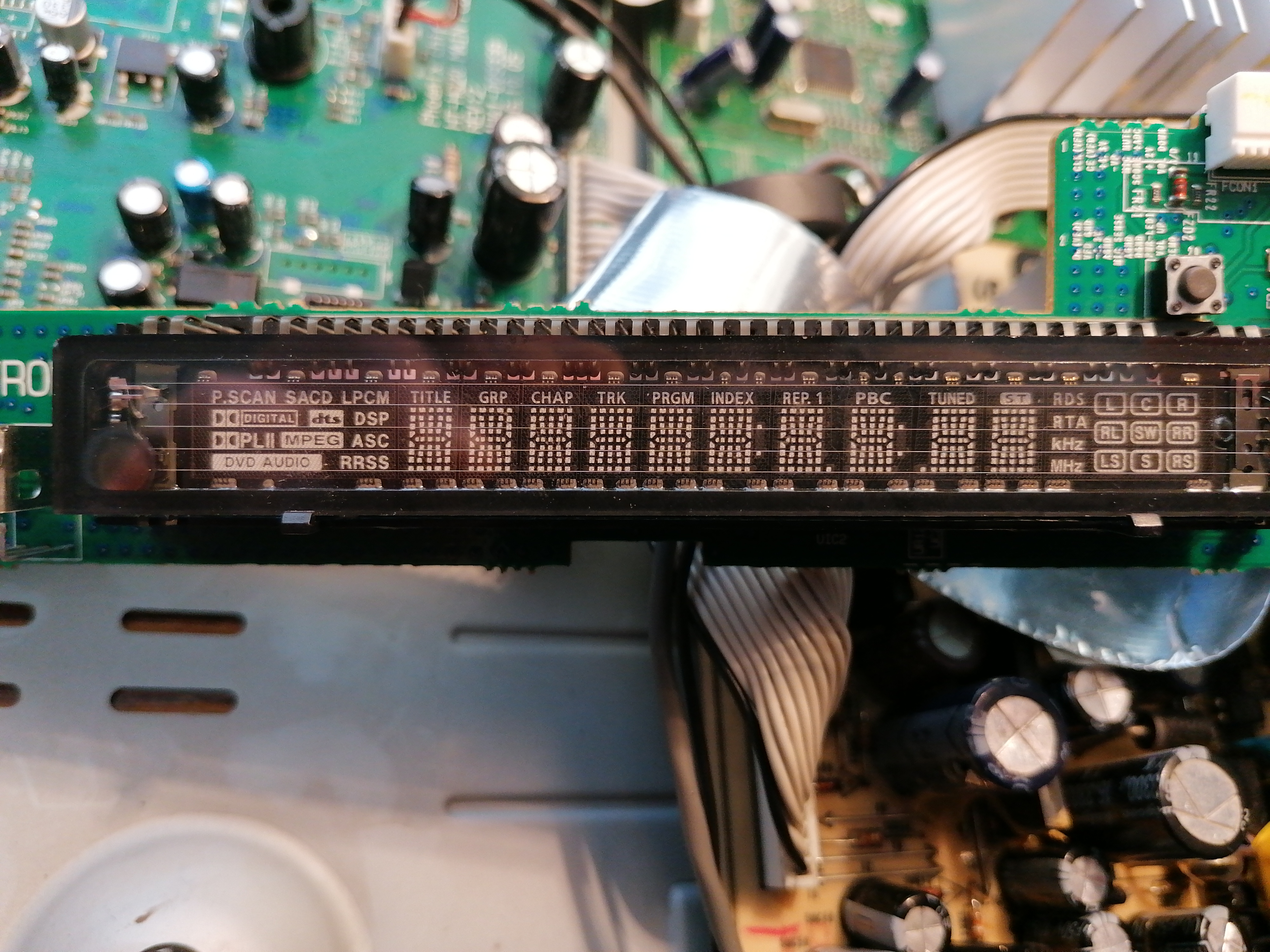

✨ Użytkownik zgłosił problem z kinem domowym Samsung HT-TQ25, polegający na braku informacji na wyświetlaczu po włączeniu urządzenia. Po wymianie uszkodzonego kondensatora w zasilaczu (SNC54 100 µF na 50 V) oraz innych kondensatorów, problem nadal występował. Użytkownik przeprowadził pomiary napięć na złączach, które były zgodne z dokumentacją, jednak wyświetlacz VFD pozostawał ciemny. Inni uczestnicy dyskusji sugerowali sprawdzenie obwodu żarzenia oraz pomiar napięcia na nodze UIC2. Użytkownik zauważył, że po podgrzaniu elementów w zasilaczu wyświetlacz zaczął działać, ale kondensator SNC54 ponownie uległ uszkodzeniu. Ostatecznie użytkownik zdecydował się na oddanie sprzętu do specjalistów, nie mogąc zlokalizować usterki.
