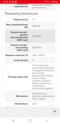

    Kupilam piekarnik z opcją pyrolizy. Pan w sklepie nie umiał mi powiedzieć, jaka jest moc przyłączeniowa. Zaryzykowalam i kupilam, bo generalnie moc przylaczeniowa nie przekracza w takich piekarnikach 3kW.
    Pogrzebalam w necie i okazalo sie, ze moc przylaczeniowa tego piekarnika to 3,6 kW.
    Czy sieć w moim mieszkaniu to wytrzyma?

    Wygrzebalsm z Internetu jeszcze to: Czy sieć wytrzyma moc 3,6kW piekarnika? Parametry Tauron Pp=4kW
