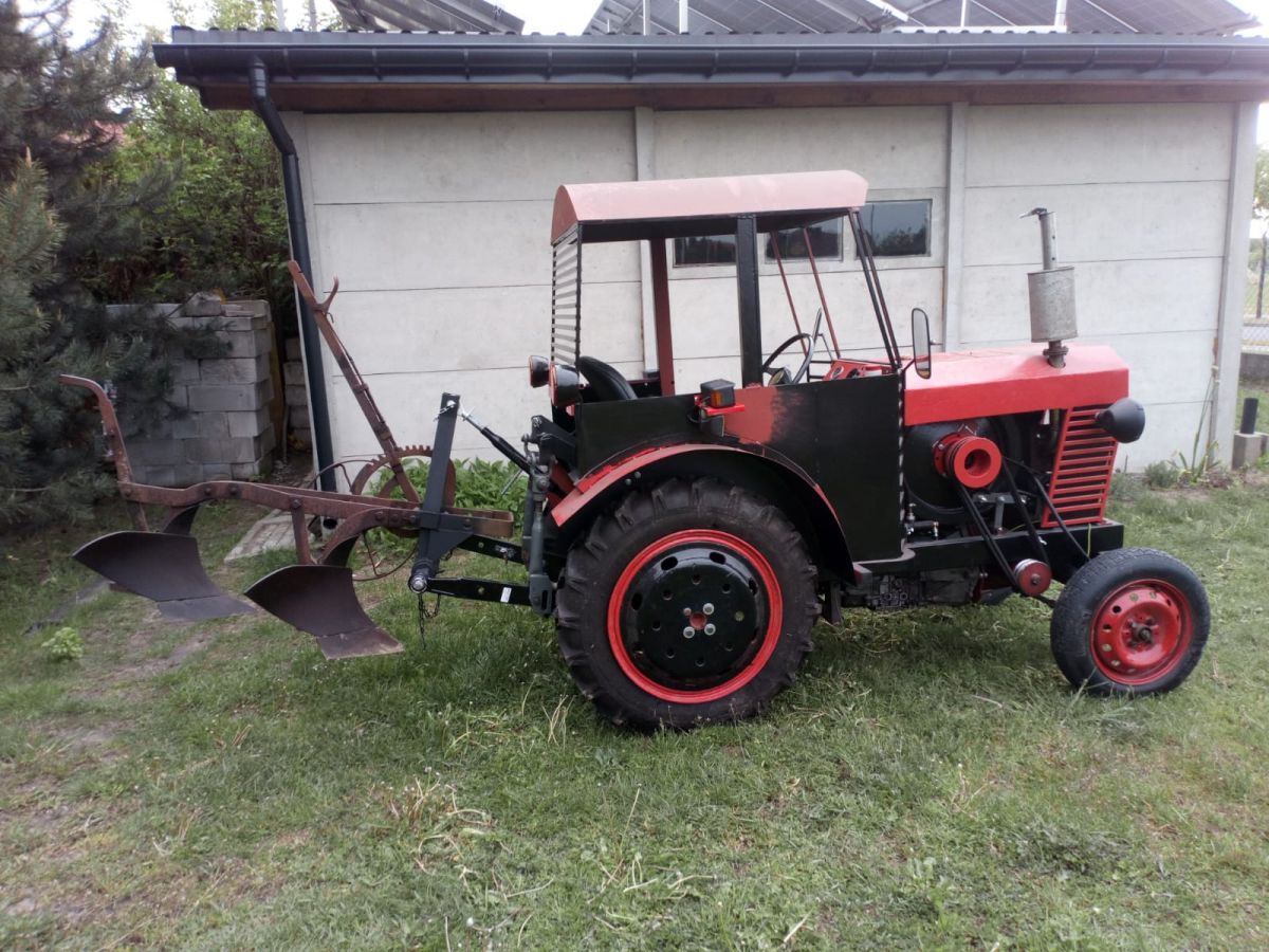

    Chciałbym, żeby wypowiedział się ktoś mądry na ten temat. Chcę pozbyć się z rozrusznika całego modułu bendixa, trybu i co za tym idzie i łożyska ślizgowego. Muszę zrobić dekiel z obudową do łożyska i niewątpliwie wolałbym wspawać okrągłą blachę. Pytanie z jakiego materiału wykonany jest taki rdzeń? Czy pełni on funkcję rdzenia jak w transformatorze? Czy mogę bezpiecznie to pospawać?
    Jakie materiały do spawania korpusu rozrusznika z obudową łożyska?
    Z góry dziękuje za podjęcie dyskusji.

    Odkręć nabiegunniki (widoczny krzyżak), wyjmij uzwojenia i możesz spawać jak zwykłą rurę,
    Inaczej przypalisz- przegrzejesz uzwojenia.

    anchilos super, dokładnie o to mi chodziło. Ten korpus jest też w fabrycznie spawany. Rozumiem, że rolę rdzenia robią te nebiegunniki?
    Próbowałem odkręcić te śruby już wcześniej ale mimo dobrego klucza nic z tego nie wyszło - stoją. Pomierzę uzwojenia mostkiem i powoli będę spawał punktowo na około. W razie czego mam jeszcze dwa rozruszniki na części.
    stanislaw1954 napisał:
    wytoczyć "normalnego" dekla łożyskowego?
    Nie mam tokarki ale może pomyślę coś innego bez spawania. Aczkolwiek, i tak muszę dospawać do niego mocowania.

    A co z tego masz zamiar zrobić?

    Rozrusznik do ciągnika na bazie silnika S231. Mam do wyboru albo toczyć dość spore koło zamachowe i wbijać wieniec po czym szukać wspornika i rozrusznika lewo-obrotowego. Mogę też przerobić rozrusznik od poloneza usuwając bednix, koło zębate, cewkę i obudowę przednią zastępując ją deklem z łożyskiem. Na wał tego "silnika" zostanie wbite koło z gumowym bieżnikiem. Cały ten silnik umieszczę na zawiasie i dźwigni bądź siłowniku elektrycznym który dociśnie rozrusznik do koła zamachowego.
    Widziałem takie mobilne rozruszniki na wózkach do odpalania starych silników stacjonarnych i tam się to bardzo dobrze sprawdzało. Jakie materiały do spawania korpusu rozrusznika z obudową łożyska?

    Jak coś robisz, to rób do końca porządnie. Daj wytoczyć obsadę łożyska, zamontuj ją bez spawania, tylko tak jak się to robi na śruby.
    I co będziesz w stanie tak przyspawać żeby wirnik nie ocierał o nabiegunniki?

    Proszę sobie darować zbędne i głupie uwagi. Gdybym chciał porządnie to kupił bym ciągnik z krwi i kości a nie bawił się w półśrodki. Rozrusznik jest mi zbędny, silnik pali za pomocą korby aczkolwiek mam kilka rozruszników od poloneza, blach, pomysł, chęci i odrobinę wyobraźni.
    A co to za sztuka? Spawałem już podobne rzeczy. W tym przypadku złożę wszystko w całość, docisnę blachę za pomocą prasy - nie ma cudu że się coś przestawi. Jeśli wirnik ma więcej niż 0,40mm jestem w stanie go wyśrodkować.
