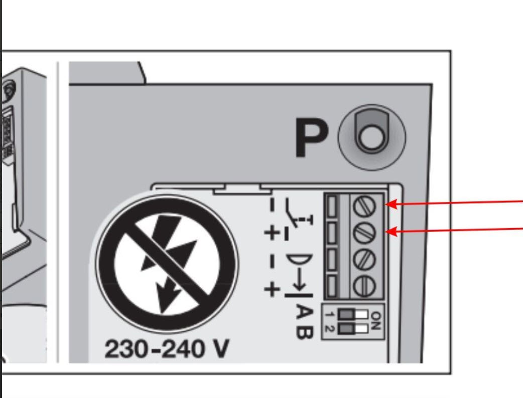

    witam posiadam naped bramy hormann prolift i chciałbym dodatkowo podłączyć wyłącznik dzwonkowy do tego napędu ,o ile już czytałem to musze się wpiąć w + i - .Pytanie skąd wziasc zasilanie i jak to podłączyć pod które styki?
    • horman prolift podłączenie wyłącznika dzwonkowego styki.jpg (71.43 KB) Musisz być zalogowany, aby pobrać ten załącznik.

    Nie bierzesz dodatkowo żadych napięć - po prostu zwierasz przyciskiem dzwonkowym zaznaczone przez ciebie na czerwono zaciski.
    Te zagadkowe + i - w tych zaciskach to zasilanie podświetlonego firmowego przycisku dzwonkowego, nie zmienia zasadniczego działania wejścia.
