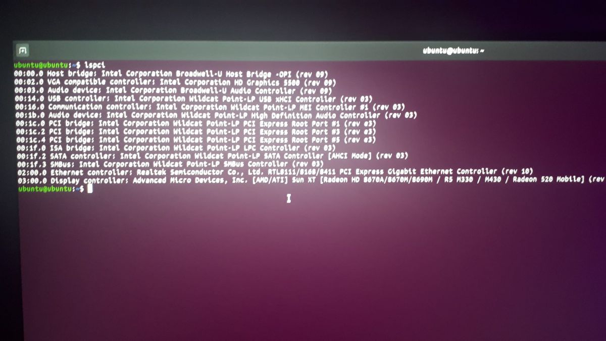

    Lenovo G50-80 nie wykrywa EGPU przez NGFF m.2 - jak rozwiązać?
    marcinadd napisał:
    Nic tu działać nie musi. Wszystko ma raczej charakter eksperymentalny.
    Hmm jesteś pewnien, że to nie wina systemu?
    Spróbuj zabootować jakiegoś Linuxa (w trybie Live USB bez instalacji), chociażby Ubuntu, otworzyć terminal i wydać polecenie lspci (oczywiście testując na wszystkich wersjach Graphic Device po kolei). Wtedy zobaczyłbyś chociaż czy Twoja karta jest wykrywana.
    Lenovo G50-80 nie wykrywa EGPU przez NGFF m.2 - jak rozwiązać? Sory za jakość ale doczytać się chyba da, nie zabardzo rozumiem co mi tam linux namalował ale chyba nie wykrywa co nie?

    Nie jest wykrywana. To mam jeszcze taki pomysły. Być może Twoja karta startuje zbyt późno. Do celów testowych możesz w zasilaczu zmostkować kabel zielony z czarnym i pierw dać zasilanie do karty graficznej, a potem włączyć laptop (a. Jak to nie pomaga, to możesz spróbować tzw. hot swap. Wykonujesz go przy zmostkowanym zasilaczu, tak aby karta graficzna była odpalona podczas operacji.

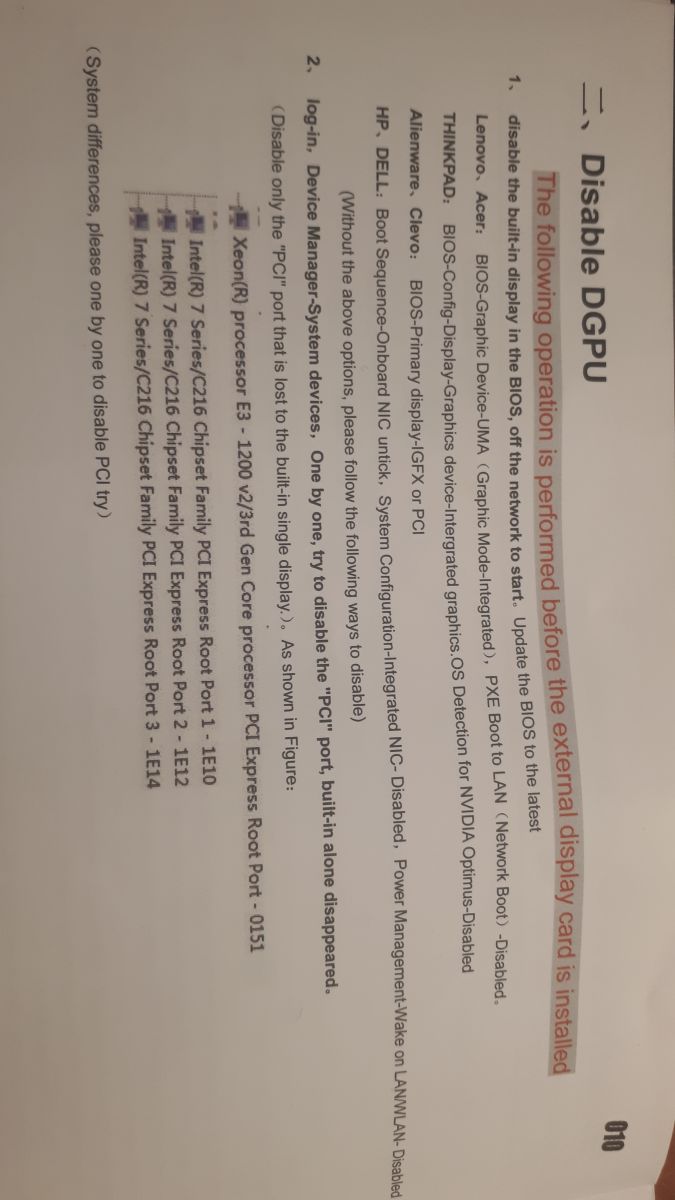

    Nasuwają mi się jeszcze tylko dwa rozwiązania - jedno może by na tym zdjęciu aczkolwiek nie zabardzo kminie co autor ma na myśli (to instrukcja obsługi od egpu)
    drugie - czytalem w necie że chipset (lub cos w tym stylu) są za stare na gtx z serii16 i pownienem spróbować z czymś starszym Lenovo G50-80 nie wykrywa EGPU przez NGFF m.2 - jak rozwiązać?
