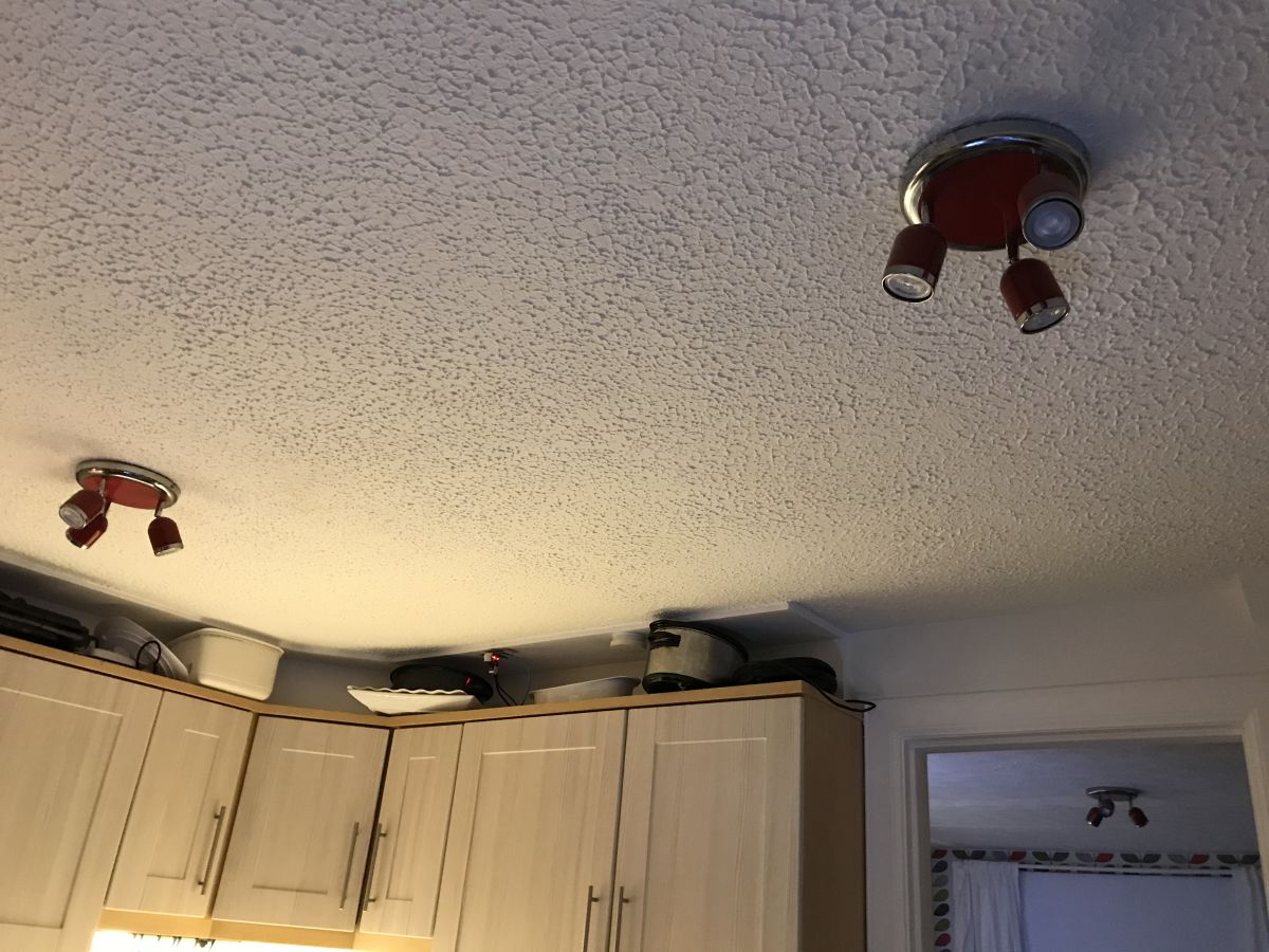

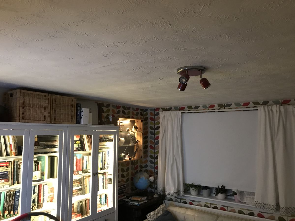

    Właśnie, że nie. Sufity są z płyty gipsowej 6mm, w niej jest dziura, z której wychodzi kabel. Do płyty przykręca się wspornik i mocuje pytką lampę bo sufity niskie. Coś jak w ten deseń.
    Jak dostosować lampę z Polski do systemu elektrycznego w UK? Jak dostosować lampę z Polski do systemu elektrycznego w UK?

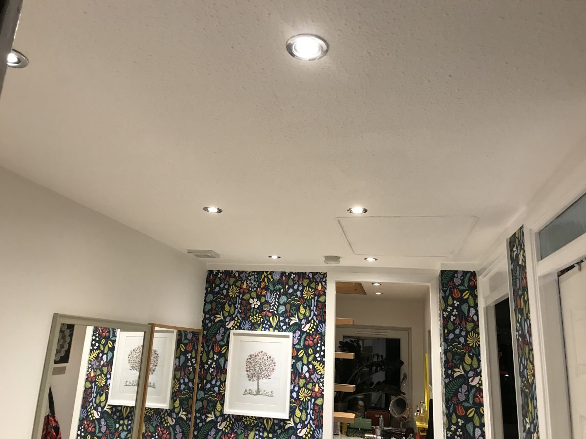

    A na pięterku, gdzie był łatwo dostęp do sufitu od strony strychu zrobiłem coś takiego:
