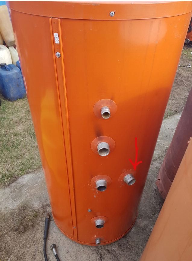

    Witam. Posiadam od 10 lat wymiennik CWU Viessmann VertiCell 200l z wężownicą i sprawuje się doskonale. Zamierzam zainstalować panele fotowoltaiczne i wykorzystać energię do ogrzewania wody.
    Mam pytanie: Czy jest możliwość dołożenia grzałki elektrycznej do tego bojlera w miejscu gdzie zamontowany jest czujnik temperatury (pokazany na zdjęciu)? Tam jest gwint bodajże 5/4 cala i wydaje mi się powinno działać. Czy ktoś przerabiał ten temat.

    Poczytaj ten https://www.elektroda.pl/rtvforum/topic959434.html wątek,nie jest takie proste dołożenie grzałki do nierdzewki.

    Dzięki za info. Zgodnie z sugestiami na forum zamierzam kupić grzałkę ze stali nierdzewnej i połączyć ją ze zbiornikiem nierdzewnym łącznikiem 5/4 cala. U mnie woda jest miękka co widać do na grzałce czajnika elektrycznego i z kamieniem nie powinno być problemu. Chciałbym jednak ponowić pytanie czy montował ktoś grzałkę elektryczną do tego bojlera w miejscu gdzie zamontowany jest czujnik temperatury? Czy wężownica nie będzie blokować grzałki?

    Problem jest w tym, że ten króciec wystaje ok. 15 cm, jak dasz tam grzałkę, to w połowie będzie zamknięta w ciasnej rurze, może gotować wodę i ledwo się tam mieści. U siebie dawałem do wspawania gwinty 5/4 cala.

    Chodzi o to że długość gwintowanej oryginalnej rury bojlera 5/4 cala + grubość izolacji termicznej + długość łącznika wynosi około 15 cm?
    Jeżeli tak to przy długości grzałki około 30 cm faktycznie ok. 15 cm jest w ciasnej rurze i może powodować gotowanie wody w tym miejscu.
    W moim przypadku raczej wspawanie czegokolwiek nie wchodzi w grę bo wiązałoby się to z demontażem izolacji i pewnie całego zbiornika z uwag na zły dostęp.
    Może ktoś jeszcze ma jakieś doświadczenia w tym temacie?

    Wydaje mi się że w tym modelu nie ma dekla rewizyjnego od dołu - jest bardzo mały prześwit pomiędzy posadzką. Jest za to u góry. Ale wspawanie od góry raczej nie ma większego sensu. Poza tym czy grzałka usytuowana pionowo w dół będzie pracować prawidłowo?
    Coś mi się wydaje że nic nie będzie z grzania energią elektryczną w tym modelu.
    Radzę zainteresować się "martwą strefą" grzałki, niektórzy producenci podają ten parametr w danych technicznych.
    Jeśli króciec ma 15 cm to grzałka powinna mieć tej długości martwą strefę o ile nie większą aby nie grzała w króćcu. Grzałkę dobiera się pod zbiornik i nie mam na myśli jej mocy a właśnie martwą strefę grzałki tak aby nie grzała w króćcu. Standardowe martwe strefy to około 5 cm, 7 cm, 9 cm.
    A co do tematu to nie wiem jak wygląda zbiornik w środku, czy nie przeszkadza we wspomnianym przez autora miejscu wężownica aby można było wstawić dobraną grzałkę.
    Są firmy które robią grzałki pod zamówienie.

    Zgodnie z sugestiami na forum, kupiłem grzałkę 2000 W z martwą strefą długości 8 cm i długości całkowitej 46 cm ze stali kwasoodpornej z termostatem. Grzałkę zainstalowałem w króćcu pokazanym w pierwszym poście. Długość martwej strefy w zbiorniku wynosi około 8-10 cm. W moim wymienniku wężownica nie przeszkadza w montażu grzałki.
    Póki co wszystko działa prawidłowo.
