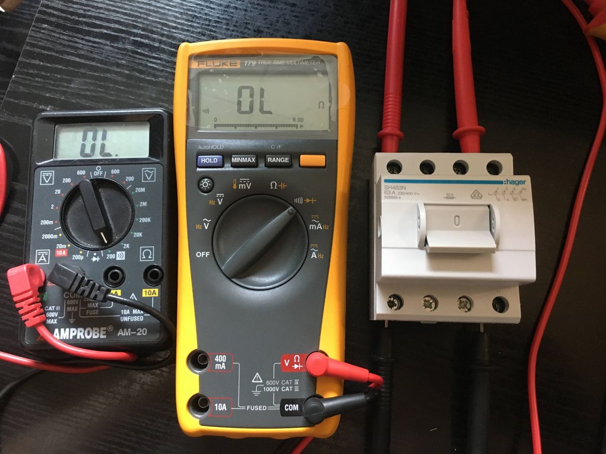

    Trafił do mnie na biurko rozłącznik izolacyjny Hagera SH463N 63A. Oczywiście na stronie Hagera jest jako 4P co nie jest prawdą. Mały test dwoma multimetrami w trybie buzzera i sprawdzamy. Biegun N jako pierwszy się zwiera przed fazowymi, więc mamy do czynienia z rozłącznikiem izolacyjnym 3P+N. Nawet na obudowie biegun ostatni jest oznaczony jako N...
    Jakby ktoś potrzebował rozłącznika izolacyjnego 3P+N to można brać tego Hagera. Do tego przełączanie idiotoodporne. Nie da się fizycznie wymusić innego przełączenia jak to jest w FR Eatona 3P+N, gdzie tak jakby 4 pojedyncze moduły są zespolone poprzez drucik przepuszczony przez wajchy każdego modułu. Mimo, że ten Eaton to FR 3P+N to podnosząć kciukiem skrajny lewy róg wajchy najpierw zewrzą się styki fazowe a na końcu neutralny.
    Takich rozłączników 3P+N jest mało na rynku. Wiedza elektryków o ich istnieniu jest prawie zerowa, także zerowa ludzi w hurtowniach. O ile rzeczywiście jest potrzeba rozłączania żyły neutralnej... Czasami jest.
    Temat bardziej jako ciekawostka dla elektryków, którzy nagminnie montują w rozdzielnicach rozłączniki izolacyjne 4P...

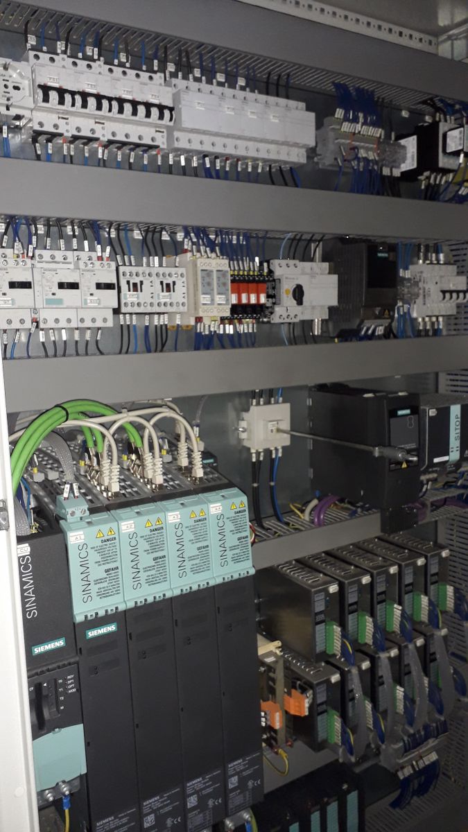

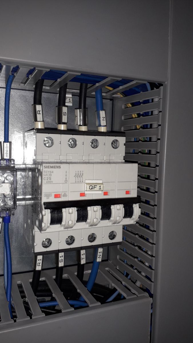

    Nic nowego, kolego.
    Producenci nie tylko rozłączniki, ale i wyłączniki samoczynne dają jako 4P.
    Nie interesuje ich jakieś tam 3P+N
    Przyjechała do "mojej" firmy maszyna :

    @elpapiotr Widać wyłącznik główny z torem N. Po co więc jeszcze wyłącznik nadprądowy 4P? Zabezpieczenie przed wzrostem prądu w przewodzie N wskutek występowania harmonicznych? Serwo Siemensa jest 400V.

    Co innego wyłącznik/rozłącznik główny, co innego zabezpieczenie główne maszyny.

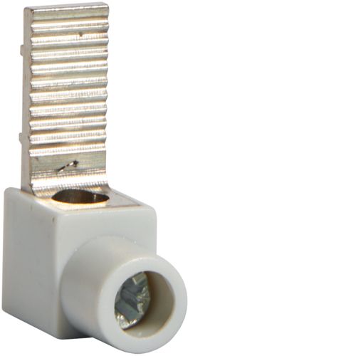

    @emigrant czy nie kojarzysz może wyglądającego identycznie rozłącznika SH463B.
    Jest on opisywany jako "z zaciskiem dodatkowym". Udało mi się odgrzebać, że ten dodatkowy zacisk to KFA00A:
    Rozłącznik izolacyjny Hager SH463N - czy to 3P+N czy 4P?
    który można podłączyć do dowolnej fazy.
    Czy SH463N można zastąpić przez SH463B wyrzucając ten dodatkowy zacisk?
    Do czego stosuje się taki pojedynczy dodatkowy zacisk, że aż powstał odrębny model rozłącznika?

    Nie mam pojęcia do czego może służyć ten jeden, dodatkowy zacisk. Jakby było ich 4 sztuki to z racji, że ten FR jest 63A i ma małe zaciski klatkowe, gdzie wejdzie max LgY 16 mm^2 z tulejką to bym sądził, że ten zacisk służy do podłączenia przewodów o większym przekroju. Raczej nie... Może do wersji B można podłączyć jakiś styk pomocniczy, który może być zasilony z tego dodatkowego zacisku zaraz obok. O ile ten FR 3P+N ma służyć tylko jako rozłącznik izolacyjny to nie ma raczej znaczenia, czy kupisz wersję N ,czy B. Po prostu kup który jest tańszy.
