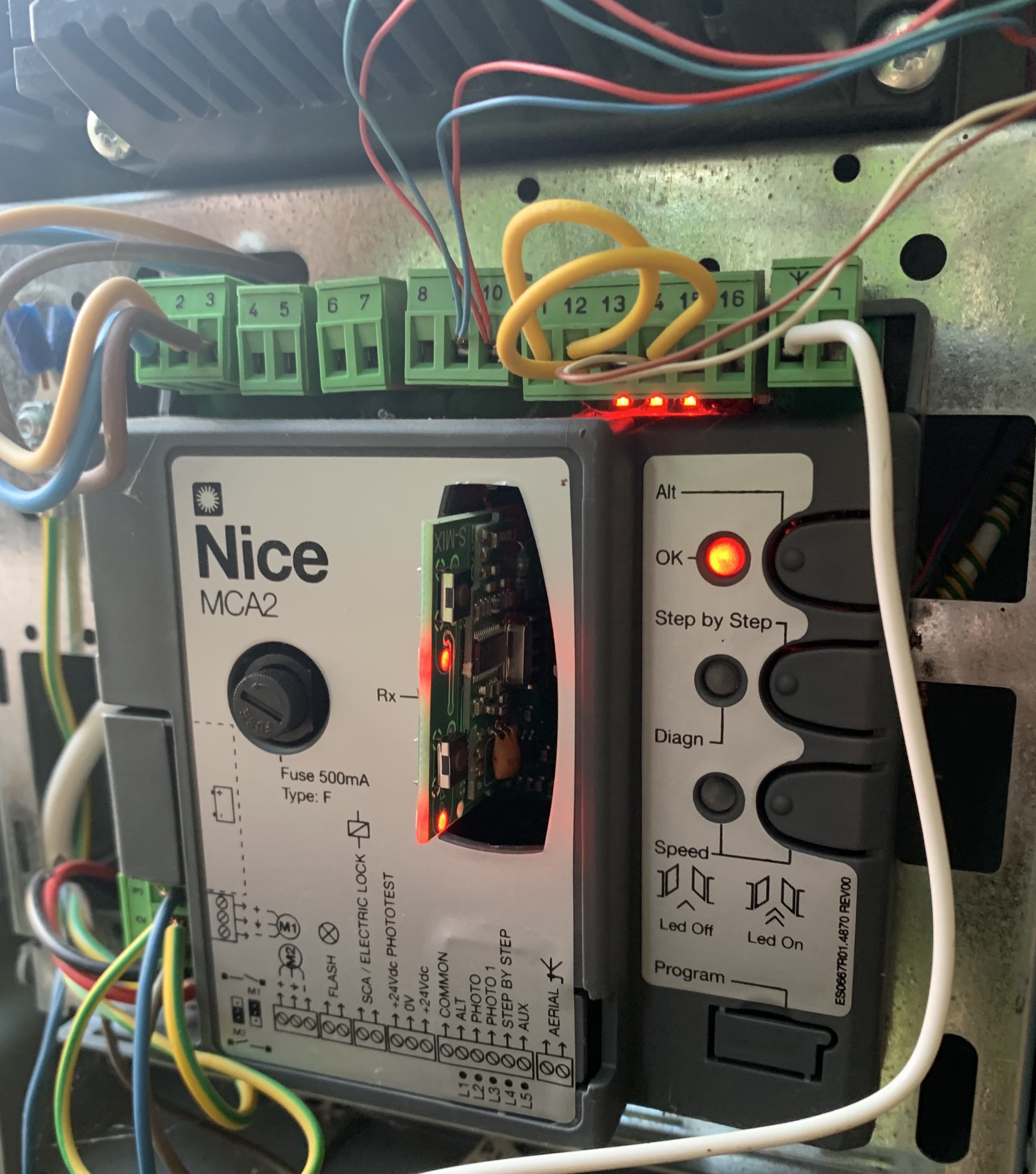

    lamerb napisał:
    Jeżeli odbiornik jest oryginalny Nice to być może zaprogramowano piloty Smilo. Odbiornik "dostosowuje" się do pierwszego wczytanego pilota.
    Daj zdjęcie tego odbiornika.
    Te piloty Nice pamiętam że chyba kiedyś działały z tą bramą.
    Programowanie pilota NICE FLO2RE do bramy NICE MCA2 - jak to zrobić?IMG_89..JPG (1.85 MB)Musisz być zalogowany, aby pobrać ten załącznik.
    Programowanie pilota NICE FLO2RE do bramy NICE MCA2 - jak to zrobić?IMG_30..jpg (2.05 MB)Musisz być zalogowany, aby pobrać ten załącznik.

    To nie jest odbiornik NICE ale zdaje się DTM.
    A ten obsługuje dużo różnych pilotów ale akurat nie FLOR :(

    Nie wiadomo w jakim systemie pracuje ten banan.
    Wyjmij radio i zrób zdjęcie na potwierdzenie, że to dtm. Wtedy prawdopodobnie wystarczy kupić piloty zgodne z dtm. Choćby proxima banan.

    To jest odbiornik S-MIX firmy DTM. Jest to karta MULTI 433 MHz i obsługuje zmiennokodowo piloty DTM oraz "stałokodowo" większość pilotów innych firm pracujących na KeeLoq. Flor do tej grupy nie należy...
    Możesz w Proximie kupić dowolnego pilota (nie koniecznie Banan) w systemie DTM-a lub...
    Możesz też w Proximie kupić odbiornik (karta rediowa SMP) w sytemie FLOR i zastąpić nią odbiornik DTM. Wówczas będzie można wgrać i piloty FLOR i Banana DTM które posiadasz.
